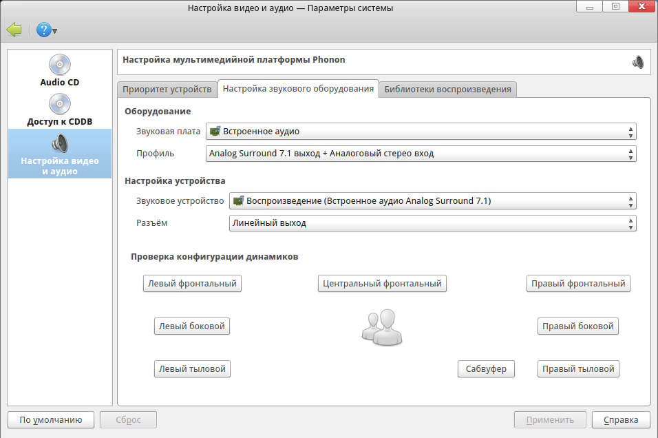

Основной звуковой профиль: "Analog Surround 7.1 выход + Аналоговый стерео вход"
Разъем: Линейный выход.

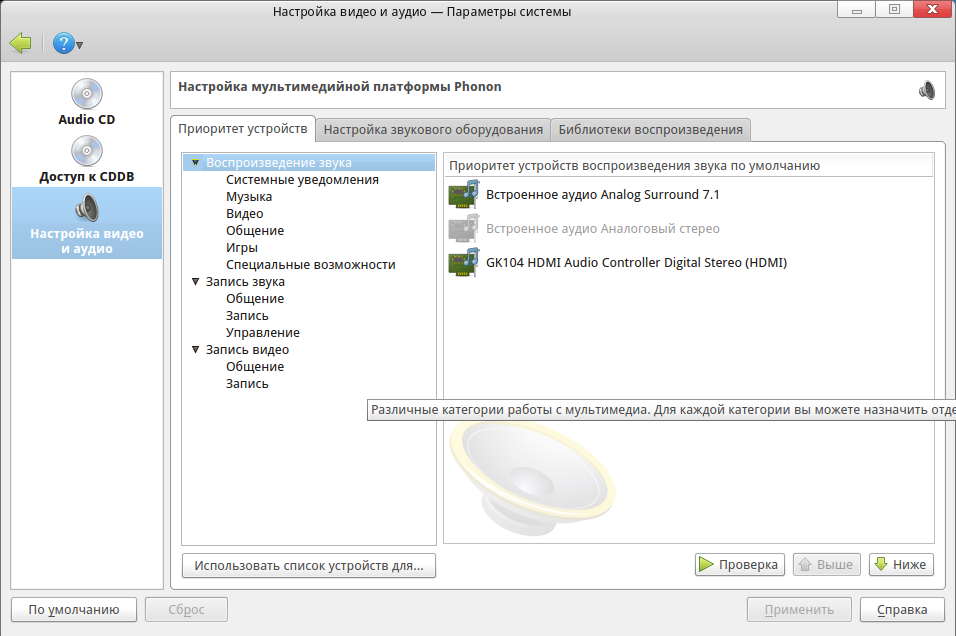

Когда вставляю наушники раньше (по крайней мере в релизе R5) это устройство удалялось и появлялось новое с профилем "Аналоговый стерео дуплекс". После перезагрузки оно применялось, если наушники я забывал выключить.
Картинки с рабочей конфигурацией.
Работающие настройки 7.1
Конфигурация 7.1. Такая же после подключения наушников.<br />Звук в наушники только идет 2.0

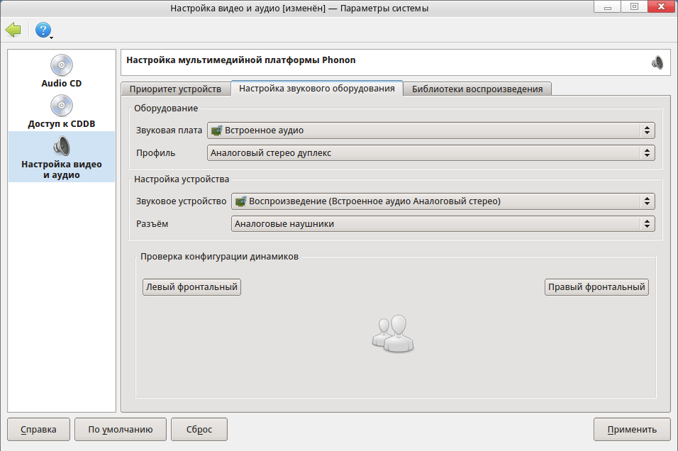

Забыл вытащить наушники перезагрузился.

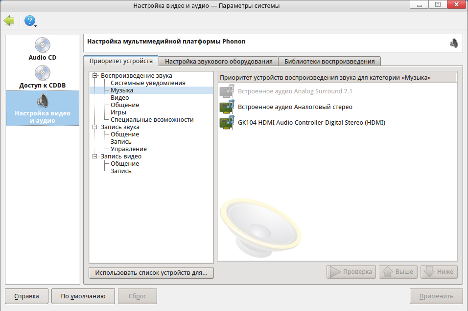

Конфигурация стала... Отключил наушники. Звук во внешних сразу появился в нужной конфигурации.
После перезагрузки система предлагает удалить  удаленное устройство. Игнорирую запрос. Звук нормальный.
Теперь при подключении наушников звук и во внешних колонках пропадает, и в наушниках не появляется, пока вручную не сменишь профиль на "Аналоговый стерео дуплекс" и разъем на "выход на наушники".
Как починить?
