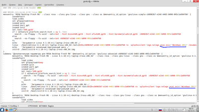

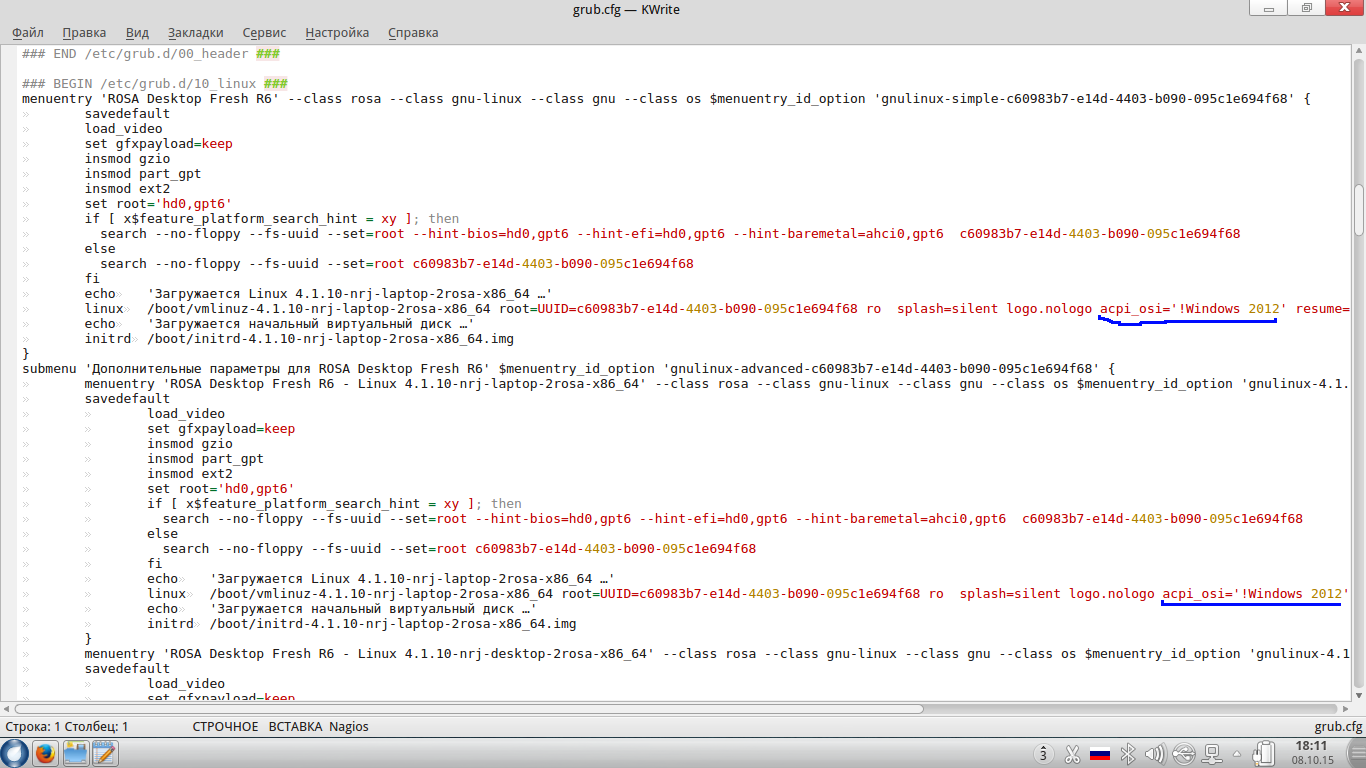

Так можно. Параметры системы-Запуск и завершение. Ну раз на 4 ядре пашет, то на нем и сидите. Я на 4 тоже перешел ибо спящий не стал работать на 3.

Спасибо, помогло, всё работает :)
В grub.cfg эта строчка встала сюда
