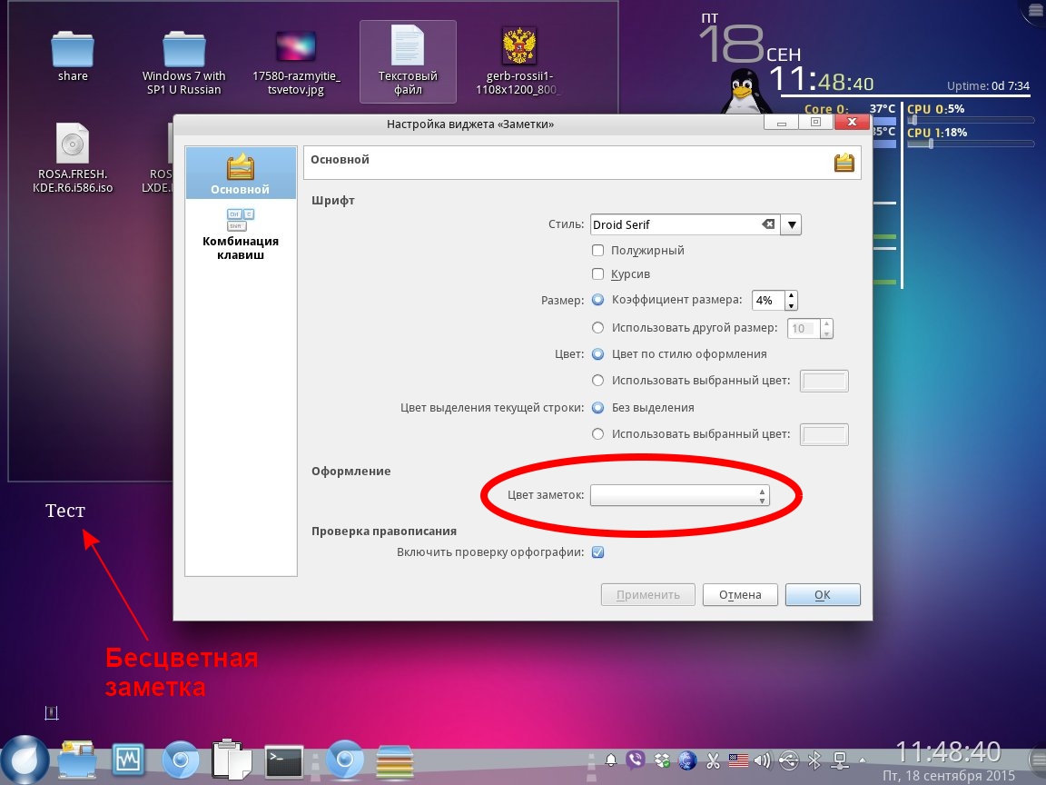

Скачал виджет указанный в теме через «Установка удаление программ». Всё нормально, кроме одного но. Изменить цвет заметок невозможно. Данная функция просто не работает.
Цвет заметок всегда бесцветный, а это смотрится некрасиво. Как сделать чтобы можно было изменять оформление?

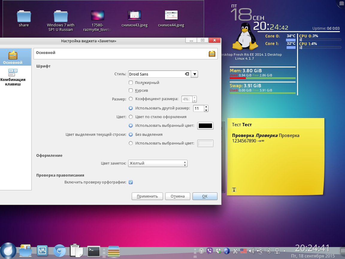

Путаете что-то. Вот он, именно листочек жёлтый у меня на столе. Записал - и всё, нигде ничего больше сохранять не надо. Именно для того случая, когда ручки под рукой нет.
И - да, систему перезапускать необязательно - только саму программу же.
http://2.firepic.org/2/images/2015-09/1 ... 34h2r1.png

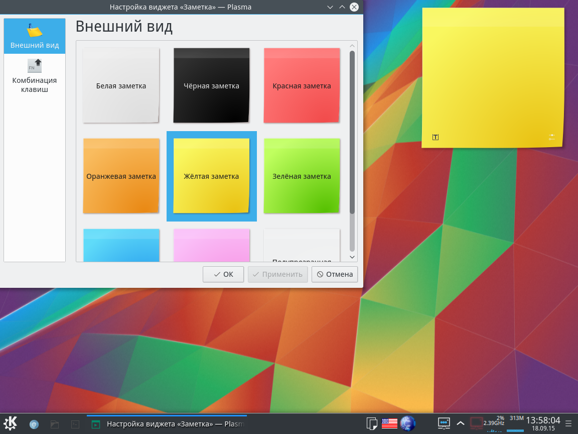

На РОСА, на Плазма 5, он тоже есть и прекрасно работает:

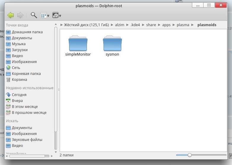

У меня с цветами была такая же байда с виджетом температуры проца, ниче поменять незя было с цветами. Я просто зашел сюда .kde4/share/apps/plasma/plasmoids/ нашел конфиг файл и там изменил.
Re: Виджет «Заметки» для РОСА
Barmalei писал(а):У меня с цветами была такая же байда с виджетом температуры проца, ниче поменять незя было с цветами. Я просто зашел сюда .kde4/share/apps/plasma/plasmoids/ нашел конфиг файл и там изменил.
В данной папке ничего интересного не найдено.

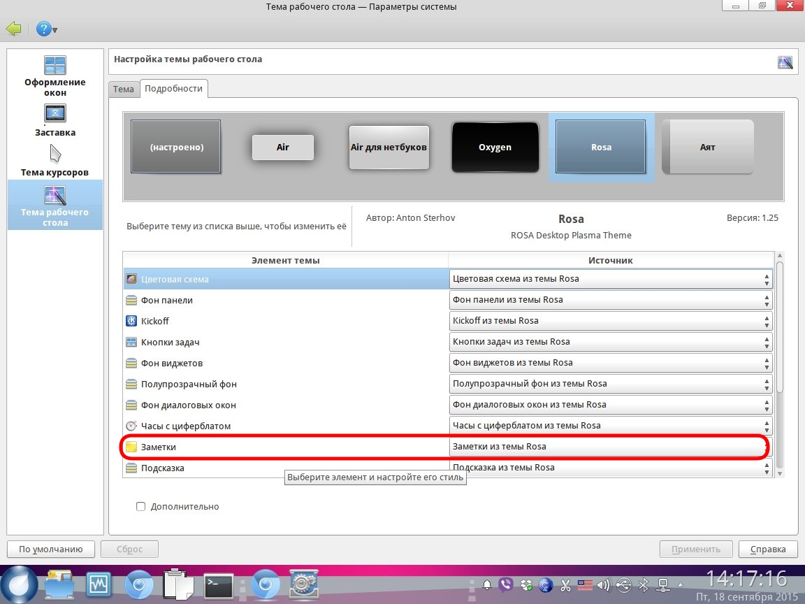

Я в этом не разбираюсь. Но, как понимаю, для разных тем существует всего два файла. Для темы Роса зачем-то бесцветный (прозрачный) фон, а для всех остальных тем — чёрный с серой полосой.
