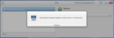

Собственно проблема:
Теперь при входе в "Параметры сетевых соединений" выдает ошибку "Системные сетевые службы не совместимы с этой версией"
Как с этим быть? Подскажите что предпринять.

dvshapkin писал(а): Собственно проблема:
Подключил тестовый репозиторий. Обновился.
Сеть отключилась.
Сеть я включил, но посмотреть параметры и т.п. не смог. Выпадает та же самая ошибка, что и у вас.
До этого в настройки сети не заглядывал и была ли там ошибка или нет, я не знаю.

dvshapkin писал(а):Добрый день!
Я посмотрел. Это ошибка несовместимости gnome-control-center и нового network-manager. В коде позорный хардкод на спектр версий нетворкменеджера.
Поправил.
Попробуйте пока поставить напрямую из моих контейнеров,
Для 64-битной системы
urpmi http://abf-downloads.rosalinux.ru/belonesox_personal/container/2561391/x86_64/main/release/gnome-control-center-3.12.1-13-rosa2014.1.x86_64.rpm
Для 32-битной
urpmi http://abf-downloads.rosalinux.ru/belonesox_personal/container/2561390/i586/main/release/gnome-control-center-3.12.1-13-rosa2014.1.i586.rpm
Разумеется, если проблем за пару дней не будет выявлено (а теоретически — не должно), все это пойдет с ближайшими обновлениями.

Скачал пакет и установил себе на Гнома х86 в виртуальной машине.
Устанавливал не из консоли, а напрямую с флеш-брелка, т.к. в той системе интернета не было (вставил брелок и нажал пару раз мышью на файл rpm).
Ошибки с несовместимостью пропали. И не только ошибки пропали, но даже смог подключить смартфон как USB-модем.
Всё нормально. Сеть работает. Спасибо.
Joker
Сообщения: 254
Зарегистрирован: 16 май 2013, 21:05
Operating system: Rosa Fresh
Re: несовместимость версий пакетов после обновления
Сообщение Joker »
belonesox, Спасибо-спасибо-спасибо! Сегодня с обновлениями усё это пришло и усё, что по теме глючило -починилось!
