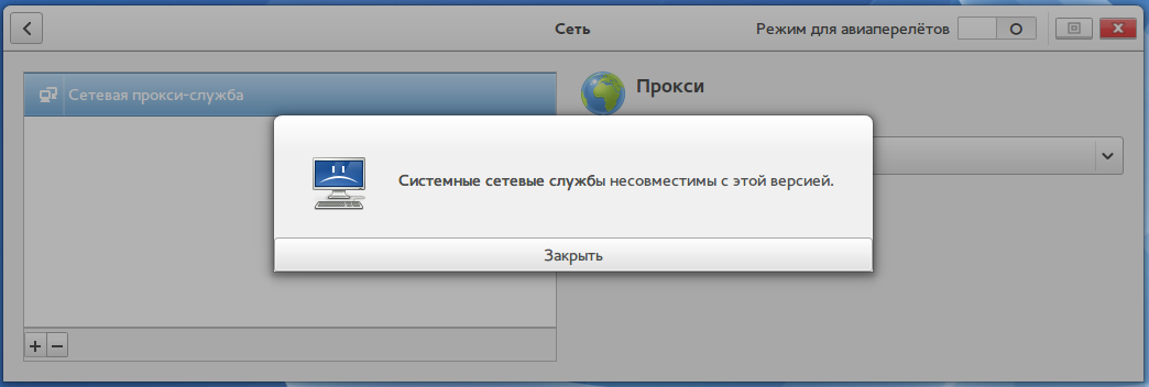

Собственно проблема:
Теперь при входе в "Параметры сетевых соединений" выдает ошибку "Системные сетевые службы не совместимы с этой версией" Как с этим быть? Подскажите что предпринять.
Заранее благодарю.
Заранее благодарю.

А когда поправят..? После сегодняшних обновлений и с новым пакетом systemd-units-219-1.20150505.16-rosa2014.1.i586 Вт 01 сен 2015 21:02:18 проблема так же осталась!

Я посмотрел. Это ошибка несовместимости gnome-control-center и нового network-manager. В коде позорный хардкод на спектр версий нетворкменеджера.dvshapkin писал(а):Добрый день!
Поправил.
Попробуйте пока поставить напрямую из моих контейнеров,
Для 64-битной системы
urpmi http://abf-downloads.rosalinux.ru/belonesox_personal/container/2561391/x86_64/main/release/gnome-control-center-3.12.1-13-rosa2014.1.x86_64.rpm
urpmi http://abf-downloads.rosalinux.ru/belonesox_personal/container/2561390/i586/main/release/gnome-control-center-3.12.1-13-rosa2014.1.i586.rpm

Скачал пакет и установил себе на Гнома х86 в виртуальной машине.belonesox писал(а): Поправил.
Для 32-битнойКод: Выделить всё
Разумеется, если проблем за пару дней не будет выявлено (а теоретически — не должно), все это пойдет с ближайшими обновлениями.Код: Выделить всё
Устанавливал не из консоли, а напрямую с флеш-брелка, т.к. в той системе интернета не было (вставил брелок и нажал пару раз мышью на файл rpm).
Ошибки с несовместимостью пропали. И не только ошибки пропали, но даже смог подключить смартфон как USB-модем.
Всё нормально. Сеть работает. Спасибо.
