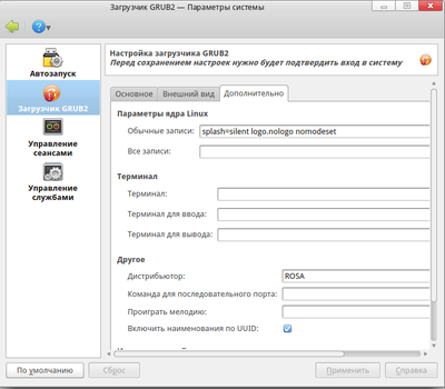

Потом запустить настройку grub2, и добавить nomodeset,
как на картинке.
