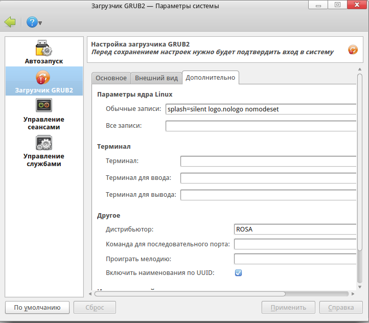

И ещё стоит проверит в grub.
В загрузчике grub нажмите "E". В появившемся окне найдите строку со словом nomodeset (если оно есть), и удалите его. Затем F10 для загрузки.
Но это можно проверить и после настройки через XFdrake.
Нужно открыть "Настройка рабочего стола - Запуск и завершение - Загрузчик Grub2"
Там на вкладке "Дополнительно" в строке ввода будет текст.
Если будет слово nomodeset, нужно его стереть и сохранить настройки.

Можно попробовать после того как отработает XFdrake,
дать команду от рута
nvidia-xconfigто дать команду
update-alternatives --config gl_confПотом запустить настройку grub2, и добавить nomodeset,
как на картинке.
Если команда nvidia-xconfig не отработает, приложу файл xorg.conf.
Можно попробовать загрузиться с ним, положив его в /etc/X11.
Остальное действительно и в этом случае.
Я про update-alternatives --config gl_conf и nomodeset.
