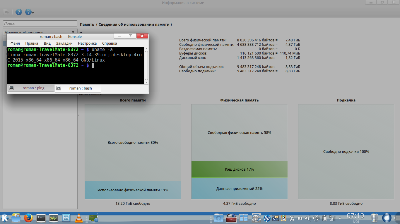

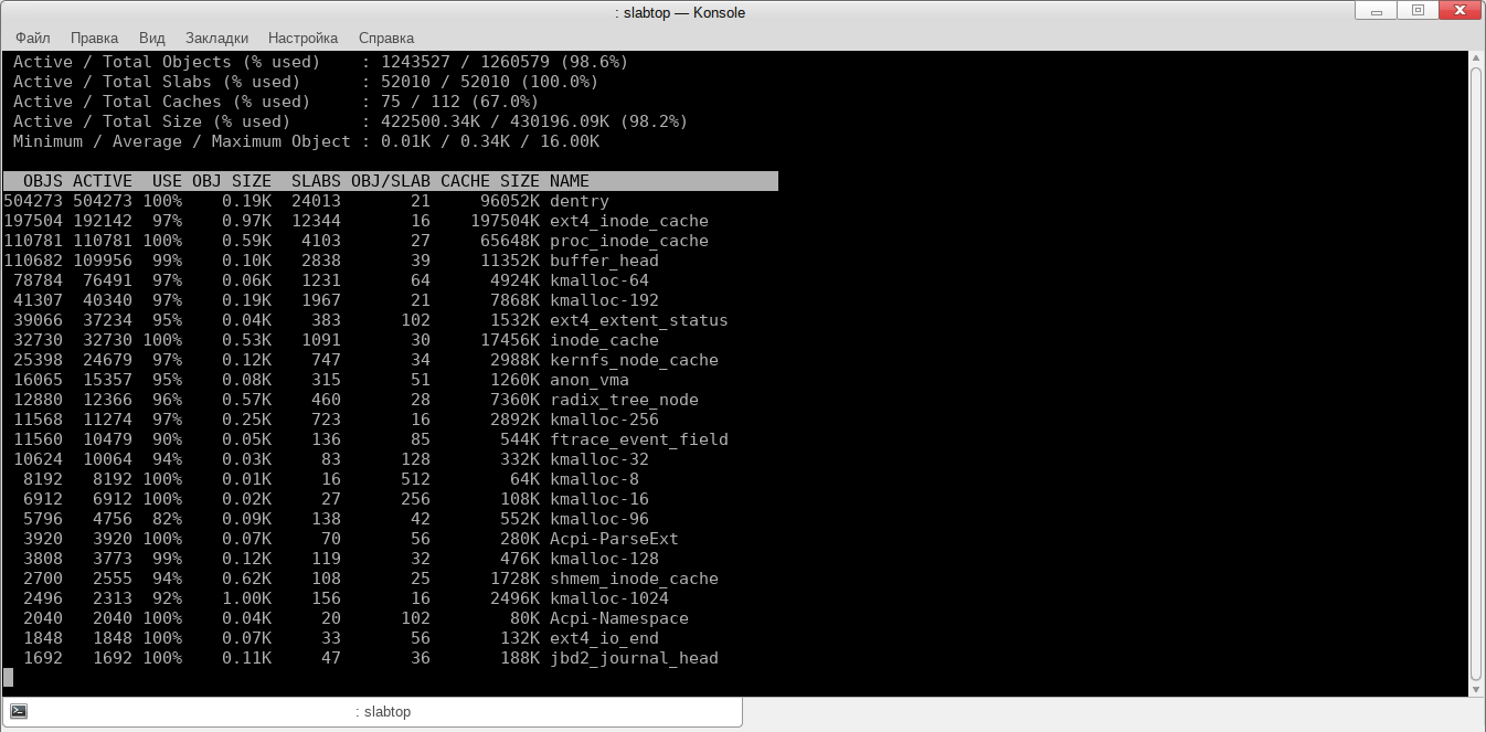

Что-то у меня в Kinfocenter постепенно растет "Дисковый кэш" на обеих компах. На стационарнике, еще пофигу, там мозгов много, а на ноуте 4Гб и дисковый кэш аж под 3Гб занимает. Специально слежу чтобы оба компа НЕ уходили в гибернацию.
Интересно, что понимается под "Дисковым кэшем" в Kinfocenter?
Подозрительно все это, никогда такого не наблюдал. На обеих компах ядро 4.0.4
Вот скрин с стационарника:

А сколько надо кэша? Сколько было на старом ядре? У меня на старом ядре,на SSD. При этом работает только firefox. А у вас, наверно, больше программ включено.
Re: Где взять другое ядро
На старом ядре что-то я не обращал внимания на это.
Не, программ не много запущено, Долфин + Файрфокс.
Мне просто интересно, это нормальное "явление" или нет?
- Галахов Роман
- Сообщения: 2301
Поставил новое ядро. После загрузки кэш был 15% - после часа работы: То есть пока примерно равна показателю на старом ядре - значительных отклонений не наблюдаю.
При этом у нас разная ситуация - у меня ноут работает не постоянно, а у вас, как я понял по долгу.
Вам нужно смотреть показатели старого ядра, чтобы сравнить...
