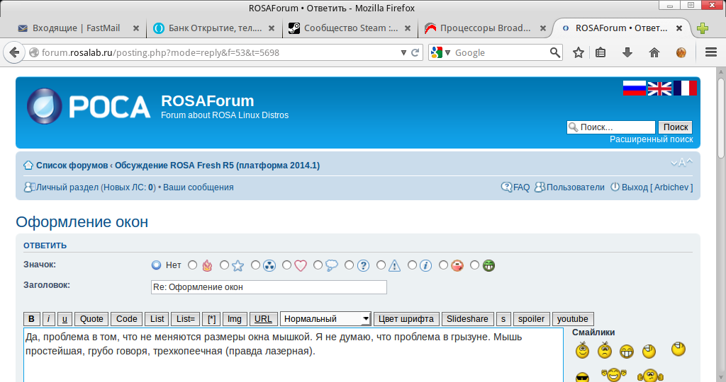

Да, проблема в том, что не меняются размеры окна мышкой. Я не думаю, что проблема в грызуне. Мышь простейшая, грубо говоря, трехкопеечная (правда лазерная). Еще до кучи: при узкой рамке на боковых границах окна в верхней части есть зазубрины, которых нет при дефолтных настройках.
