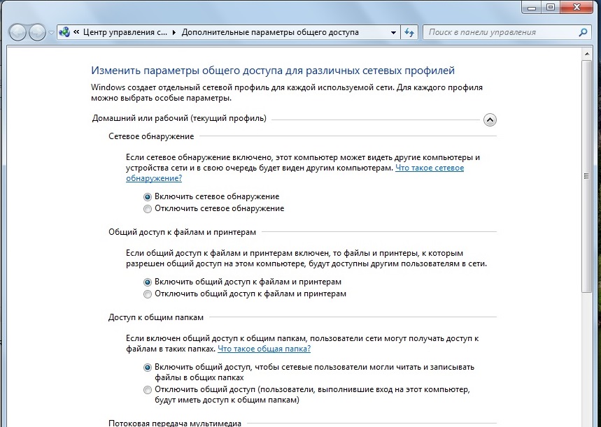

На 64-разр. Росе не проверял, у меня на 32-разр. сеть работает.sademura писал(а):У меня конфиг с вашим один в один.
Но я проблему частично решил:
1. Переустановил систему(уронил Иксысвоими манипуляциями - лечить не стал) поставил 32 битную
2. Назвал комп коротким именем до 10 знаков ( на форуме здесь есть такой совет)
3. Захожу под паролем (отменил автовход- что обычно делал)
Не знаю, что конкретно помогло, имею следующеее:
Win машины меня теперь видят!
Из Росы тоже их вижу
Но зайти в них не могу,
Настройки сети в windows смотрели?
