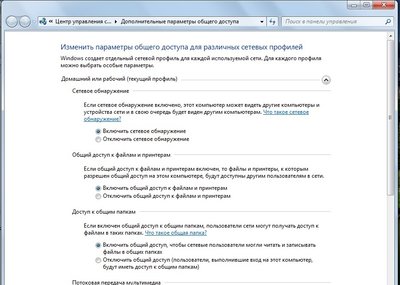

1) Какие настройки сети в Win (настройки, группа)?
2) Настройки роутера?
3) Как с ip- адресами (фиксированы, или временные (раздаются Роутером).

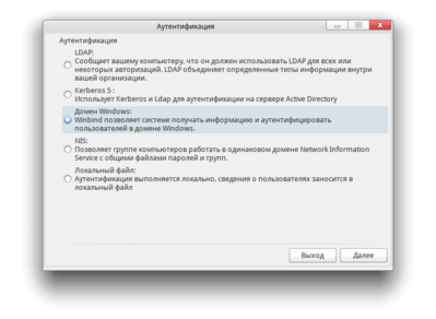

В аутентификации настроили?

sademura писал(а):Есть домашняя сеть через роутер : 2 ноутбука, 1 desktop - всё на Windows 7.
Аналогично, у меня 2 ноутбука-один с Росой, другой с вин7, 2 десктопа - один с Росой, другой с вин7. По сети друг друга видят.
Роутер Zyxel lite II.
Прописал в Роутере для каждого постоянный IP, чтоб не напрягать с поиском

DELTA-79 писал(а):В аутентификации настроили?
Она никогда у них не работала (Домен).
И зачем это в домашней сети?
