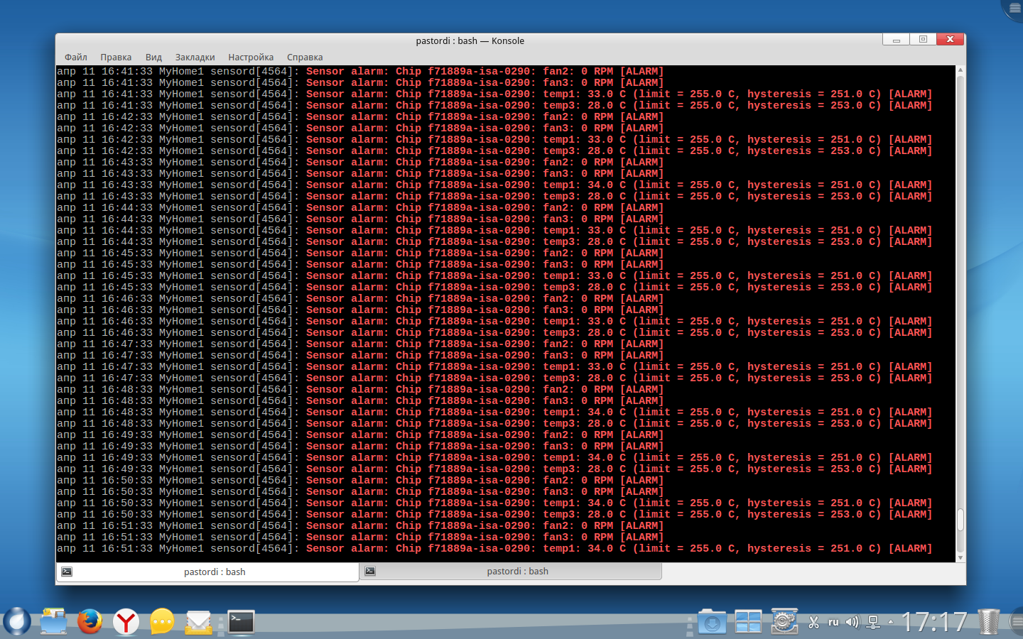

Меня вот задолбало в логах смотреть каждую минуту Алармы от сенсоров.
Решил немного погуглить. Нашел единсвенный ресурс http://vaxxi.net/log/msi-z77a-gd65-lm-sensors-conf/ на его основе и сделал.
апр 11 16:45:33 MyHome1 sensord[4564]: Sensor alarm: Chip f71889a-isa-0290: fan2: 0 RPM [ALARM]
апр 11 16:45:33 MyHome1 sensord[4564]: Sensor alarm: Chip f71889a-isa-0290: fan3: 0 RPM [ALARM]
апр 11 16:45:33 MyHome1 sensord[4564]: Sensor alarm: Chip f71889a-isa-0290: temp1: 33.0 C (limit = 255.0 C, hysteresis = 251.0 C) [ALARM]
апр 11 16:45:33 MyHome1 sensord[4564]: Sensor alarm: Chip f71889a-isa-0290: temp3: 28.0 C (limit = 255.0 C, hysteresis = 253.0 C) [ALARM]
апр 11 16:46:33 MyHome1 sensord[4564]: Sensor alarm: Chip f71889a-isa-0290: fan2: 0 RPM [ALARM]
апр 11 16:46:33 MyHome1 sensord[4564]: Sensor alarm: Chip f71889a-isa-0290: fan3: 0 RPM [ALARM]
апр 11 16:46:33 MyHome1 sensord[4564]: Sensor alarm: Chip f71889a-isa-0290: temp1: 33.0 C (limit = 255.0 C, hysteresis = 251.0 C) [ALARM]
апр 11 16:46:33 MyHome1 sensord[4564]: Sensor alarm: Chip f71889a-isa-0290: temp3: 28.0 C (limit = 255.0 C, hysteresis = 253.0 C) [ALARM]
апр 11 16:47:33 MyHome1 sensord[4564]: Sensor alarm: Chip f71889a-isa-0290: fan2: 0 RPM [ALARM]
апр 11 16:47:33 MyHome1 sensord[4564]: Sensor alarm: Chip f71889a-isa-0290: fan3: 0 RPM [ALARM]
апр 11 16:47:33 MyHome1 sensord[4564]: Sensor alarm: Chip f71889a-isa-0290: temp1: 33.0 C (limit = 255.0 C, hysteresis = 251.0 C) [ALARM]
апр 11 16:47:33 MyHome1 sensord[4564]: Sensor alarm: Chip f71889a-isa-0290: temp3: 28.0 C (limit = 255.0 C, hysteresis = 253.0 C) [ALARM]
апр 11 16:48:33 MyHome1 sensord[4564]: Sensor alarm: Chip f71889a-isa-0290: fan2: 0 RPM [ALARM]
апр 11 16:48:33 MyHome1 sensord[4564]: Sensor alarm: Chip f71889a-isa-0290: fan3: 0 RPM [ALARM]
апр 11 16:48:33 MyHome1 sensord[4564]: Sensor alarm: Chip f71889a-isa-0290: temp1: 34.0 C (limit = 255.0 C, hysteresis = 251.0 C) [ALARM]
апр 11 16:48:33 MyHome1 sensord[4564]: Sensor alarm: Chip f71889a-isa-0290: temp3: 28.0 C (limit = 255.0 C, hysteresis = 253.0 C) [ALARM]
апр 11 16:49:33 MyHome1 sensord[4564]: Sensor alarm: Chip f71889a-isa-0290: fan2: 0 RPM [ALARM]
апр 11 16:49:33 MyHome1 sensord[4564]: Sensor alarm: Chip f71889a-isa-0290: fan3: 0 RPM [ALARM]
апр 11 16:49:33 MyHome1 sensord[4564]: Sensor alarm: Chip f71889a-isa-0290: temp1: 34.0 C (limit = 255.0 C, hysteresis = 251.0 C) [ALARM]
апр 11 16:49:33 MyHome1 sensord[4564]: Sensor alarm: Chip f71889a-isa-0290: temp3: 28.0 C (limit = 255.0 C, hysteresis = 253.0 C) [ALARM]

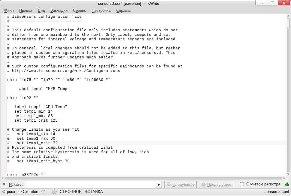

Пришлось подшаманить немного с /etc/sensors3.conf
Теперь секция с моим чипом выглядет так:
(т.к. всеравно один вентиль у меня, других нету)
chip "f71808e-*" "f71808a-*" "f71862fg-*" "f71869-*" "f71869a-*" "f71882fg-*" \
     "f71889fg-*" "f71889ed-*" "f71889a-*"
    label in0 "+3.3V"
    label in7 "3VSB"
    label in8 "Vbat"
#    compute in0  @*2, @/2
#    compute in7  @*2, @/2
#    compute in8  @*2, @/2
    label temp1 "Temp1"
    label temp3 "Temp3"
    ignore temp2
#    label fan1 "CPU FAN"
#    label fan2 "SYSFAN1"
#    label fan3 "SYSFAN2"
    ignore fan2
    ignore fan3
Всё.

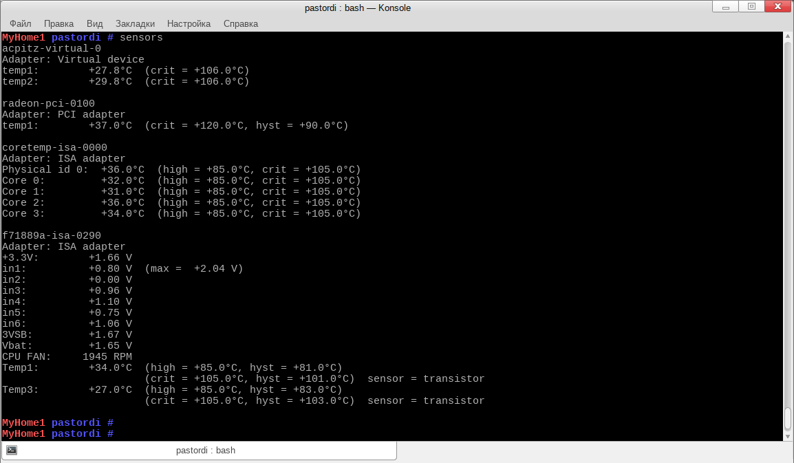

И sensors теперь нормальный:
[root@MyHome1 pastordi]# sensors
acpitz-virtual-0
Adapter: Virtual device
temp1:        +27.8°C  (crit = +106.0°C)
temp2:        +29.8°C  (crit = +106.0°C)
coretemp-isa-0000
Adapter: ISA adapter
Physical id 0:  +36.0°C  (high = +85.0°C, crit = +105.0°C)
Core 0:         +36.0°C  (high = +85.0°C, crit = +105.0°C)
Core 1:         +29.0°C  (high = +85.0°C, crit = +105.0°C)
Core 2:         +35.0°C  (high = +85.0°C, crit = +105.0°C)
Core 3:         +34.0°C  (high = +85.0°C, crit = +105.0°C)
f71889a-isa-0290
+3.3V:        +1.67 V
in1:          +0.82 V  (max =  +2.04 V)
in2:          +0.00 V
in3:          +0.97 V
in4:          +1.10 V
in5:          +0.75 V
in6:          +1.06 V
3VSB:         +1.67 V
Vbat:         +1.65 V
fan1:        2752 RPM
Temp1:        +34.0°C  (high = +255.0°C, hyst = +251.0°C)  ALARM (CRIT)
                       (crit = +255.0°C, hyst = +251.0°C)  sensor = transistor
Temp3:        +28.0°C  (high = +255.0°C, hyst = +253.0°C)  ALARM (CRIT)
                       (crit = +255.0°C, hyst = +253.0°C)  sensor = transistor

Ага, раскопал в чем штука.
Надо было еще подправить температуры Максимальные и Кричические.
Автоматом выставлялось (как можно видеть выше) 250/255 градусов. По этому и "Орало". :)
Залез в BIOS, посмотрел какие там пределы температур, и выставил в /etc/sensors3.conf
В итоге получилось так:
(для чипа f17889a-*)
    label in0 "+3.3V"
    label in7 "3VSB"
    label in8 "Vbat"
    label temp1 "Temp1"
    set temp1_max   85
    set temp1_crit  105
    label temp3 "Temp3"
    set temp3_max   85
    set temp3_crit  105
    ignore temp2
    ignore fan2
    ignore fan3
У кого есть системные кулеры, раскомментируют строки: label fan2 "SYSFAN2" и и закоментят ignore fan2 и т.д.
Теперь все выглядет ОТЛИЧНО! И не сыпятся алармы! :Yahoo!:

Попробуйте так:
Открываете /etc/sensors3.conf
Находите строки (в начале они): chip "lm78-*" "lm79-*" "lm80-*" "lm96080-*"
Ниже будет строка: label temp1 "M/B Temp" после нее дописываете:
chip "lm92-*"
   label temp1 "CPU Temp"
   set temp1_min 14
   set temp1_max 85
   set temp1_crit 125
# Change limits as you see fit
#   set temp1_min 14
#   set temp1_max 60
#   set temp1_crit 72
# Hysteresis is computed from critical limit
# The same relative hysteresis is used for all of low, high
# and critical limits.
#   set temp1_crit_hyst 70
Записываете файл.

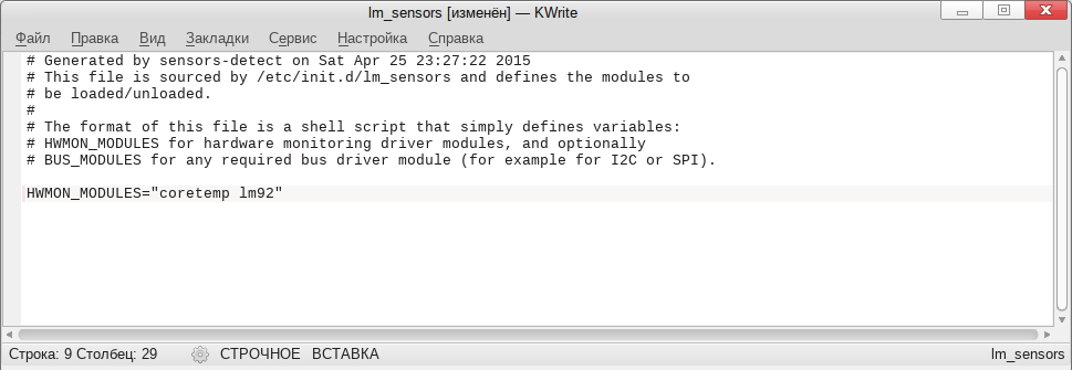

Далее открываете файл: /etc/sysconfig/lm_sensors
И находите строчку: HWMON_MODULES= значения там в кавычках.
Вот в кавычках стираете то что там у вас есть, и пишите следующее: coretemp lm92
Сохраняете.
Перегружаетесь. И смотрите.
