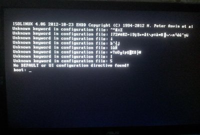

Скачал загрузочный образ, записал на флешку с помощью программы rosa image writer (в прочим как и родной r5) только вот при загрузке с флешки с новым образом вижу только такое окно
Re: Пропал звук после обновления
Скорее всего побилось при скачивании что-то. sha1sum образа должен быть равен 40d7ca01b57842c4fd310810299522384ef44578
Вы качайте так:
aria2c http://file-store.rosalinux.ru/api/v1/file_stores/40d7ca01b57842c4fd310810299522384ef44578
Тогда точно ошибок не будет.
Да таким методом скачал образ работает.
