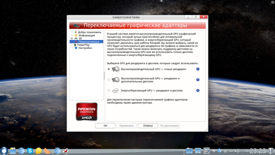

OrlDim
Сообщения: 339
Re: Не прорисовываются меню в Хромиум
Сообщение OrlDim »
Итак "проблема" решается переключением график на AMD, после переключения все прорисовывается моментально. На карте intel 4000 тормоза.
Но на графике AMD ноут сильнее греется и быстрее разряжается.
