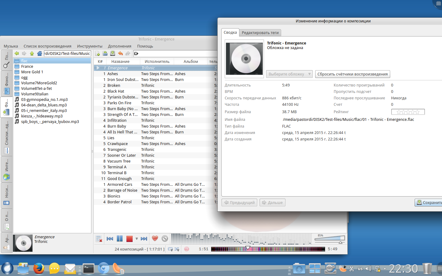

У меня никаких проблем нету с flac. Недавно образ установил. Все по дефолту, ничего никаких кодеков не ставил.
