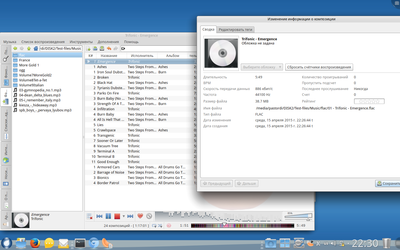

Всем привет! После последних обновлений что-то случилось с Clementine. Припопытке воспроизвести flac выдает "В вашей установке GStreamer отсутствует модуль". Подскажите, что нужно доустановить?

У меня никаких проблем нету с flac. Недавно образ установил. Все по дефолту, ничего никаких кодеков не ставил.

Смотрите пакеты gstreamer1.0-flac и gstreamer0.10-flac.
Или установите пакет task-codecs.
