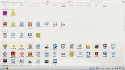

keleg писал(а): но если хотелось выставить разрешение, отличное от детектенного или просто при случайном запуск-дальше-дальше все могло сломаться. Теперь - работает.
Прикольно, пробовал специально сломать, наугад вводил разные варианты настроек - после перезагрузки работает как ни в чём не бывало (с прежними настройками).
Раньше было страшно прикасаться, а сейчас лепота! :Yahoo!:
Плата D946GZAB. Intel Corporation 82946GZ/GL Integrated Graphics Controller.
"Настройка видеокарты" появилась в меню-> Последние установленные.
Больше нигде не нашёл (предполагал в утилитах), так и задумано?

ans писал(а): "Настройка видеокарты" появилась в меню-> Последние установленные.
не,оно просто так должно в меню лежать. Насчет помещения в утилиты вопрос интересный, надо подумать.

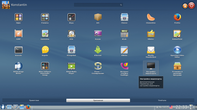

Это так выглядят новые Настройки рабочего стола ?
Или так можно настраивать?
Сообщения: 7918
Re: Новая версия настройщика видеокарт - XFdrake
AGOnic писал(а):Это так выглядят новые Настройки рабочего стола ?
Это ко мне вопрос?
Если ко мне, то средство запуска настройки видеокарты в Настройка рабочего стола
находится в секции "Оборудования".
А на скрине это просто меню средства запуска приложений "Homerun".
Но только не с настройками по умолчанию, а немного настроенный так как мне удобно.
VictorR2007 писал(а):Вроде и так в утилитах.
У меня там.
Я нормальное меню использую - там нет
Сообщения: 4938
В "нормальном меню" (ну то есть в SimpleWelcome) автокатегоризация программ не используется. Те три группы, что созданы, это, скорее пример. Если хочется чтоб "Настройка видеокарты" была в "Утилитах", можно просто положить её туда драг-н-дропом.

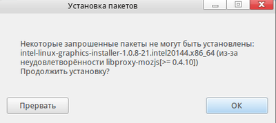

keleg писал(а): Теперь он умеет работать с видеокартами Интел. Да, драйвер им не нужен - но если хотелось выставить разрешение, отличное от детектенного или просто при случайном запуск-дальше-дальше все могло сломаться. Теперь - работает.
Это баг из этой темы http://forum.rosalab.ru/viewtopic.php?f=53&t=4807. Поменяли free (fbdev) на free(i915), что намного логичней, так как скорее всего, i915 - свободный интеловский драйвер, возможно, устаревший, но какой есть. Теперь графика не падает при настройке. Остается дождаться добавления в настройки основного драйвера intel - тогда вообще проблем не будет, карту возможно будет использовать на 100% возможностей, особобенно openGL 2.0, или даже 3.1. А пока, только 1.2 . Хотя вечером попробую на новом для системы драйвере OG2.0 (видео карта поддерживает) - может потянет. Тогда можно будет пробовать тяжелые игры, а не только казуалки.

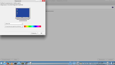

Здравствуйте! На моем компе с видеокартой ATI HD7750 и монитором LG L1750SQ (разрешение 1280х1024) 2 года стоял SimplyLinux c драйверами fglrx. Решил поставить Fresh R5 x64. Все прошло замечательно, разрешение экрана после установки 1024х768. В настройках видеокарты выбрал fglrx, после автоматической загрузки из интернета, драйвера были установлены. ОС спросила о типе монитора - выбрал из списка свой, далее спросила о разрешении экрана - я выбрал родное моему монитору 1280х1024. Далее перезагрузка компа, после которого при входе в KDE черный экран и монитор ругается на неверный диапазон "чего-то там 75.00-60.00". Я так понимаю, частота экрана не входит в рабочий диапазон монитора. В настоящее время могу зайти в ОС только в режиме терминала (командной строки).
Поправьте меня, если я сделал что то не так во время настройки видеокарты. Или помогите исправить мою ситуацию. Как заставить KDE работать в родной частоте моего монитора?

В терминале набираете XFdrake и заново настраиваете.
Сообщения: 4938
Re: Новая версия настройщика видеокарт - XFdrake [решено]
да, а при настройке не трогаете монитор, пусть автомат разбирается.

Так и сделал. Указал free-шный драйвер. Рабочий стол загрузился, но в разрешении 1024х768 и никак это разрешение не переключается в родное моему монитору. Что посоветуете? Где копать?

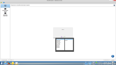

keleg писал(а):
Галахов Роман писал(а): У многих DE собственные настройщики, и правильность распознавания оборудования у них разная. В LXDE настройка разрешения экрана - где можно его вручную выбрать и применить, как и частоту, например, есть (отдельная от настройки графического сервера), а в KDE в настройке "Экран" - разрешение не изменить...
Это почему ж не изменить? Там интерфейс нетривиальный, но если догадаться ткнуть в иконку со стрелками, то у меня вполне меняется.
Это я знаю. Разрешение меняется, но у меня почему-то максимальное в этом списке 1024х768
Сервер работающий на Raspberry Pi2
http://osila.ru - давайте знакомиться
Сообщения: 4938
iLyaSereda писал(а):
keleg писал(а):может, подключить другой монитор и жестко зафиксировать частоту в KDE, а потом подключить ваш?
Я пробовал. Брал у соседа современный моник, подключал кабелем DVI-DVI - все отлично работало, и разрешения экрана менялись. Установил родное моему монику разрешение, потом выключил комп, подключил свой моник - черный экран "Вне диапазона" :)
а вы в KDE устанавливали?

Все! Проблема решена! Всем участникам - ОГРОМНОЕ спасибо за помощь советами!
ОС - просто замечательная! Вся проблема была в моем переходнике DVI-VGA, друзья принесли на выбор несколько штук и первый из них заработал! :-)
Тут вопрос в драйвере - как он определяет монитор, и почему именно так:
У вас:
в ROSA xrandr с фришными драйверами показывает:
DVI-0 connected 1024x768+0+0 (normal left inverted right x axis y axis) 0mm x 0mm
На свободных -правильно определяется монитор, но неправильно разрешение - это показывает, что через переходник правильно определяется тип монитора (DVI), но разрешение - не правильно, возможно работает драйвер free (fbdev) - может он зависит от модуля vesafb (PastorDi указал)
в ROSA с проприетарными драйверами в консоле, показывает:
CRT1 connected 1280x1024+0+0 (normal left inverted right x axis y axis) 0mm x 0mm
На не свободных, происходит сбой определения монитора (может ошибка в драйвере) - на ЭЛТ мониторах разрешение можно изменять в большую сторону, а у Flat мониторов матрицу не изменишь, драйвер пытается выставить разрешение (верхняя планка изменений в драйвере не прописана) - монитор получает "не читаемые им сигналы" и выключает связь с видеокартой.
Тот монитор, что вы взяли, может правильно определяться - желательно проверить ваш монитор на другом ПК c Linux, как он определяется. Так как странно, что и ROSA и SimplyLinux на несвободных драйверах не правильно определяют монитор.
Вы в SimplyLinux пробовали свободные драйвера? Что выдаст xrandr? Если там нет проблем с vesafb, скорее всего будет определяться как DVI с нормальным разрешением.

попробовал Graphics Installer 1.0.8 for Fedora* 21, 64-bit
intel-linux-graphics-installer-1.0.8-21.intel20144.x86_64.rpm
ругается:
Последний раз редактировалось svoiludi 06 апр 2015, 08:23, всего редактировалось 1 раз.
