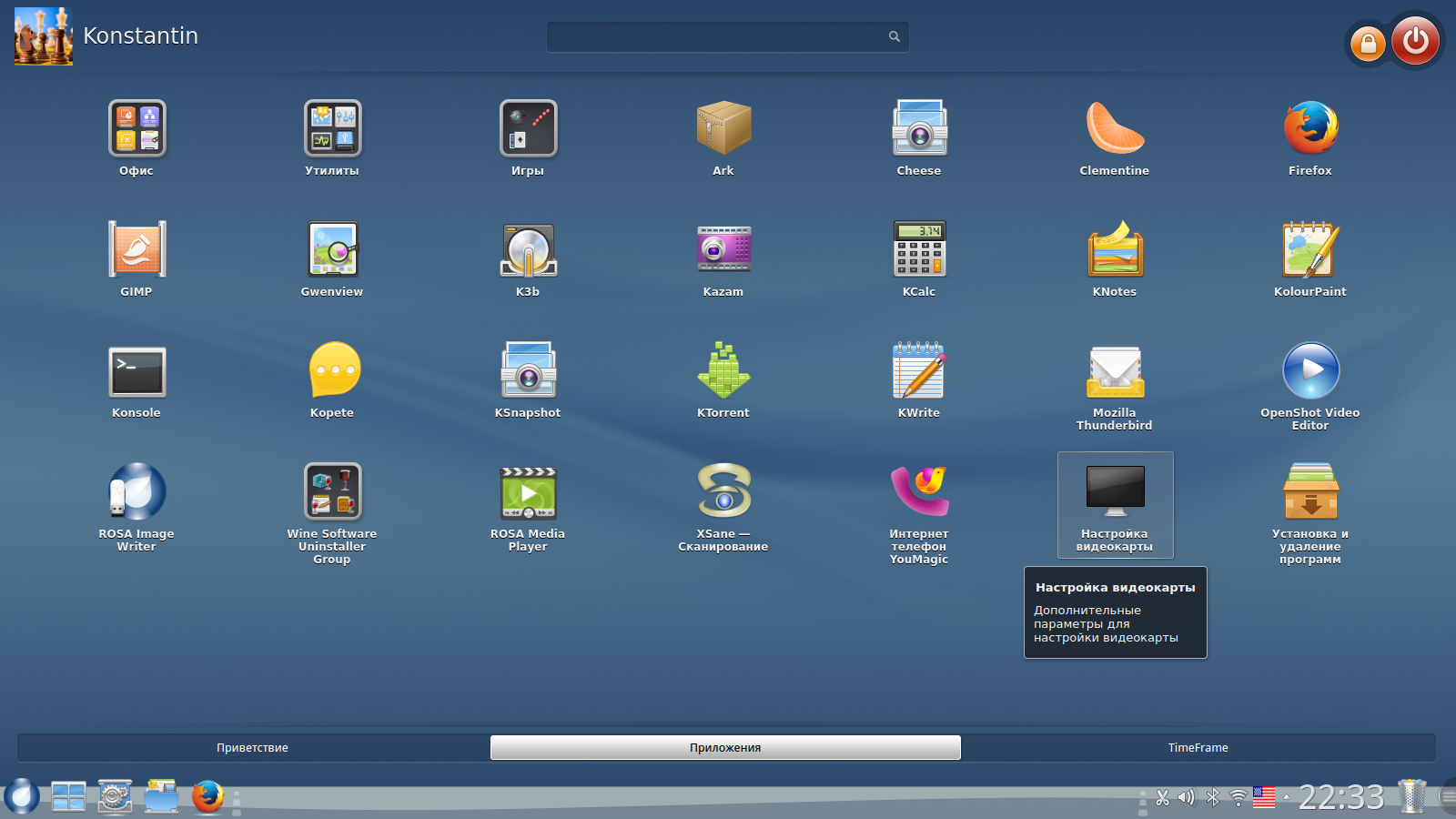

Плата D946GZAB. Intel Corporation 82946GZ/GL Integrated Graphics Controller.
"Настройка видеокарты" появилась в меню-> Последние установленные.
Больше нигде не нашёл (предполагал в утилитах), так и задумано?

ans писал(а): "Настройка видеокарты" появилась в меню-> Последние установленные.
не,оно просто так должно в меню лежать. Насчет помещения в утилиты вопрос интересный, надо подумать.

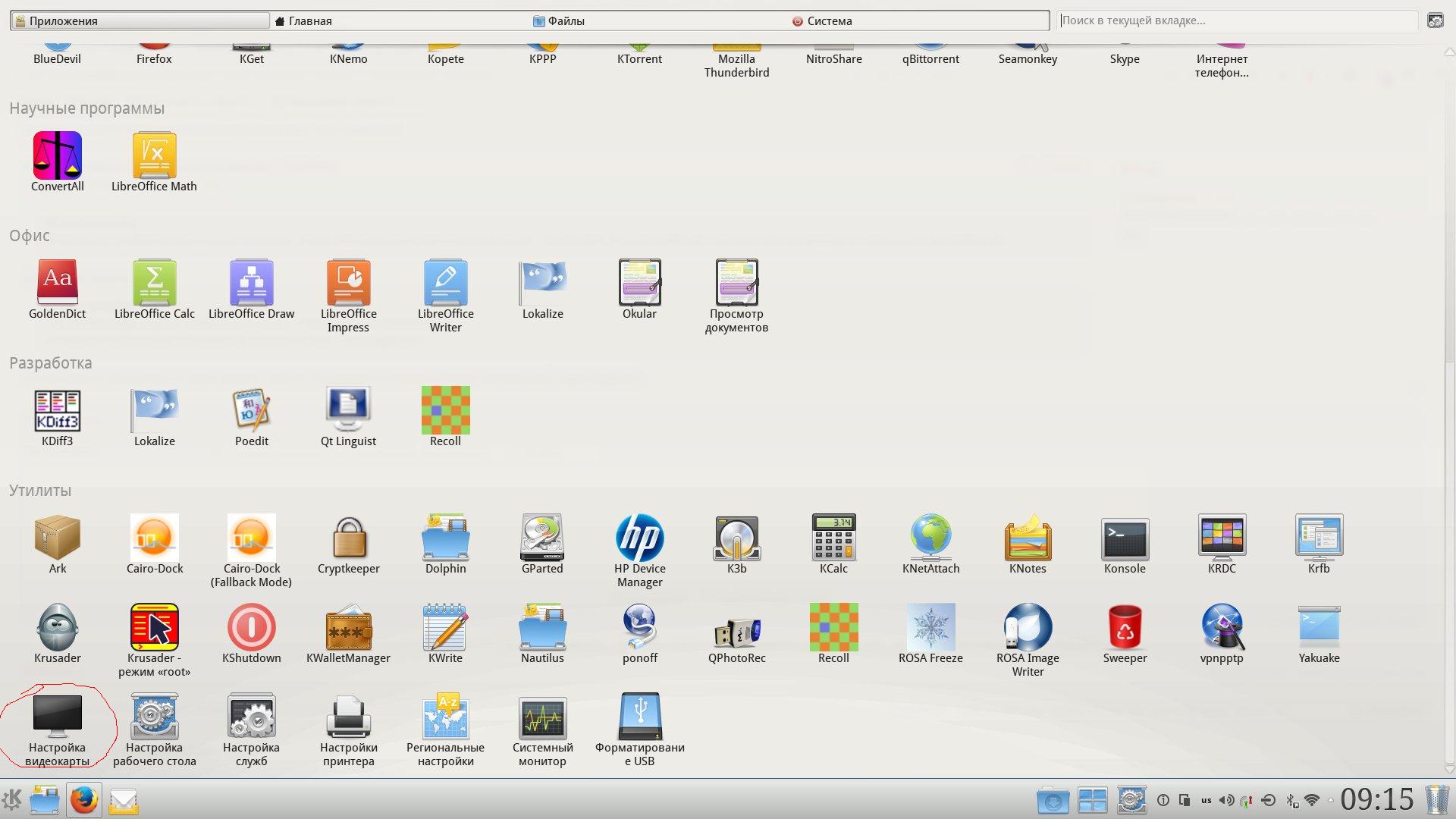

Re: Новая версия настройщика видеокарт - XFdrake
Вроде и так в утилитах.
У меня там.

Сообщение AGOnic »
Это так выглядят новые Настройки рабочего стола ?
Или так можно настраивать?
Сообщения: 8354
AGOnic писал(а):Это так выглядят новые Настройки рабочего стола ?
Это ко мне вопрос?
Если ко мне, то средство запуска настройки видеокарты в Настройка рабочего стола
находится в секции "Оборудования".
А на скрине это просто меню средства запуска приложений "Homerun".
Но только не с настройками по умолчанию, а немного настроенный так как мне удобно.
VictorR2007 писал(а):Вроде и так в утилитах.
У меня там.
Я нормальное меню использую - там нет
В "нормальном меню" (ну то есть в SimpleWelcome) автокатегоризация программ не используется. Те три группы, что созданы, это, скорее пример. Если хочется чтоб "Настройка видеокарты" была в "Утилитах", можно просто положить её туда драг-н-дропом.

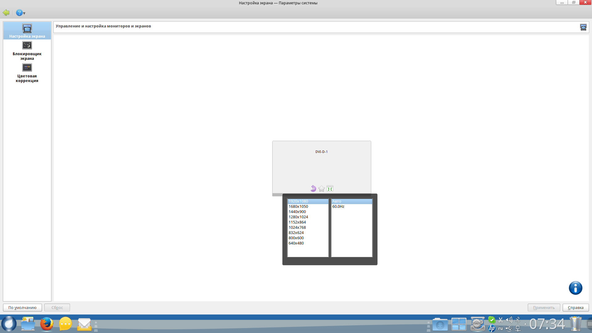

Здравствуйте! На моем компе с видеокартой ATI HD7750 и монитором LG L1750SQ (разрешение 1280х1024) 2 года стоял SimplyLinux c драйверами fglrx. Решил поставить Fresh R5 x64. Все прошло замечательно, разрешение экрана после установки 1024х768. В настройках видеокарты выбрал fglrx, после автоматической загрузки из интернета, драйвера были установлены. ОС спросила о типе монитора - выбрал из списка свой, далее спросила о разрешении экрана - я выбрал родное моему монитору 1280х1024. Далее перезагрузка компа, после которого при входе в KDE черный экран и монитор ругается на неверный диапазон "чего-то там 75.00-60.00". Я так понимаю, частота экрана не входит в рабочий диапазон монитора. В настоящее время могу зайти в ОС только в режиме терминала (командной строки).
Поправьте меня, если я сделал что то не так во время настройки видеокарты. Или помогите исправить мою ситуацию. Как заставить KDE работать в родной частоте моего монитора?

А можно как-то запустить программу "в настройках KDE (оборудование-экран)" из терминала? Я сейчас нахожусь в графическом терминале ("Упрощенный..."). Или подскажите, в каком файле я могу руками поправить разрешение экрана для KDE?
И еще. В настройках AMD (amdcccle) мой моник действительно указан как аналоговый и даже его значек выглядит как ЭЛТ-монитор :) причем указано, что предпочитаемое разрешение 1600х1200, что конечно мой моник не поддерживает, хотя рабочее разрешение указано 1280х1024 - под которым я сейчас сижу.

Это почему ж не изменить? Там интерфейс нетривиальный, но если догадаться ткнуть в иконку со стрелками, то у меня вполне меняется.
Это я знаю. Разрешение меняется, но у меня почему-то максимальное в этом списке 1024х768

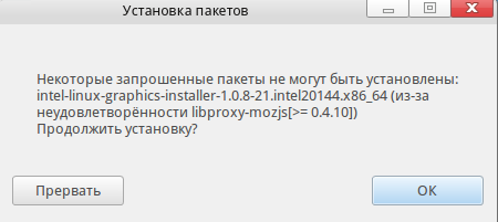

попробовал Graphics Installer 1.0.8 for Fedora* 21, 64-bit
intel-linux-graphics-installer-1.0.8-21.intel20144.x86_64.rpm
ругается:
