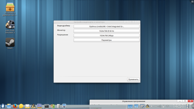

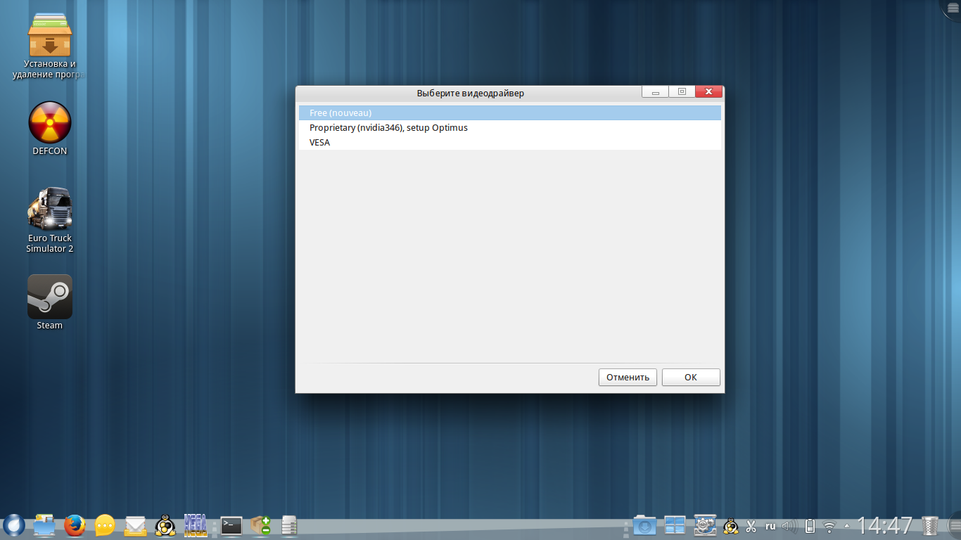

У меня вот такой вот, включаешь настройку через XFdrake выходит окно ''Выберите видеодрайвер'' , и при выборе Proprietary(nvidia 340),setup Optimus , устанавливаются необходимые драйверы, так же выбрав нужное разрешение, и перезагрузившись, ОС изначально будет работать в этом режиме intel+nvidia?

max483 писал(а):У меня вот такой вот, включаешь настройку через XFdrake выходит окно ''Выберите видеодрайвер'' , и при выборе Proprietary(nvidia 340),setup Optimus , устанавливаются необходимые драйверы, так же выбрав нужное разрешение, и перезагрузившись, ОС изначально будет работать в этом режиме intel+nvidia?
Гибридный режим изначально подразумевает что ВСЕ видео данные будут выходить на экран через Intel. А вот обработка видо данных может осуществяться либо на Intel, либо на Nvidia. Если вы поставили дрова для Nvidia, тогда все равно будет видео данные обрабатывать Intel до тех пор, пока вы не укажите компу, что надо обработать в Nvidia. Чтобы сделать такое указание, надо каждую программу запускать через команду: primusrun <программа> .
Вот в wiki написано как запускать.

Только что при перезагрузке настройки видеодрайвера не сохраняются, моментами из настроек так же эта строчка Propietary исчезает и остается Free и Vesa.

max483 писал(а):Только что при перезагрузке настройки видеодрайвера не сохраняются, моментами из настроек так же эта строчка Propietary исчезает и остается Free и Vesa.
А можете скриншот приложить? И еще hw-probe: http://wiki.rosalinux.com/ru/index.php/ ... 0%B8%D1%8F
Вы и не увидите сохранённые настройки.
Они хранятся в /etc/bumblebee/.
Там всё необходимое.
Настраивать разрешение не обязательно.
Разрешение устанавливается в "Настройка рабочего стола - Экран"
Для проверки дайте в консоли команду
primusrun glxspheres

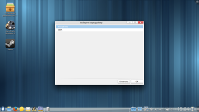

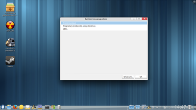

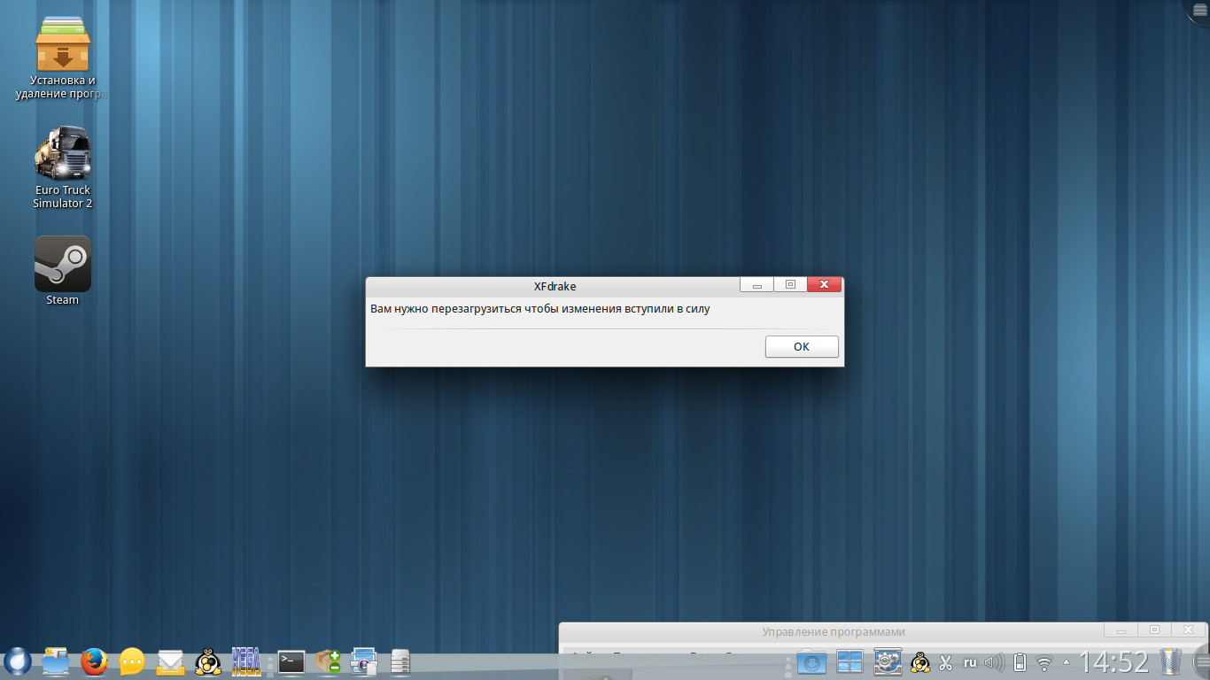

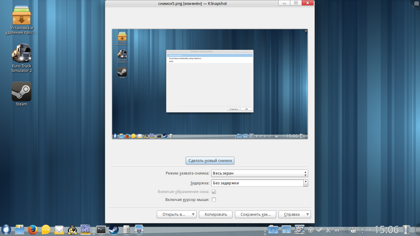

hw-probe https://linux-hardware.org/?probe=b9efe9f506
По скриншотам
1. Сразу после включения строка Nvidia optimus отсутствовала, запустил через primusrun приложение steam и одну из игрушек, вышел. в настройках появилась данная строка.
2. Ввел настройки небходимые, нажал применить
3. Окно с просьбой перезагрузки
4. После перезагрузки запустил настройки видеодрайвера- снова выглядят так же как в начале пункта 1.
5. Снова ввожу primusrun и запускаю steam и игру , снова поялвяется необходимая строка в настройка.

Что то такие же мысли были, но то что сама строчка optimus setup исчезает и настроек при выборе видеодрайвера после каждого включения наводит на мысли... запуск steam и игр оттуда обычно, и через primusrun показал, что по умолчанию ноут видит не понятно какую карту. В 1ом случае экран черный почти и отсутствуют цвета в игре , во 2ом все нормально.

max483 писал(а):1. Сразу после включения строка Nvidia optimus отсутствовала, запустил через primusrun приложение steam и одну из игрушек, вышел. в настройках появилась данная строка.
А зачем вы сто раз всё настраиваете.
Настраивается один раз.
Если вы выбрали в настройках среднюю строчку, то уже всё настроено.
Вы хоть тысячу раз запускайте, ничего не изменится.

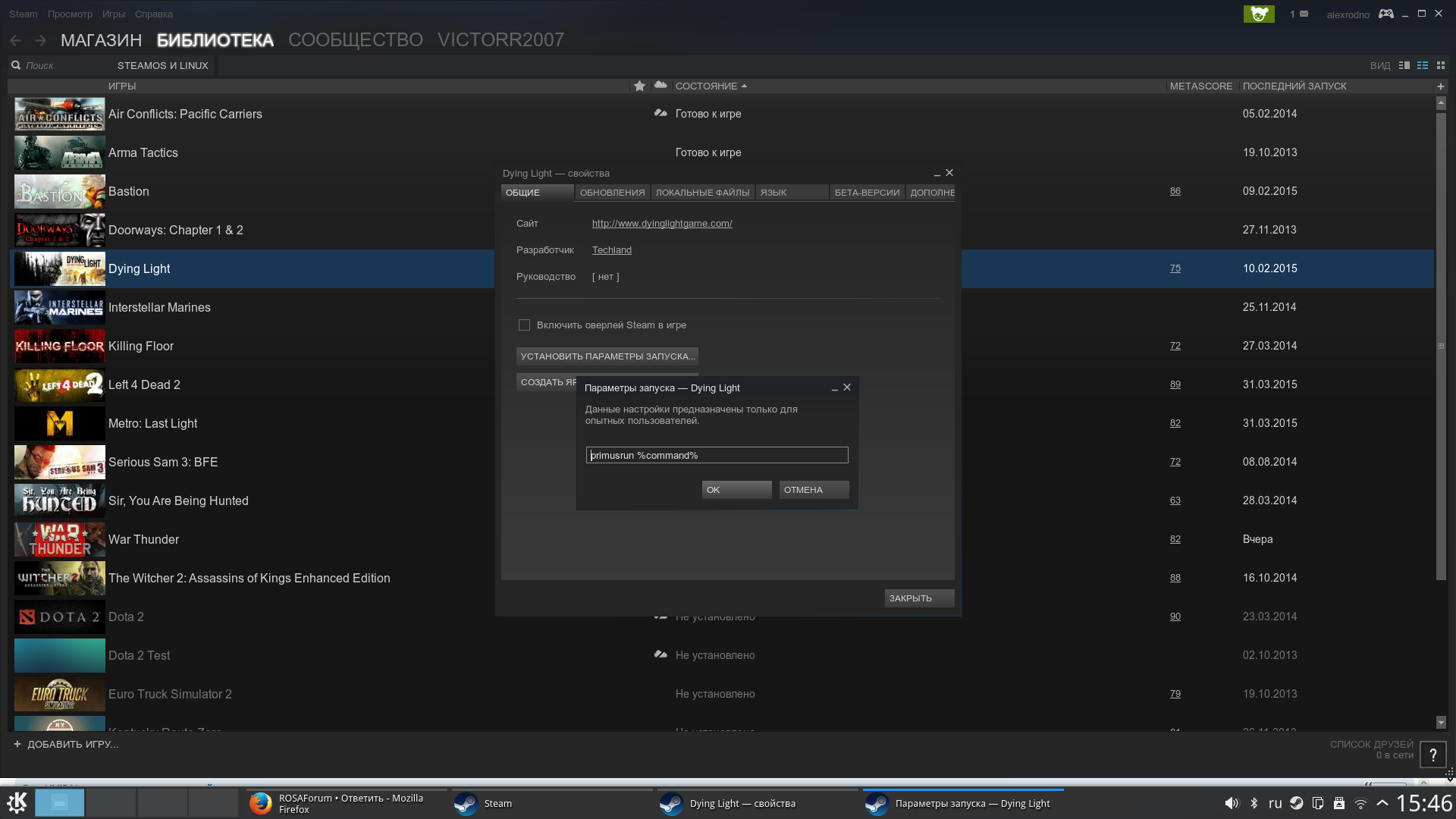

А steam не запускают так.
Для запуска игры на nvidia, в steam выделяем игру, щёлкаем правой кнопкой и открываем "Свойства".
Далее щёлкаем строку "Установить параметры запуска" и добавляем команду
primusrun %command%
hw-probe , после ввода строчки su, так же просит пароль - но его не ввести-не реагирует клавиатура на ввод.
По скриншотам
Да у вас все нормально (кроме клавы). Так и должна программа реагировать. Если стоит драйвер проприетарный, то она его не показывает при повторном запуске XFdrake.
И вопросик, а зачем вы по 100 раз настраиваете? Настроили один раз и все.
Кстати в Steam , если мне не изменяет память, надо игры запускать как: primusrun %command%.

max483 писал(а):Так по сути лишь 2ой день как установил данную ОС, так что настройки сохраненные не показывает меня удивило.
Просто, если бы была одна карта Nvidia, вы бы видели настройки и могли управлять ими.
Но раз графика гибридная, то всё немного по другому.
Вывод будет по настройкам карты intel.
А её настраивают, как уже писал, в "Настройка рабочего стола - Экран".

У меня такая же ситуация, если выбрать проприетарный драйвер, исчезает строчка с Nvidia и после перезагрузки ломается расширение экрана-получаю дисплей с очень маленьким расширением и БОЛЬШИМИ ярлыками папками и прочим))).
Решил пока оставить эти эксперименты и не использовать проприетраный драйвер.
Единственная проблема, заметил что в Firefox при просмотре видео онлайн на некоторых ресурсах - мелькание/мерцание /зачернение видеоряда именно при прокрутке скрола или когда в видео происходит какое-либо динамичное движение/действие. Ну и не понятно это вообще проблема в драйвере карты или во Flashplayer у Firefox.
Такой баг не везде, например на Youtube такого при просмотре видео нет.

Сообщения: 8188
Re: NVIDIA и проприетарные драйверы
Все прекрасно.
Настройте в стиме, как писал выше и пользуйтесь.
Тут фокус в том, что графика гибридная и не все настройки вы можете видеть.
В данном случае, при гибридной графике intel-nvidia (в ATI я не пытаюсь подсказывать, так как не знаю),
кнопка настройки графики просто запускает установку дров и всех дополнительных компонентов для работы.
С этим многие бы запутались.
Я просто немного более других в этом ориентируюсь, так как делал эту тему и разбирался с проблемой раньше
http://forum.rosalab.ru/viewtopic.php?f ... =bumblebee

max483 писал(а): hw-probe https://linux-hardware.org/?probe=b9efe9f506
По скриншотам
Это явно баг в XFdrake. Он должен показывать все и всегда.
Сделайте, пожалуйста, пробу в тот момент, когда XFdrake не показывает Optimus. Попробуем разобраться по логам, почему не показывает.
hw-probe -all -upload
max483
По скриншотам
Проба в момент не показа Оптимуса https://linux-hardware.org/?probe=2861689977
Кажется, почти разобрался в проблеме. А что вообще показывал XFdrake в тот момент? Только Intel и VESA? Или Nouveau и VESA?
max483
Сообщения: 27
Зарегистрирован: 06 апр 2015, 17:37
Operating system: ROSA.FRESH.KDE.R5.x86_64.
Сообщение max483 »
free(fbdev) и vesa
