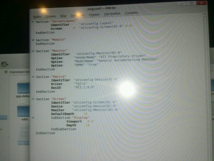

Пишу от имени zidar
Провели с ним такую работу: подключили к разъему VGA телевизор и запустили компьютер с ним со свободными драйверами. Там настроили проприетарный драйвер и перезагрузились. Дисплей ноута так же не показывал, а экран телевизора показал курсор мыши. Вытащив на экран виджет "SimpleWelcomme" начали работу.первым делом стали искать Xorg.conf, но на своем месте его не оказалось. В смысле его вообще не оказалось. Потом командой "aticonfig --adapter=all --initial --output=/etc/X11/xorg.conf" мы его создали и на приложенном фото его содержание.
Re: При установке проприетарного драйвера перестал грузится экран после Grub
далее, выхлоп команды lspci | grep VGA на фото (пока только так -- находимся с ним в разных регионах, и он запускает комп через single и фоткает экран с выхлопом.)

Re: При установке проприетарного драйвера перестал грузиться экран после Grub
aponomarenko писал(а):Я правильно понимаю, что ctrl+alt+f2 не открывает терминал на экране ноутбука после загрузки на fglrx? Только на внешнем мониторе?
В любом случае сделайте там пробу.
Проблема, как я понимаю, резко поменялась: На проприетарных драйверах иксы запускаются нормально и монитор показывает. Но не работает подсветка монитора. Попытались посветить на экран телефонным фонариком и там все видно.

[sergey@sergey-K54HR ~]$
После перезагрузки ничего не изменилось. Файл стер.

Но вот совет насчет запуска aticonfig - правильный. Еще не проверяли.
Когда фонариком светите, сделайте:
su
rm -f /etc/X11/xorg.conf
aticonfig --initial --output=/etc/X11/xorg.conf
и затем перезагрузка.
hw-probe -all -upload

Сообщение aponomarenko »
После запуска aticonfig с перезагрузкой, посмотрите, что выдает (видимо, с фонариком):
aticonfig --query-dispattrib=lvds,brightness
