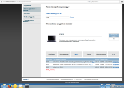

Тут если ядро не поможет, надо просто BIOS перепршить, поновее. Либо еще вариант, попробуйте сбросить на дефолтные настройки биоса, вынуть аккумулятор на пол часа, и воткнуть его снова, настроить биос и пробовать.
На сайте производителя он есть:
