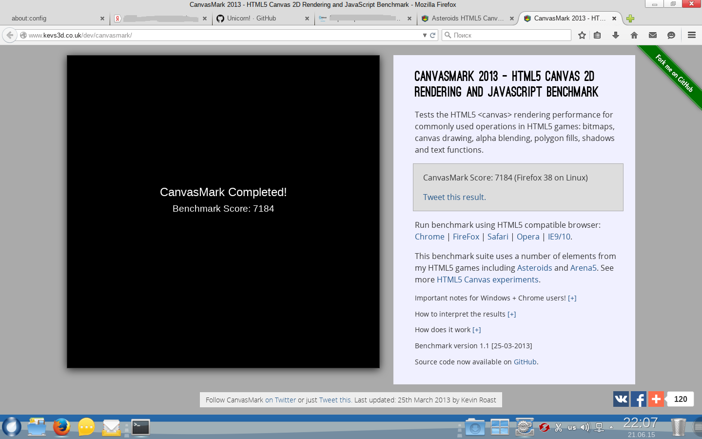

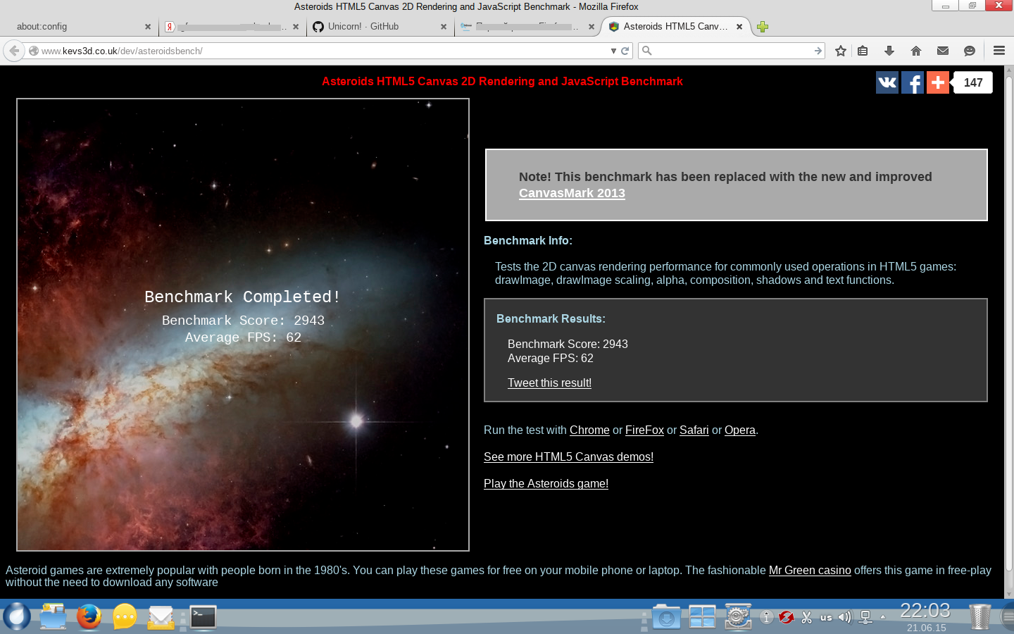

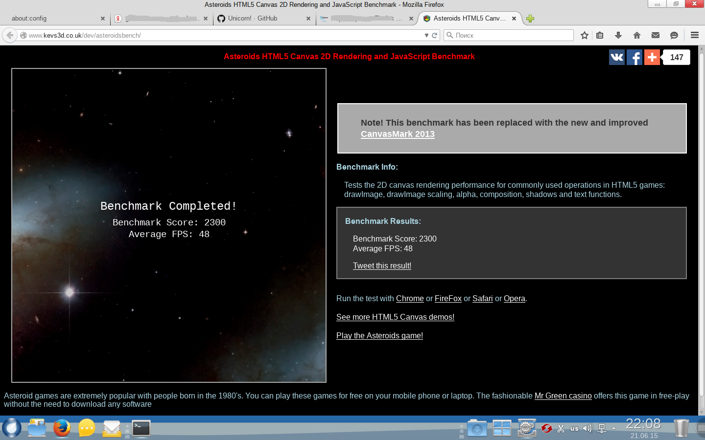

Попользовал... несколько дней. Ничего не наблюдаю такого злощастного. Все тип-топ работает. Ничего не валится.
Вот даже протестил немного:
С движком отрисовки: skia
Skia1
Skia1
Skia2
Skia2
С движком отрисовки: cairo
Cairo1
Cairo1
Cairo2
Cairo2
Так что, с skia быстрее рендерит! Значит пошустрее работает.
