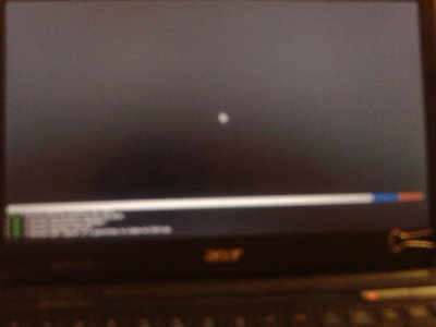

Переустановил grub2, вроде нормально. Начал копать в сторону анимации после экрана grub.
Первым делом загрузился не на тестовом ядре (3.14.33), а на предыдущем (3.14.25) и анимация восстановилась. Снова загрузился на 33-м - анимация сломана, потом на 25-м - снова нормальная. Да и сломавшуюся анимацию в первый раз обнаружил, когда через 1-2 дня после установки 33-его, восстанавливал grub2 (примерно, в тот же день обновился plymouth) Между обновлением ядра и падением grub было несколько загрузок анимация была нормальная
Но как ядро связано с plymouth? Да и связь странная на новом ядре сбой, на старом - нормально).
Может стоит и plymouth откатить (если за это время он не ушел в основные репозитории)? Или пока использовать старое ядро?
Если кто не читал той темы сбой анимации выглядит так:
