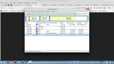

Вчера вечером делать было нечего, решил погонять этот режим. 1 раз из 10 только проснулся.
Такое ощущение что при записи в своп бьется инфа.
Может у меня кривая разметка?

А как у вас swap с меткой boot оказался?
Rак минимум уберите метку boot со swap.
И где boot раздел? (хотя, думаю, можно и без него).
Смотрите как у меня:
/boot (загрузочный раздел) - swap - / - /home
Сообщения: 5411
Re: Спящий режим
Не помогло снятие boot.
boot я так понял для загрузки других систем или uefi.
Может мне надо создать Своп там где у вас. Надо подумать как сделать без потери данных
