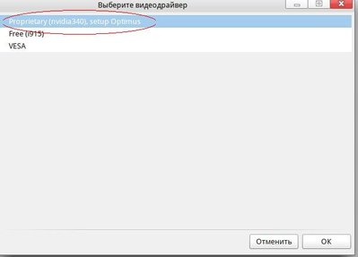

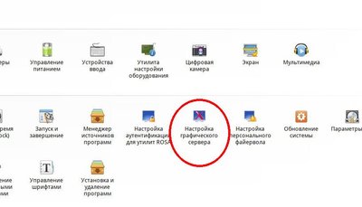

Эта видеокарта не с технологией Optimus?
Скорее всего с ней. Нужно установить Bublebee.
Кулер заметно поутихнет.
Где то этот вопрос на форуме есть.
Вот скрины сделал там все понятно.

alexxcompany писал(а):Эта видеокарта не с технологией Optimus?
Это еще на тестировании, в релизных репах нету.
Это как раз уже в официальных репах еще с r4
http://forum.rosalab.ru/viewtopic.php?f ... bee#p32832
