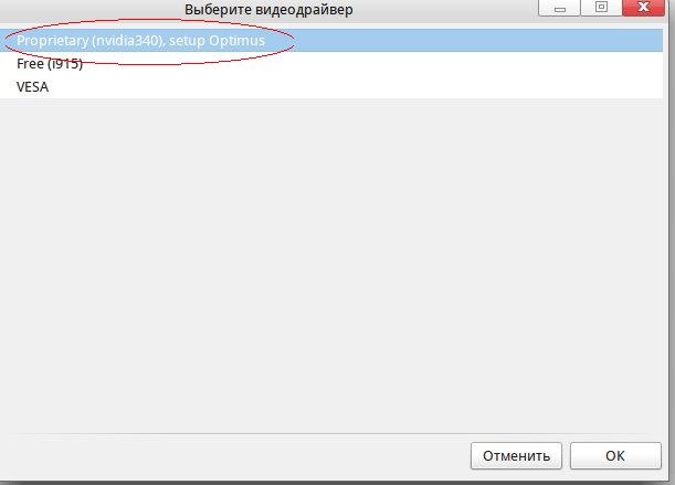

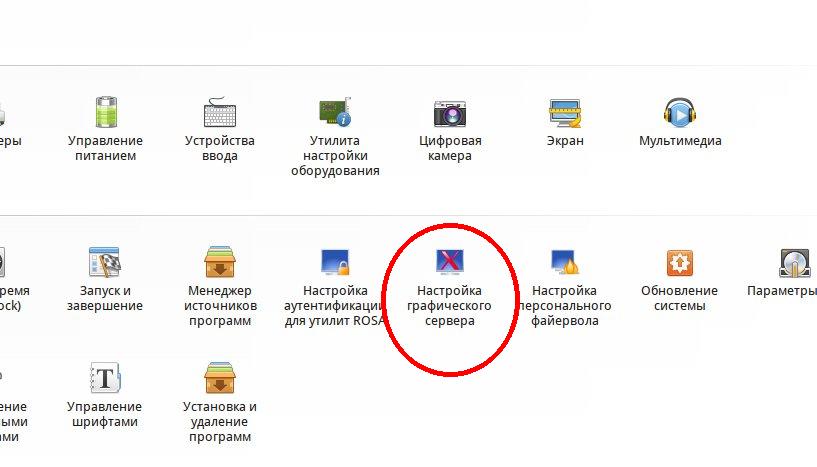

Эта видеокарта не с технологией Optimus?
Скорее всего с ней. Нужно установить Bublebee.
Кулер заметно поутихнет.
Где то этот вопрос на форуме есть.
Вот скрины сделал там все понятно.

alexxcompany писал(а):Эта видеокарта не с технологией Optimus?
