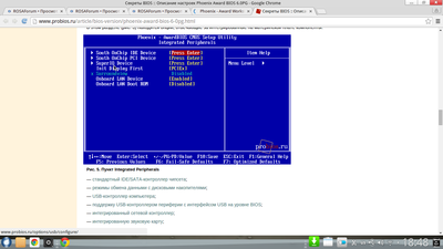

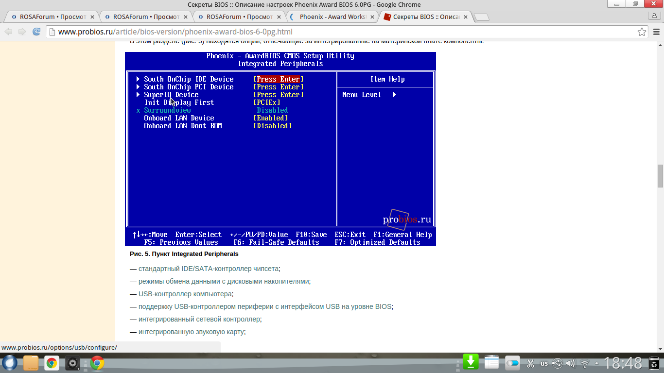

nebritos
Сообщения: 167
Зарегистрирован: 30 ноя 2014, 12:50
Operating system: Rosa Desktop r5
Re: Проблема устаноки с флэшки и DVD
Сообщение nebritos »
У меня на компе на работе тоже самое. usb_zip и типа этого.... Точно не вспомню как запустил и установил,но примерно как на картинке в периферии ковырял.
Там даже функция usb2 support_enable_disable была :D до того старьё...
http://www.probios.ru/article/bios-vers ... 6-0pg.html
После прохождения этапов предварительной настройки,загрузчик вылетал с ошибкой.
Пришлось доковыривать,загружаться в лив режим,удалять пакет dmraid. Он не давал загрузчику подрубиться к шине и найти жёсткий диск.
Ответ нашёл на форуме убунтоводов....
Кстати ставил rosa lxde :)
