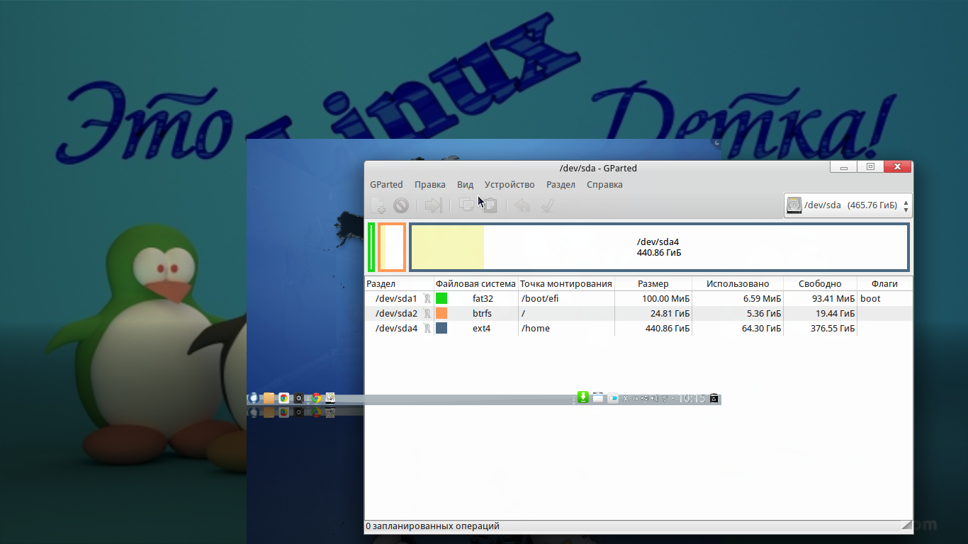

Спасибо всем. На выходных буду пробовать. А разбить планирую примерно так.

Re: Установка с UEFI
Barmalei писал(а):Спасибо всем. На выходных буду пробовать. А разбить планирую примерно так.
Думаю Swap лучше делать в начале диска, сразу после efi, а потом все остальное.
Я так и буду делать, просто нарисовал на скорую руку из того что было.
