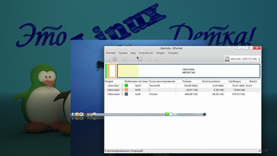

Спасибо всем. На выходных буду пробовать. А разбить планирую примерно так.

Barmalei писал(а):Спасибо всем. На выходных буду пробовать. А разбить планирую примерно так.
Думаю Swap лучше делать в начале диска, сразу после efi, а потом все остальное.
Сообщения: 5481
Re: Установка с UEFI
keleg писал(а):Там у всех биосов по-разному, пробовать нужно.
Я бы поставил UEFI First
Спасибо. Я тоже думаю что так лучше будет, переключиться на загрузку Legasy потом наверное проще будет.
Я так и буду делать, просто нарисовал на скорую руку из того что было.
