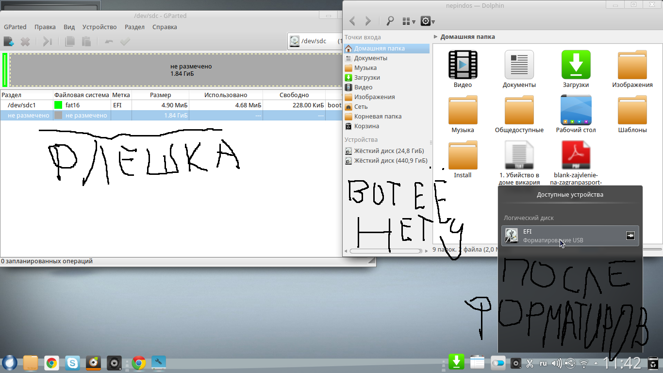

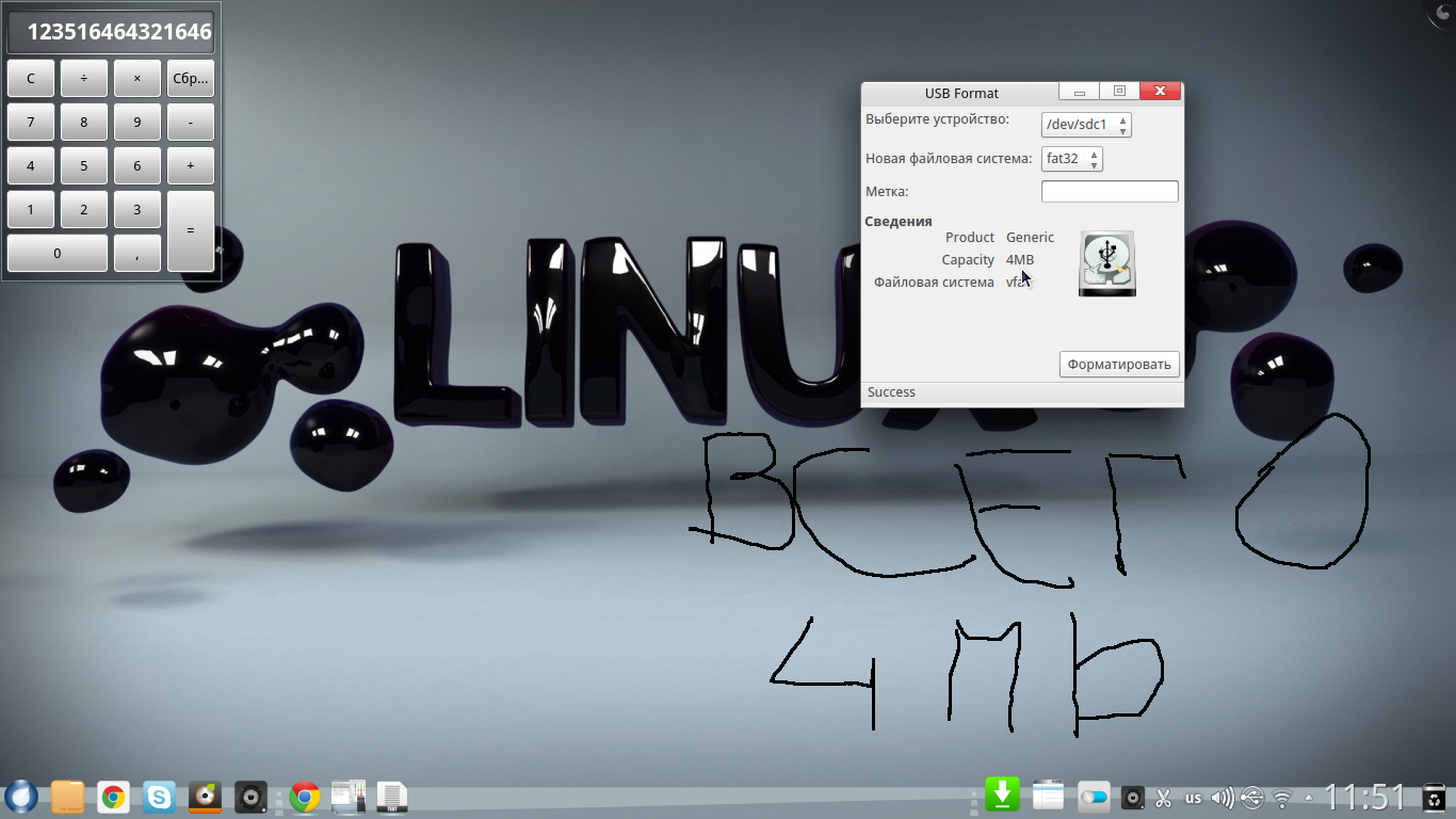

После записи на флешку она не "гепнется!!!!!!!!!!!!!!!!!!!!"
Это раз!!!!!!!!!!!!!
Если создать загрузочную флешку 64_й архитектуры с помощью УНЕТБУТИН,не УСТАНОВИШЬ "EFI GRUB"!!!!!!!!!!!!!!!!!!!!!!!
это ДВА!!!!!!!!!!!!!!!!!!!!!
Прежде,чем писать что_то,полученное в результате "НАЧАЛЬНЫХ ТЫКОВ",или в следствие "ЛЕНИ",лучше показаться "незнайкой" и спросить!!!!!!
ЭТО ТРИ!!!!!!!!
И ещё,в винде можно устроить тоже самое!!! С помощью акронис и подобного хлама.
С уважением................... 8)
Что сделал Роса имадж врайтер!!!! и далее Форматировать.....
Типа "сдохла"
Типа "сдохла"
Результат!
Результат!

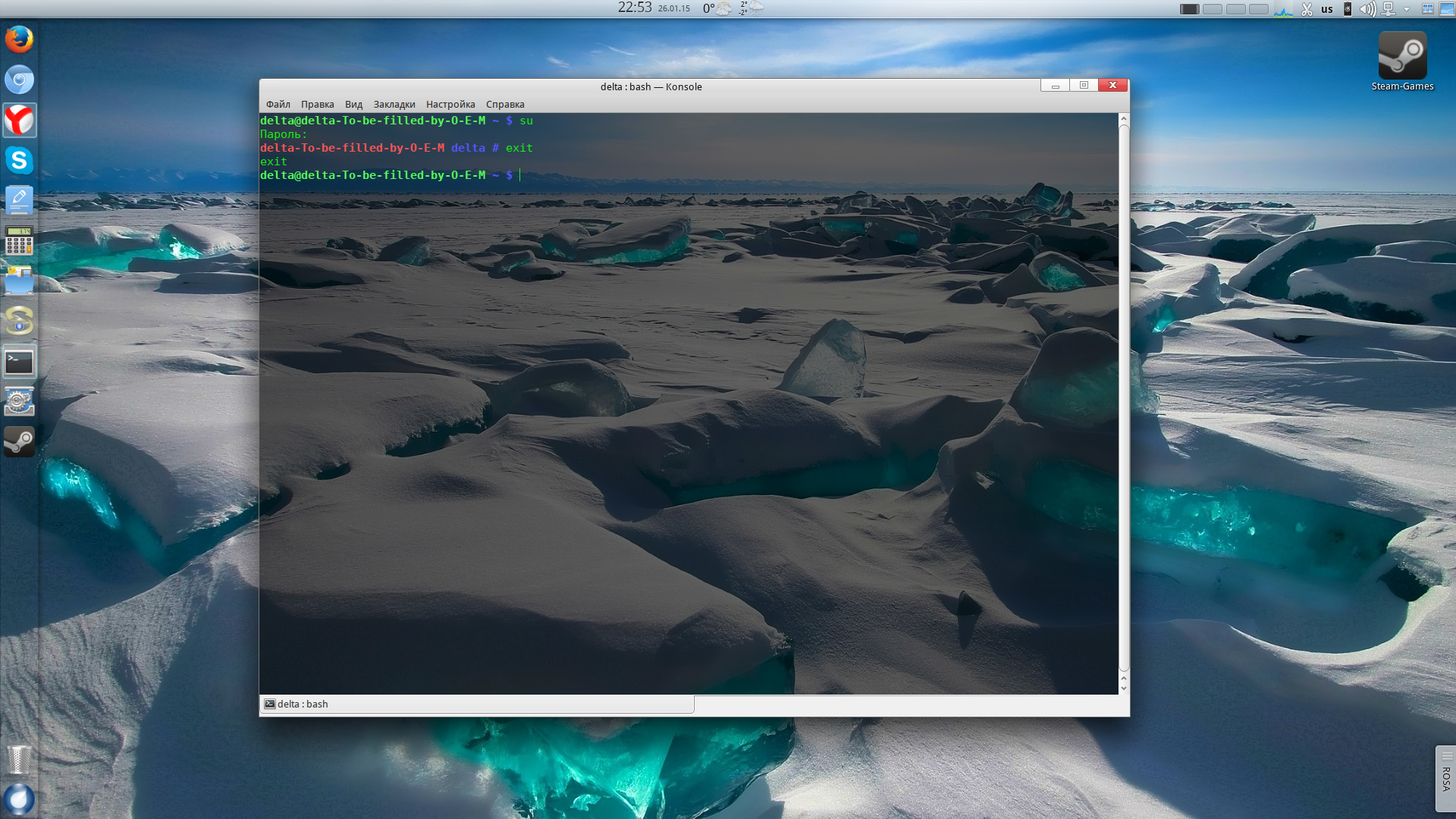

Re: проблема установки R5
Мне понравилось -- доступно и понятно. Хочу лично вам посоветовать установить "gentoo-style" для красоты консоли и добавить прозрачности. Я сделал с зеленым шрифтом как на скриншоте. И, чтобы не путаться с языковыми раскладками, я установил в настройках переключение для отдельного окна
