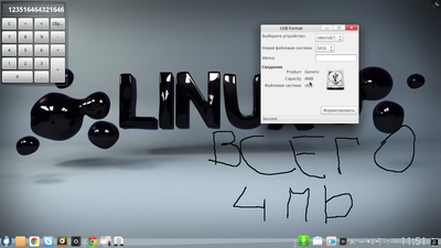

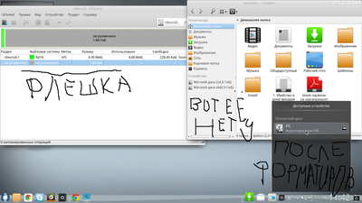

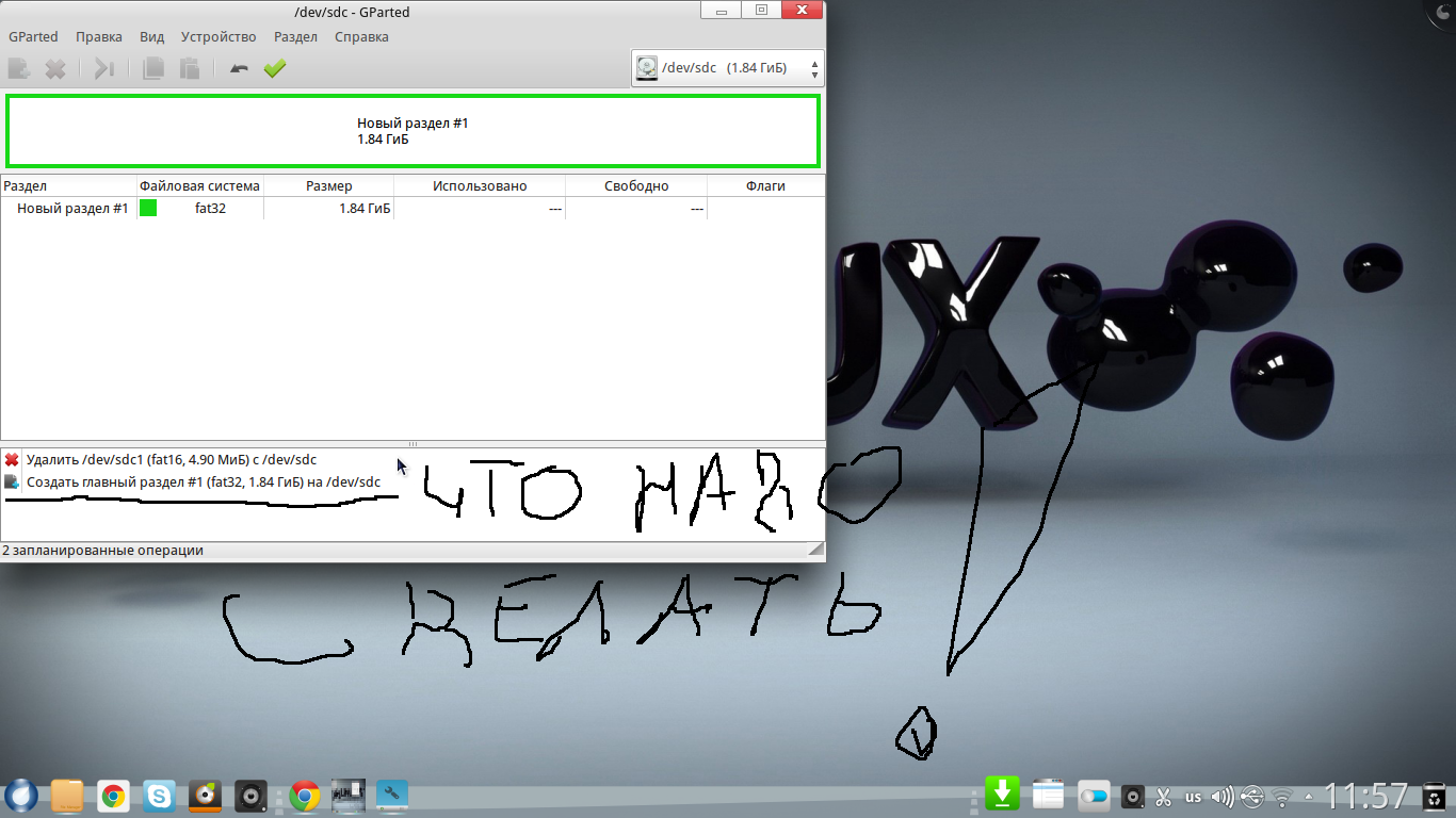

Re: проблема установки R5
Я такие флэшки через dd обратно форматю. Да, неплохо бы добавить в RIW такую функциональность, скажу автору.
Вот мурзилка про "dd" http://youtu.be/CKRHX5UDpdM
Сильно не ругайтесь,если нудно получилось. Зато понятно

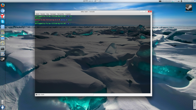

Мне понравилось -- доступно и понятно. Хочу лично вам посоветовать установить "gentoo-style" для красоты консоли и добавить прозрачности. Я сделал с зеленым шрифтом как на скриншоте. И, чтобы не путаться с языковыми раскладками, я установил в настройках переключение для отдельного окна
