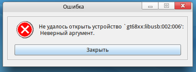

Добрый день!
Есть сканер Mustek BearPaw 2448 TA Plus, подключил через usb к компьютеру. Пытаюсь сканировать через программу XSane, выдает ошибку (см.скриншот, прикрепил к сообщению)

Теперь по теме. Почти нашел ответ. Необходимо от сюда скачать драйвер
Я с репозитария скачал libusb 1.0.9, только папку не нахожу /proc/bus/usb
Поправите меня если неправильно что то делаю
Re: Ошибка сканера Mustek BearPaw 2448 TA Plus for ROSA
во первых есть /proc/bus/input/devices. там описаны все устройства ввода. в том числе и usb/ . но вот фишка в чем драйвер не может хранится в /proc, поскольку это виртуальная файловая система создаваемая при старте системы каждыйраз заново. если сложите драйвер сюда то их просто сотрут при перезагрузке. тут должен быть другой метод.
То, что скачаете отсюда http://www.meier-geinitz.de/sane/gt68xx ... ex_ru.html поместите сюда /usr/share/sane/gt68xx/ И проверьте наличие пользователя от имени которого сканируете, в нужной группе.

У меня точно такой же сканер. Давно им не пользовался, как то не было нужно. Но помню на винде с установкой драйверов помучился. А нынче, увидев тему, нашел времечко, да и сканер как раз понадобился, решил попробовать запустить его на линуксе. У меня ROSA Fresh R5 х64. Программа XSane была уже установлена.
Что я сделал: скачал драйвер A2Nfw.usb - http://www.meier-geinitz.de/sane/gt68xx ... /A2Nfw.usb и поместил его в папку /usr/share/sane/gt68xx/.
Делал так:
su -
mkdir /usr/share/sane/gt68xx/
скопировал драйвер A2Nfw.usb
chmod a+r /usr/share/sane/gt68xx/A2Nfw.usb
Подключил сканер, запустил XSane и всё сразу завелось, все функции работают.
Делал так:
su -

keleg, я в первую очередь загрузил sane-firmware i586, и сканер заработал
особенность этого сканера такова, что он выделяет время для прогрева, причем он это делает при каждом новом сканировании (программу я не закрывал) Работая на винде, он ведет так же, но я нашел как принудительно сканировать, для этого там я устанавливал программу VueScan Pro, и она не сильно церемонится со сканерами, если сканировать значит будет сканировать, принудительно заставляет сканировать.
То что мой сканер заработал уже Слава Богу. Большое Вам спасибо.
Что касается пакетов sane, тоже предпринял установить пакеты, при установки последних два у меня выдали какие-то ошибки. Может потому что sane-firmware уже установила их, а может причина в другом.
