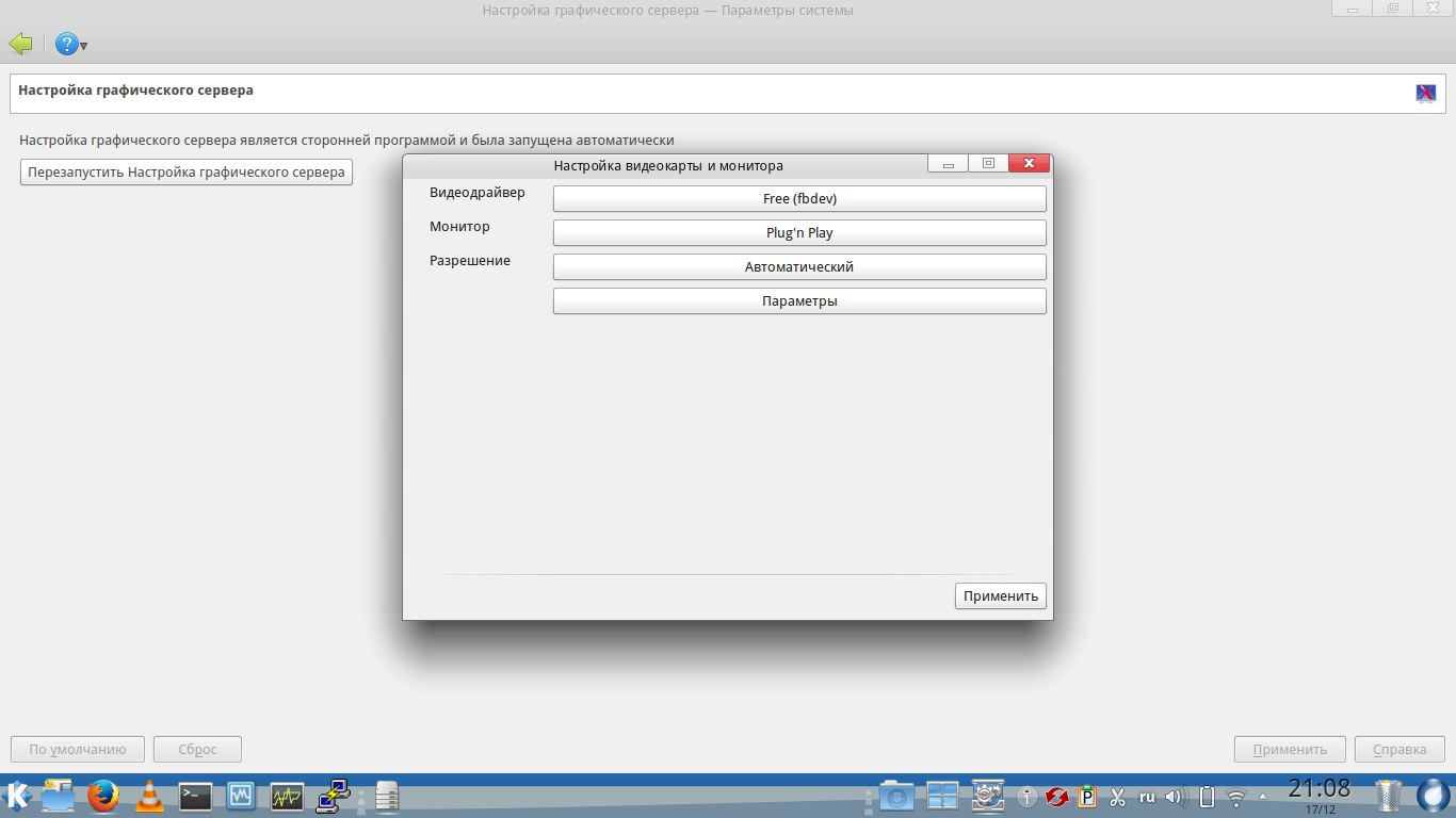

У меня видео intel HD Graphics на i5.
Когда устанавливал R4 - графика автоматически встала нормально. Но сегодня потребовалось посмотреть настройки - графика слетела. Когда стал настраивать оказалось, что в выборе драйверов перестал подтягиваться драйвер intel, остались vesa и free (fbdev).
Еле настроился на VESA (разрешение все время подтягивалось ниже базового для монитора) - пришлось через настройки grab2 насильно устанавливать нужное разрешение.
Почините, пожалуйста, думаю, должен подтягиваться x11-driver-video-intel или этот x11-driver-video-i740. Вручную FXdrake их выбрать не дает.

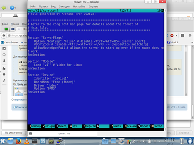

Проблема в том, что его нет... Искал в /etc/X11 и в корне /etc- нет. Запустил поиск - идет больше 30 минут, но нашел xorg, только в log, и то с размером 0 байт.
Видимо, когда настройки слетели файл удалился. А vesa и free (fbdev) - не проприетарные драйвера, и как я понял они не пишут в xorg.

вообще то именно в xorg они и пишут настройки. проприетарные создают файлик типа xorg.nvidia.conf если не ошибаюсь.упоминалось недавно что кудато перетащили xorg. но куда не помню. а если locate использовать? поиск быстрее должен быть.
slavyanix
Сообщения: 888
Re: Графика intel
Сообщение slavyanix »
/etc/X11/xorg.conf у меня вот где лежит. в принципе и у тебя там должно быть. нашел через locate.

Галахов Роман писал(а):Проблема в том, что его нет... Искал в /etc/X11 и в корне /etc- нет. Запустил поиск - идет больше 30 минут, но нашел xorg, только в log, и то с размером 0 байт.
Тут несколько моментов. Для Intel'овской графики проприетарные драйверы, действительно, не нужны, всё должно работать по умолчанию. Дополнительная настройка не нужна. Исключение - эти злосчастные PowerVR видеочипы в CedarView - но то отдельная история.
x11-driver-video-intel должен быть установлен по умолчанию - и у Вас он есть, судя по данным hw-probe.
xorg.conf при этом не создаётся, он редко когда нужен при использовании свободных драйверов.

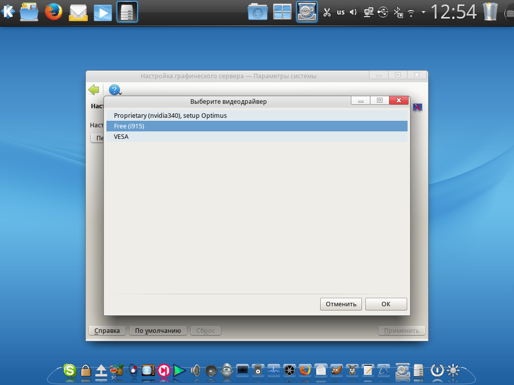

XFdrake, действительно, просто не умеет пока нормально работать с Intel'овской графикой, но т.к. из коробки с ней система и так обычно работает нормально, то починка этого - пока low priority.
Так что если смутило, что XFdrake Intel не показывает, - это не графика слетела, это в XFdrake баг. А в самой системе всё должно быть нормально.

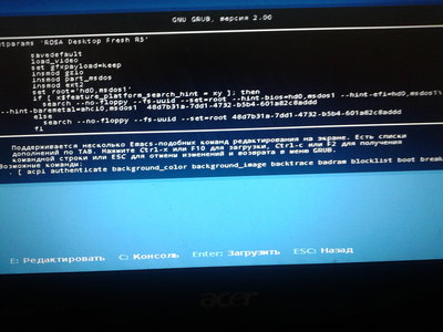

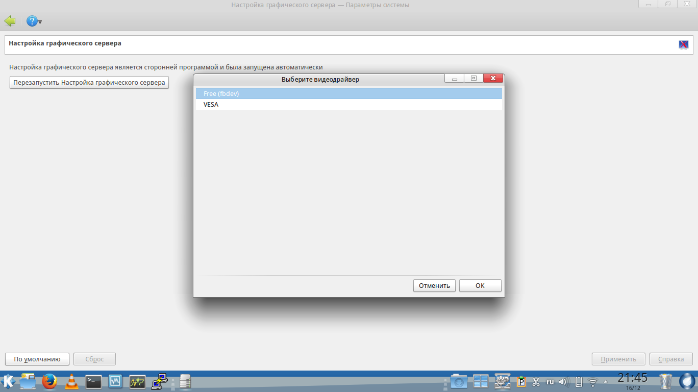

Ну, тогда конкретней опишу данную ситуацию, несколько минут назад я ее снова вручную "протестировал":

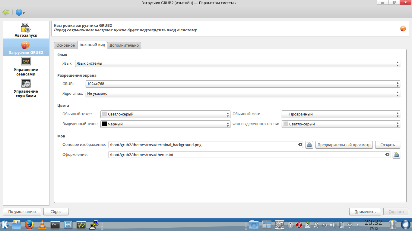

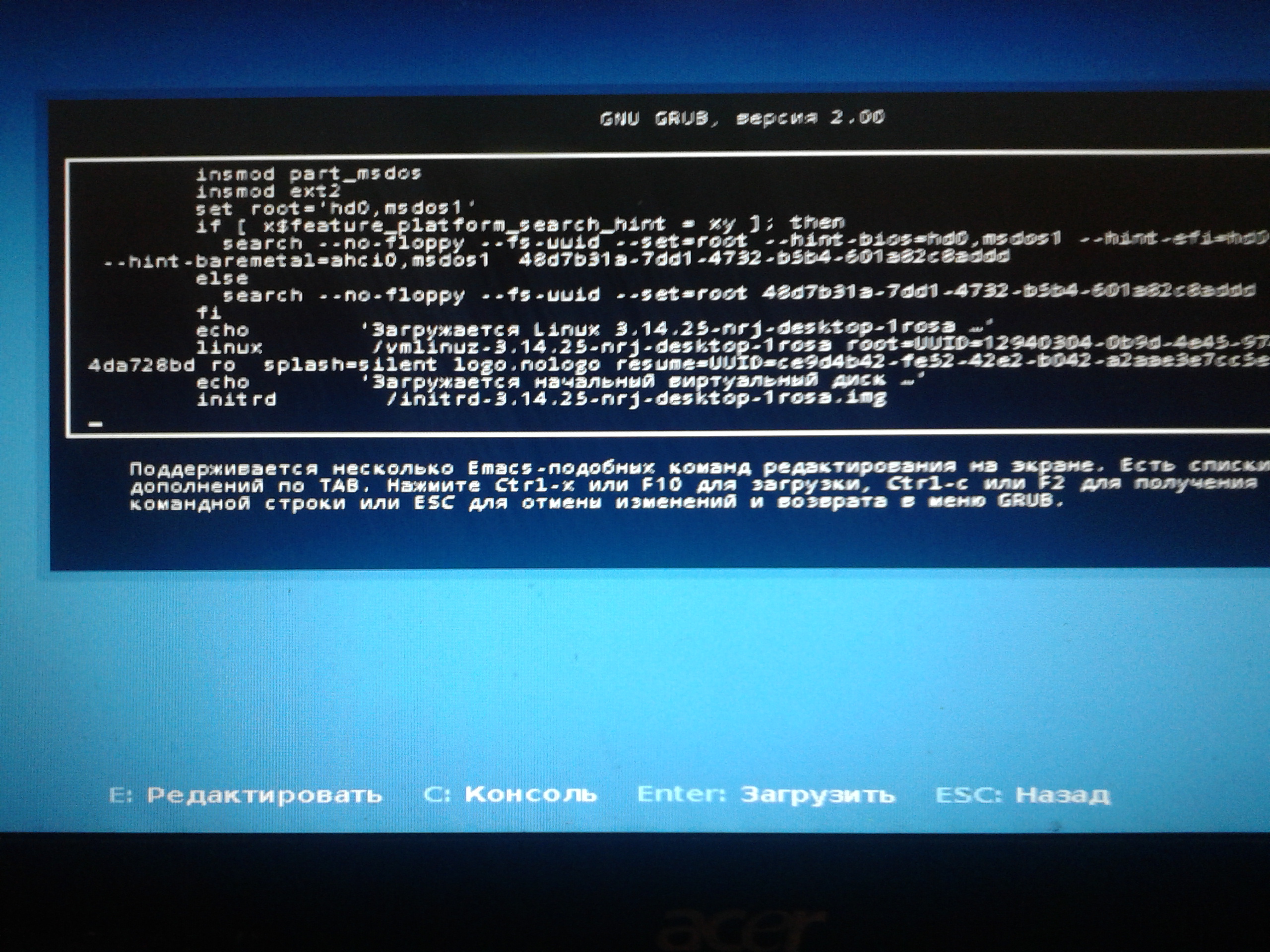

P.S. сразу укажу на одну важную деталь - у меня стандартное, разрешение 1366х768. А в grub - по дефолту настройки:
У пользователя в группе VK, почему-то слетели настройки видео (драйвер, разрешение). Я полез смотреть.
Первое, что я увидел
Так как, я понимал, что при сбое настроек выбирается первый драйвер (без драйвера система не загрузится, vesa поддерживает высокое разрешение, а при сбое разрешение устанавливается как у grab (1024х786), то установил его. Как оказалось free (fbdev) - не поддерживает разрешение выше 1024х786. В результате, после перезагрузки разрешение стало 1024х786 (а при сбое настроек, похоже, драйвер устанавливается с такими настройками
. При попытках установить vesa, при всех правильных настройках, и явном указании нужного разрешения, все равно, после перезагрузки, устанавливается разрешение 1024х786. Избавиться от проблемы можно, если явно в настройках grub установить для ядра Linux нужное разрешение. Тогда, после перезагрузки, разрешение становится нормальным, можно или так оставить (управление разрешением из grub) или установить vesa с нужными настройками, тогда разрешение не будет зависеть от grub, и при установки в grub дефолтных настроек, при перезагрузке разрешение не сбрасывается и остается правильным (управляемым vesa).
P.S.2 Если выставить в настройках grub разрешение для grub выше 1024х786 (я у себя установил 1366х786 - нормально работает) и установить free (fbdev), при перезагрузке получаем остановку загрузки на таком-же этапе, как на скрине http://forum.rosalab.ru/viewtopic.php?f ... 425#p31334
По этому, если нельзя поставить драйвера intel, то можно ли, хотя-бы удалить free (fbdev) и насильно устанавливать, только, vesa?

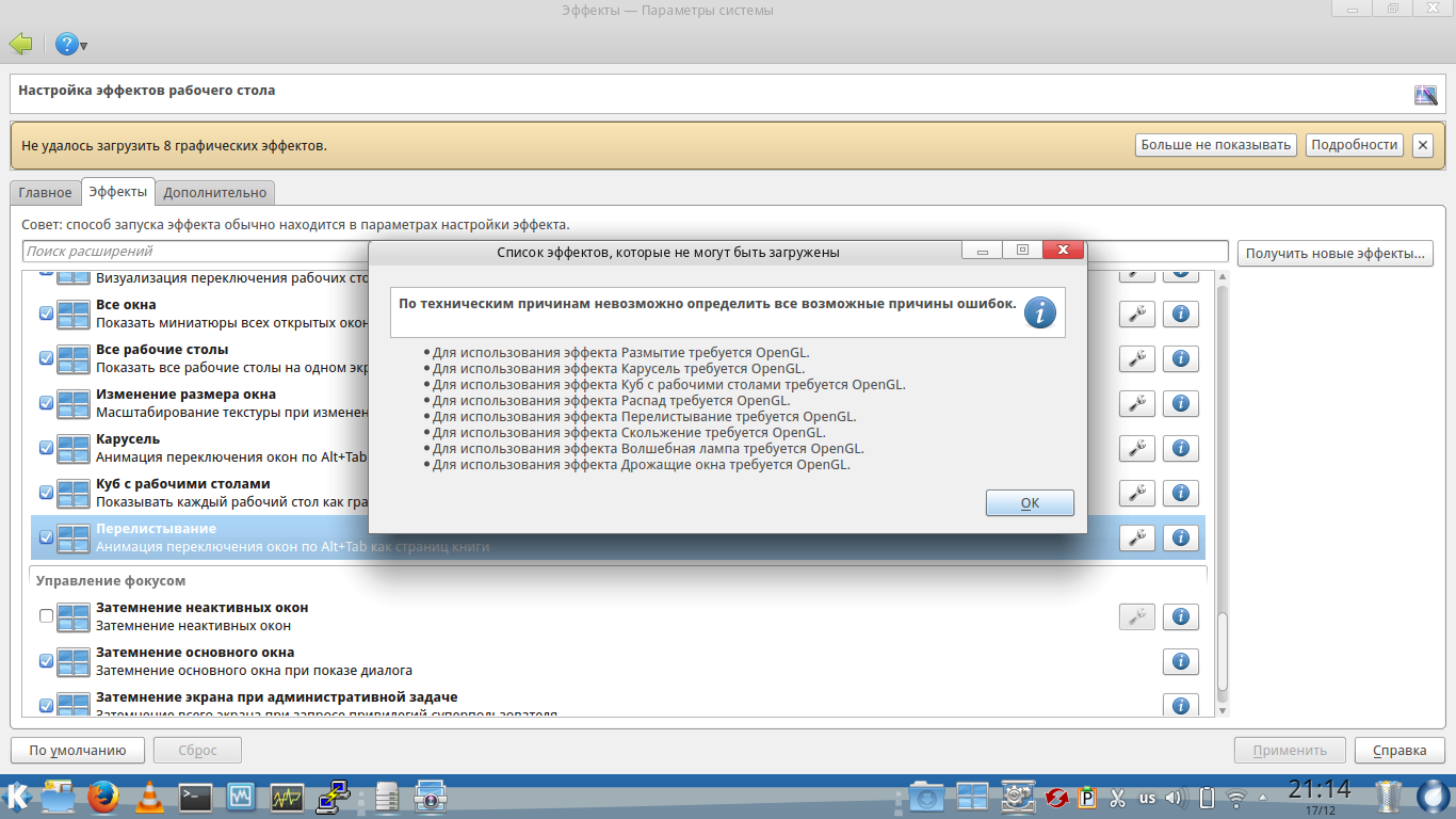

Например, в vesa, похоже, не поддерживается OpenGL, нужный для эффектов движек автоматом сбрасывает на Xrender:
хотя мой чип OpenGL поддерживает: http://www.intel.ru/content/www/ru/ru/p ... brief.html
Про эффекты, это к примеру, а если кому-то захочется в игры поиграть... чип -то позволяет.

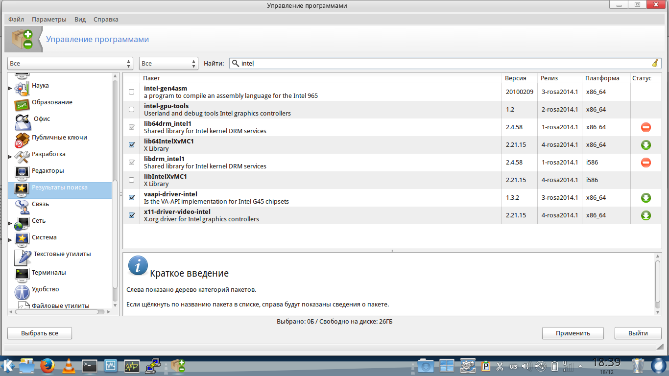

Обязательно установить libva1, libI810XvMC1-2.99.911, libIntelXvMC1-2.99.911, vaapi-driver-intel, x11-driver-video-intel.

Так, стоп. Путаница пошла, похоже.
1. То, что в настройке графики (т.е. в XFdrake) не показывается Intel, не значит, что этих драйверов нет. Это баг XFdrake, как я говорил. Поправим в дальнейшем. Пока в XFdrake мы отладили то, что касается пропр. драйверов, т.к. для этого он, в основном и нужен. Остальное настраивается в параметрах экрана обычно.
2. Если в системе что-то не так стало с разрешением и пр. - загрузите нам данные hw-probe, по ним будет яснее, что работает, а что нет. А также и - что установлено, а что нет.
3. Если хочется использовать именно VESA, можно на неё перейти с помощью XFdrake. Чтобы вернуться к использованию Intel'овских драйверов после этого, достаточно будет удалить /etc/X11/xorg.conf и перезагрузить систему.

Галахов Роман писал(а):Что еще нужно установить, чтобы драйвер появился?
Вроде все на месте.
Не видно lib64I810XvMC1, но он и не задан в поиске.
Попробуй удалить их и поставить заново.

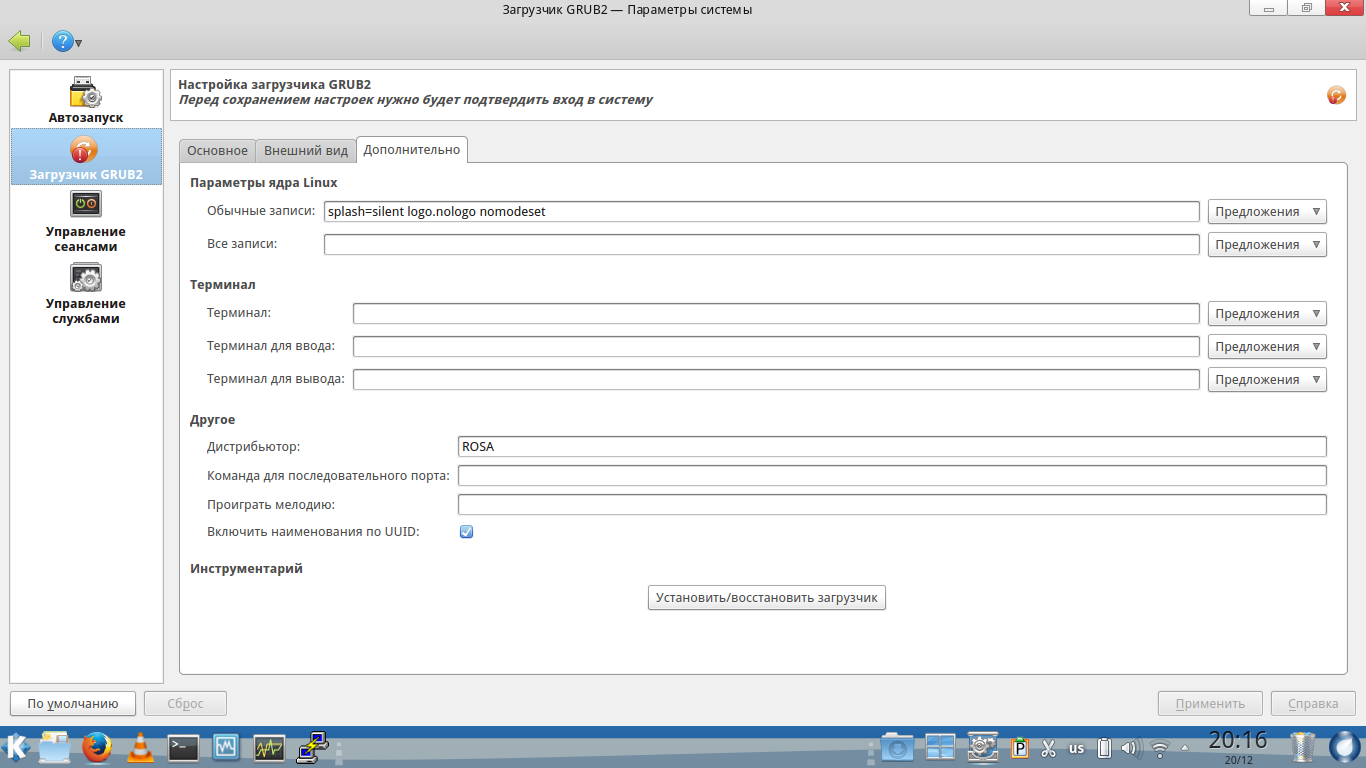

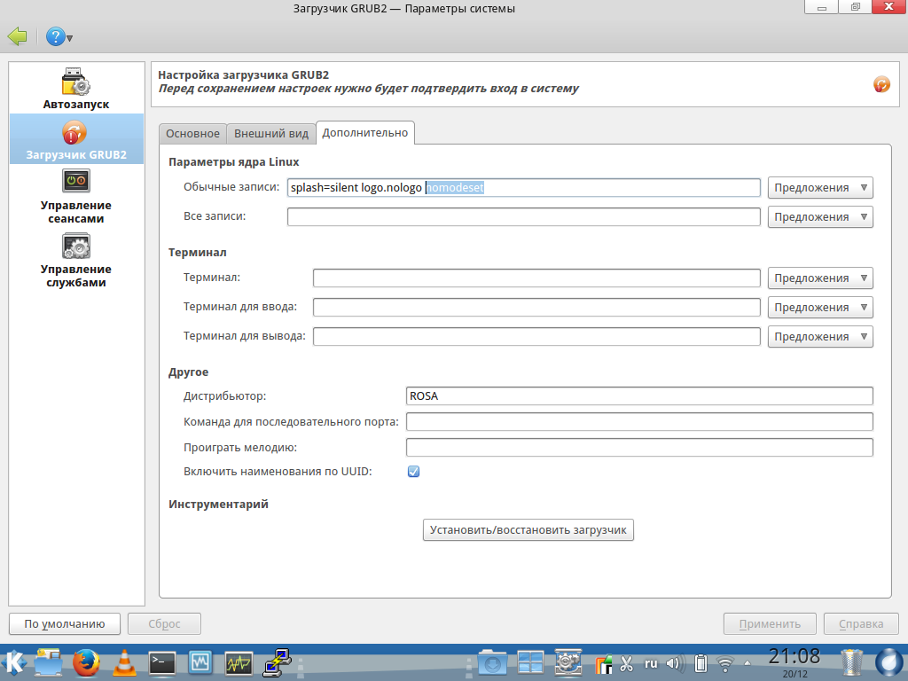

Можете удалить (переместить куда-нибудь) /etc/X11/xorg.conf, если есть, убрать nomodeset и xdriver=vesa из параметров загрузки ядра, перезагрузиться и посмотреть, как всё будет работать после этого? И для такого варианта запустить hw-probe, чтобы я мог на логи посмотреть, всё ли там нормально.
Судя по данным hw-probe, необх. пакеты у Вас все установлены, ничего доустанавливать не надо. Что должно быть: x11-driver-video-intel, libdrm_intel. Это есть.

* установлен ли x11-driver-video-intel и libdrm_intel - судя по данным hw-probe, установлены;
* загружен ли модуль ядра i915 - да, загружен;
* стоит ли nomodeset в параметрах загрузки ядра - для интеловских драйверов этот параметр не должен стоять;
* есть ли в системе /etc/X11/xorg.conf - для интеловских драйверов этот файл не нужен.
Чтобы XFdrake стал показывать интеловский драйвер для этой видеокарты, нужно вписать соотв. PCI ID в файлах из пакета ldetect-lst. Но и сейчас, когда XFdrake его не показывает, это не значит, что драйвера нет.

А если всё же залезли, то - закрыть эту программу настройки, ничего там не выбирая. Если всё же выбрали - удалить /etc/X11/xorg.conf (если есть), убрать nomodeset из /etc/default/grub (если он там есть), выполнить update-grub2, перезагрузить систему.
Это вернёт графику к нормальному состоянию.

'nomodeset xdriver=vesa' уберите из /etc/default/grub, выполните update-grub2 (всё - под root). Перезагрузите систему. Должно прийти в норму.

Галахов Роман писал(а): ...Избавиться от проблемы можно, если явно в настройках grub установить для ядра Linux нужное разрешение. Тогда, после перезагрузки, разрешение становится нормальным, можно или так оставить (управление разрешением из grub) или установить vesa с нужными настройками, тогда разрешение не будет зависеть от grub, и при установки в grub дефолтных настроек, при перезагрузке разрешение не сбрасывается и остается правильным (управляемым vesa)...
Для проверки
euspectre писал(а):...Можете удалить (переместить куда-нибудь) /etc/X11/xorg.conf, если есть, убрать nomodeset и xdriver=vesa из параметров загрузки ядра, перезагрузиться и посмотреть, как всё будет работать после этого? И для такого варианта запустить hw-probe, чтобы я мог на логи посмотреть, всё ли там нормально...
Нужно снова лезть в настройки... .
Но сразу укажу nomodeset работает и с vesa
Попробую убрать nomodeset а xdriver=vesa - не вижу.
Re: Графика intel
Убрал nomodeset - система загружается нормально, только язык загрузчика (где загружается ядро и начальный изменился на английский, хотя было указано "язык системы" (Русский). Явно указал язык загрузчика - перевелся.

Xorg.conf - нет

Сделал "сбой" (вошел в настройки) nomodeset и Xorg.conf - появились. Не вижу я xdriver=vesa.
Probe URL: https://linux-hardware.org/?probe=f246fd6eb8
Сейчас удалю их и перезагружусь.
Графика intel
После перезагрузки все стало нормально Probe URL: https://linux-hardware.org/?probe=9e7ba125ab

Галахов Роман писал(а):Не вижу я xdriver=vesa
Это нормально. Просто если вдруг и этот параметр добавился бы, его тоже стоило бы удалить.
А VESA с nomodeset работает, это да. Но, само собой, приятнее всё же работать на интеловских драйверах, чем на VESA, даже с нормальным разрешением.
