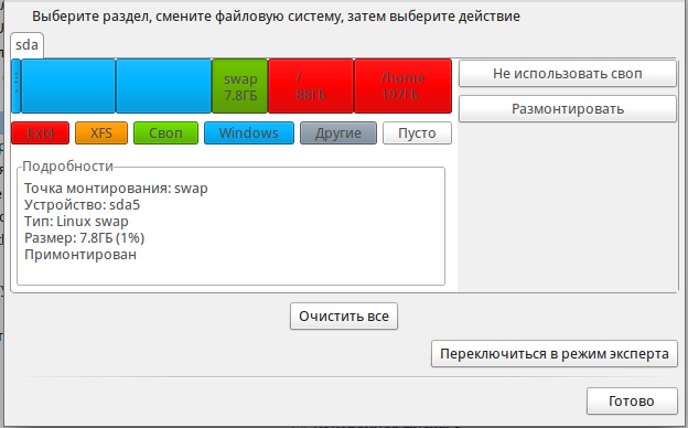

Может вы не подключили раздел swap.
В R4, в диспетчере дисков, при выборе раздела swap нужно нажать верхнюю кнопку справа "Использовать свап".
MaxIvanych
Сообщения: 99
Re: Ноутбук не переходит в режим сна (?)
Сообщение MaxIvanych »
VictorR2007 писал(а):В R4, в диспетчере дисков, при выборе раздела swap нужно нажать верхнюю кнопку справа "Использовать свап".
Это где найти? Как на скриншоте? Тогда включен.

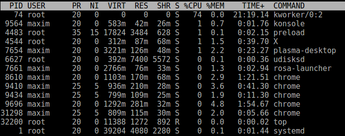

Тут история несколько усложнилась: сегодня с утра заснул вполне себе ничего и проснулся тоже. Вот, минут десять назад, кулер "пошел на взлет", провел эксперимент - закрыл крышку. Результат: кулер свистит, при открытии крышки система повисла.
Текущий огнелис иногда 100% загрузку проца дает при долгой работе. Вы в нем работаете?
MaxIvanych
Сообщения: 99
keleg писал(а):Текущий огнелис иногда 100% загрузку проца дает при долгой работе. Вы в нем работаете?
Нет, Chrome.

Процессы: во вложении

Или закрыть, зависнуть и после перезагрузки выкинуть?
