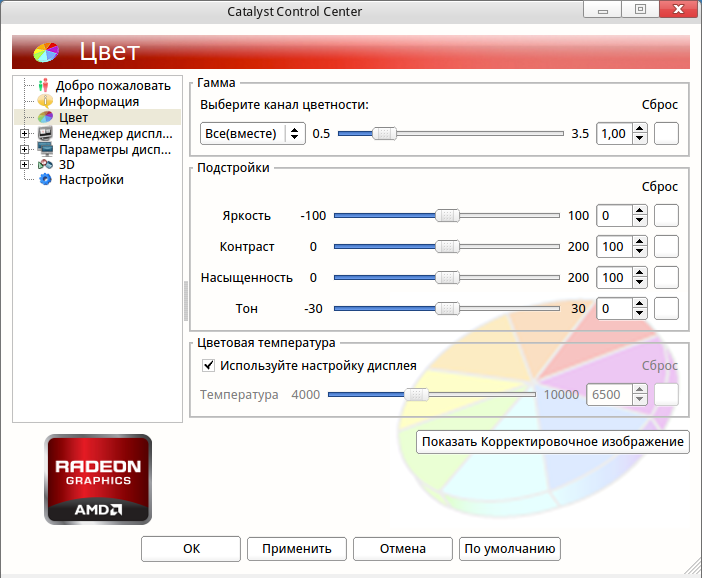

Прошу прощение за глупый вопрос. Если Вы устанавливали Catalyst 14.4 чрез XFdrake, то в списке правильно ли было выбрана модель gpu (дискретка)? Должна быть Radeon HD 5x series. ASUS У N61Ja - дискретная графика ATI Mobility Radeon HD5730, аппаратная видеопамять 1024 МБ DDR3.
P.S. Правда я не знаю как устанавливать драйвера чрез XFdrake с гибридной графикой.

Если яркость/контраст/насыщенность/тон то тут:

А параметра цвета у меня нет в настройках.
На винде эта проблема решалась каким-то ковырянием в реесте, но я не лазил

Ukropchik писал(а): А параметра цвета у меня нет в настройках.

Я так понял что всё норм, нужно только настроить яркость на ноутбуке.
P.S. Все действия я делал подключая ноутбук к телевизору через HDMI. Изменение ползунков в разделе Цвет Catalyst ничего не поменяло.
Зашел в каталог sys/class/backlight/acpi_video0/, там два файла brightness и max_brightness и в обоих стоит 15. Я так предполагаю что значения стоит поменять?

Ребят, поджскажите как повысить яркость?!

saman писал(а):Блин, а почему у меня так мало FPS?
А какой ЦП?
$ cat /proc/cpuinfo
Последний раз редактировалось Aesculapius 14 авг 2014, 17:20, всего редактировалось 1 раз.
Aesculapius

Ukropchik писал(а):Не знаю, в любом случае что 100 или 500 fps, человеческому глазу всё равно. Лучше подскажите как яркость повысить. Птомучто вручную файлы brightness не исправить. При загрузке прописал backlight=vendor. Теперь клавиши fn работают, но эффекта никакого. Мне кажется что это из-за файла max_brighess (там значение 15)
Попробуйте поставить 50. То есть из под рута никак?
В консоли:
Ukropchik
Сообщения: 127
Зарегистрирован: 07 авг 2014, 01:12
Operating system: Rosa and Elementary
Re: Проблема с драйверами ati radeon
Сообщение Ukropchik »
Из под рута тоже ничего не меняется. Файл неподдаётся правке.

Ukropchik писал(а):Из под рута тоже ничего не меняется. Файл неподдаётся правке.
Может в грабе прописать вот так:
acpi_backlight=vendor
и после на всякий случай ещё в консоли:
# update-grub2
Aesculapius
Сообщения: 279
Откуда: Оттуда/From there
Сообщение Aesculapius »
Если и так не выйдет, то в грубе:
nomodeset acpi_backlight=vendor
- nomodeset вместо radeon.modeset=0
потом в консуле
# update-grub2
# reboot
Ukropchik

Ничего не работает. Всё как было тёмное так и осталось. Пробовал ещё вот так писать: nomodeset backlight=vendor
Всё глухо. Есть ещё какие-нибудь варианы? Или мне так и придётся к другому экрану подключатся что бы что-то видеть.
Файлы не редактируются, пишет - ошибка чтения.
Притом что когда пишу backlight=vendor, в папке backlight (sys/class/backlight) папка с именеи acpi_video0, а когда acpi_backlight=vendor, то там имеется другая папка - asus_laptop.
Может нужно другую команду вписать?
Aesculapius
Сообщения: 279
Ukropchik писал(а):Ничего не работает. Всё как было тёмное так и осталось. Пробовал ещё вот так писать: nomodeset backlight=vendor
asus_laptop пустая? На мониторе и телеке одинаково показыват чё ли?
Я очень извиняюсь, забыл написать, что такие манипуляции с грубом сначала делаются на один сеанс входа в систему (т.е. одноразовый), если прокатит то делаем окончательно. Иначе говоря, при выборе ядра по умолчанию во время загрузки жмём клаву E и там редактируем как необходимо и затем F10.
Есть ещё у меня последний способ из "нетрадиционной медицины":
Нужно войти в режиме "Live" (без установки) из установочного диска с РОСОЙ. В консоли ввести: И таким образом поменять значение на нужное в файлах brightness и max_brightness. Только не перепутайте корневые каталоги!

Вроде должно быть в /sys/class/backlight/ ещё intel_backlight.
Если ввести такое:
acpi_listen
и жать на Fn + ... (какое там сочетание для регулировки яркости). Будет какая-нибудь реакция.
Не уверен можно ли так делать через mc в xorg.conf /etc/X11/:
в Section "Device" до EndSection
Option "RegistryDwords" "EnableBrightnessControl=1"
и в консоли:
так
# aticonfig --initial -f
# reboot
или
# aticonfig --initial -f --adapter=all
# aticonfig -input=/etc/X11/xorg.conf --tls=1
# reboot

Экстремальный вариант:
в грубе прописать acpi_osi='!Windows 2012' вместо backlight=vendor т.е. сначала при загрузке системы выбираем ядро по дефолту жмём E и меняем backlight=vendor на acpi_osi='!Windows 2012' в параметре linux /boot/vmlinuz-3.10.46 (тра-ля-ля)...
потом F10
Если получилось то уже делаем в грубе и потом:
# update-grub2
# reboot

Ничего не проконало. Через Live когда заходил, каталог sys пустой. Притом в live те же праметры.
asus_laptop не пустая, всё тоже самое, просто название меняется папок.
в xorg.conf нету "Device", есть монитор где всё автоматически.
Думую попробовать вариант вскрыть ноут и посмотреть какая там матрица и в настройках x-сервера выбрать его. Больше никакаих выходов не вижу. И на телевизоре с яркостью всё хорошо.

# xbacklight -inc 20  (или другой процент)
или
acpi_osi="!Windows 2012" (я извиняюсь за ошибку, надо было в грубе вот так прописать) и затем
# modprobe asus-nb-wmi
или
video.use_native_backlight=1   (тоже в грубе)
По поводу матрицы. Вскрывать не стоит, где-то на сайте Асус есть возможность определить её по модели и серийному номеру/№ партии ноута.

Всё глухо. Консольная утилита не работает.
# modprobe asus-nb-wmi выдаёт ошибку no such device.
Ну а последний вариант тоже ничего не сделал.
Капец, приплыли
