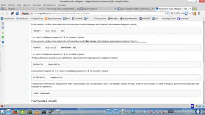

Надо установить пакет xsudo-sudoers:
xsudo-sudoers-0.4.0-9-rosa2012.1.noarch.rpm
xsudo-sudoers-0.4.0-9-rosa.lts2012.0.noarch.rpm
и руководствоваться http://wiki.mageialinux.ru/index.php?ti ... o_в_Mageia конкретно "Настройка xsudo".
В общем-то ларчик просто открывается.

Вообще удивляют люди, говорящие, что кондовый su это безопасно, а гибкий sudo - страх, ужас и быстрая смерть линукса.
Не надо сразу бросаться на человека, просто надо объяснить, что пример с конфигом с NOPASSWD: ALL может быть небезопасным и лучше пароль всё-таки оставить.
