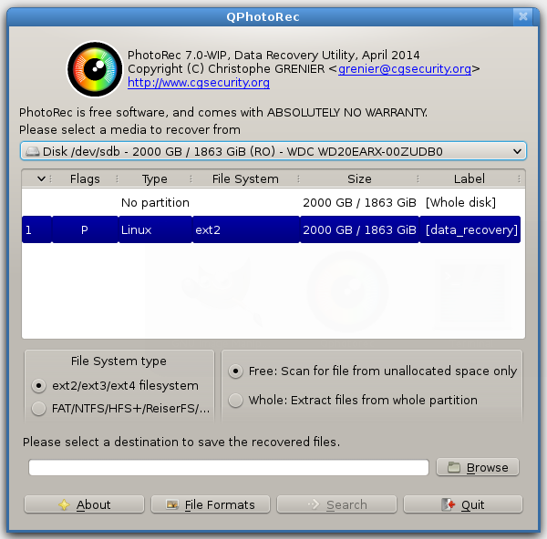

Тут почитал http://www.cgsecurity.org/wiki/TestDisk_7.0_Release
Если правильно понял, то в этой бетке Testdisk помимо PhotoRec еще доступен Gui интерфейс QPhotoRec.
Сейчас в testdisk входят утилиты fidentify и photorec.

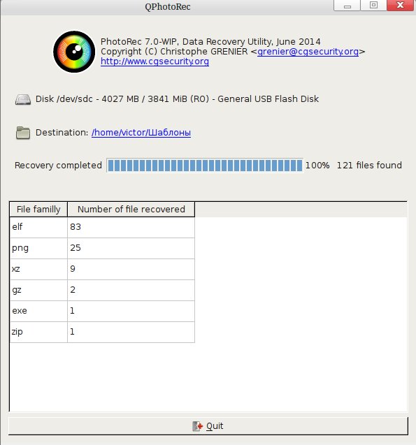

Сделал пакеты.
Только к QPhotoRec дополнительно нужно устанавливать и testdisk 7.0.
Кнопка запуска программы QPhotoRec в Утилитах.
Для i586 установить можно так
urpmi http://abf-downloads.rosalinux.ru/victorr2007_personal/repository/rosa2012.1/i586/main/release/qphotorec-7.0-2-rosa2012.1.i586.rpm http://abf-downloads.rosalinux.ru/victorr2007_personal/repository/rosa2012.1/i586/main/release/testdisk-7.0-2-rosa2012.1.i586.rpm
Для x86_64 так
urpmi http://abf-downloads.rosalinux.ru/victorr2007_personal/repository/rosa2012.1/x86_64/main/release/qphotorec-7.0-2-rosa2012.1.x86_64.rpm http://abf-downloads.rosalinux.ru/victorr2007_personal/repository/rosa2012.1/x86_64/main/release/testdisk-7.0-2-rosa2012.1.x86_64.rpm
Последний раз редактировалось VictorR2007 11 авг 2014, 09:05, всего редактировалось 1 раз.

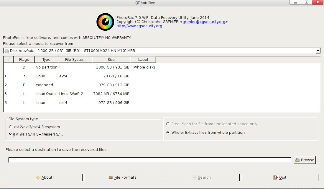

QPhotorec - показался неудобен, нельзя выбрать отдельные файлы/папки, можно выбрать отдельные расширения, но не все. У меня на диске несколько сотен avi, которые ценности не представляют, так он их первым стал копировать, а расширения avi в наборе нет.
В testdisk Analyse можно не нажимать, а выбрать Advanced и сразу копировать файлы.

tverskoy писал(а):У меня еще внешний винт загнулся, последний раз подключал к ноутбуку с вендой, и флешку ту тоже к нему, странно это.
Тут надежда что к релизу добавят функционал.
Все же это пока бэтка.
В принципе не проблема, если привык работать с консольными утилитами.
Но в плане перехода пользователей привычных к графическим утилитам на Линукс,
то хотелось бы её быстрого развития.

Приложение testdisk-7 теперь обновилось до стабильной версии.
Пересобрал пакеты и обновил ссылки на них.

Кстати, QPhotorec вчера очень выручил.
Дети ездили в Архыз на выходные на машине и наснимали кучу фоток и видео этого путешествия.
Но нечаянно удалили все.
Сказал им что в пятницу приеду и попробую восстановить, но им нужно было срочно.
Нужен фотоаппарат для работы.
Скинул по скайпу пакет QPhotorec и подсказал как установить через контекстное меню.
Ну и остальное как по маслу и через подсказки в скайпе все махом восстановили.
В консольном варианте даже не представляю как бы это можно было бы сделать.
