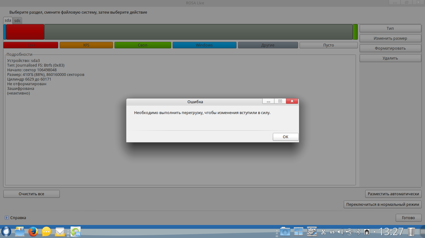

Размешаю корень и своп на шифрованном lvm томе, а /boot понятное дело оставляю снаружи. Система успешно устанавливается, но при попытке ее запустить вылазит такое окно:
Такое же окно вылазит, даже если просто шифровать корень без lvm. Вылазит оно не сразу, а где то, когда ползунок загрузки пройдет треть пути.
В общем, что делать? Это можно как нибудь исправить напильником?

А в R2 все работало? Насколько помню, как раз для R3 мы чинили шифрование /home

keleg писал(а):А в R2 все работало? Насколько помню, как раз для R3 мы чинили шифрование /home
Я уже и не помню, но кажется работало, попробую.
P.S. Запустил установку R2 с шифровкой корня, но он, зараза, сдох в процессе установки, просто отключившись. В общем, даже не знаю что теперь делать. Как бы мне зашифровать корень, что бы этот drakut:/# не вылезал после установки?

Даже не получается установить систему постоянно вылетает такая ошибка.
alexander-d3
Сообщения: 867
Re: [решено]Проблемы с установкой при шифровке корня
Сообщение alexander-d3 »
скрин

Странно, у меня таких проблем не было. Шифрованный lvm том нормально размечался. А ты с нуля разметку делал или решил использовать тома созданные ubuntu?
alexander-d3
Сообщения: 867
Я оба варианта попробовал. Сейчас система просто не грузиться.

Инсталлятор до ручки довел. Немогу уже. Просто касаясь темы топика при установке все происходит как надо. А вот разместить диск установщиком это ад. Сразу скажу все работает в uefi загрузке. Потому что как я понял по остальным обитателям форума у кого MBR все происходит без всяких проблем.
Dim
Сообщения: 324
Зарегистрирован: 09 июн 2014, 08:09
Operating system: ROSA Desktop Fresh R3
Сообщение Dim »
alexander-d3 писал(а):Инсталлятор до ручки довел. Немогу уже. Просто касаясь темы топика при установке все происходит как надо. А вот разместить диск установщиком это ад. Сразу скажу все работает в uefi загрузке. Потому что как я понял по остальным обитателям форума у кого MBR все происходит без всяких проблем.
У меня тоже такая фигня пару раз вылезала. Если все размечать с первого раза, то все нормально. А вот если не можешь определится что да как, и уже третий или четвертый раз переразмечаешь, то вылезает это окошко.
alexander-d3
Сообщения: 867
Это я заметил в р2. А тут даже с первого раза не может запомнить разметку.

За прошедшее время с прошлой попытки оказывается вышла новая Mageia 4.1 и там с загрузкой после установки все нормально. Впечатления от системы пока сплошь положительные, надеюсь они и дальше не изменятся.
Изображение Изображение
Последний раз редактировалось Dim 29 июн 2014, 17:56, всего редактировалось 1 раз.
