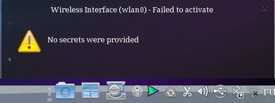

Ну, если он не будет путать сетевые карты и бесконечно подключать несуществующий wlan0, то хорошо...Pulfer писал(а):В апстриме KDE активно переписывают knetworkmanager на QML: http://quickgit.kde.org/?p=plasma-nm.git
Конечно, пока что новый вариант ещё "сырой", поэтому даже не знаю, стоит ли уже добавлять пакет в репозиторий (не вместо knetworkmanager, конечно, а в дополнение к нему). Но если кому интересно, то делюсь скриншотами
Re: От knetworkmanager к plasma-nm
Тут, боюсь, проблема самого NM, а не апплетов для управления имans писал(а):Ну, если он не будет путать сетевые карты и бесконечно подключать несуществующий wlan0, то хорошо...
За одним бы и поправили...Pulfer писал(а):Тут, боюсь, проблема самого NM, а не апплетов для управления имans писал(а):Ну, если он не будет путать сетевые карты и бесконечно подключать несуществующий wlan0, то хорошо...

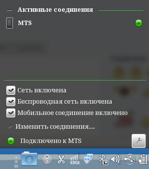

На первый взгляд так косяков вроде нет.
И вроде все работает.
Правда не создавал новых подключений, подхватились те что уже есть.
Ну и к тому же сейчас только usb модем.
Связь правда плохая и периодически отваливается.
И программа начинает сразу долбится и подключается снова.
- Вложения
- plasma-nm1.jpeg (17.78 КБ) 33019 просмотров
- plasma-nm.jpeg (21.31 КБ) 33019 просмотров

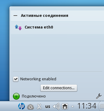

У меня такая ситуация, подключено два источника:
и только один(LAN eth1) рабочий, а внизу показывает, что "Подключено к МТS eth0". Вводит в заблуждение.
Как с этим быть?
В принципе правильно, МТS eth0 тоже подключен, но там нет интернета.
Но, тогда должно хотя бы показывать, что подключены оба, как есть сейчас:
Как с этим быть?
Пока никак, наверное.ans писал(а):и только один(LAN eth1) рабочий, а внизу показывает, что "Подключено к МТS eth0". Вводит в заблуждение.
Как с этим быть?

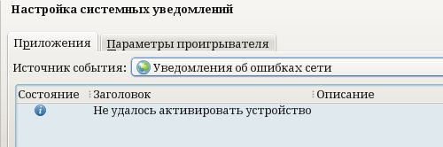

Ну и нужно перевести файл plasma-nm/kded/plasma-nm.notifyrc.
Для уведомлений системы. Проложу фотку.
Ну и если будет новая сборка, то приложу последние pot файлы.
Юля, обнови свои рабочие пож-та перед выходом новой версии.
Там два пот на оба файла. Вроде охватывают все.

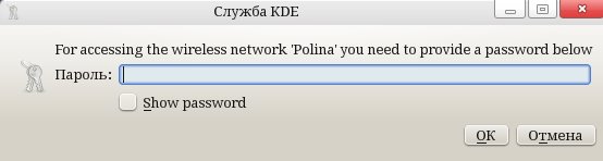

Есть только проблема с всплывающими сообщениями
и окном запроса пароля.
Но похоже это нужно писать куда то в KDE.
Буду искать как исправить.

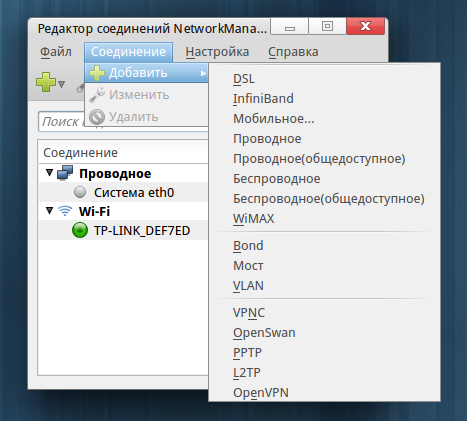

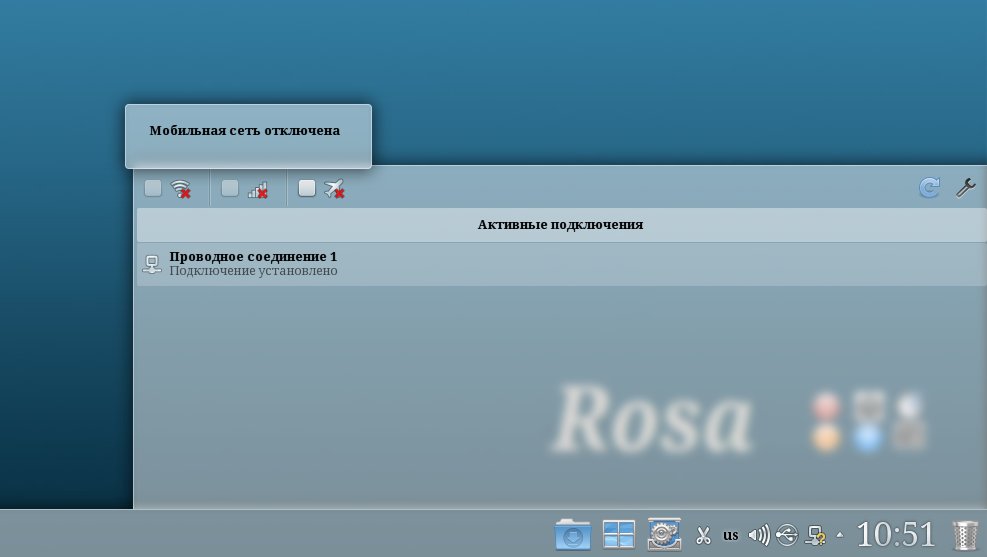

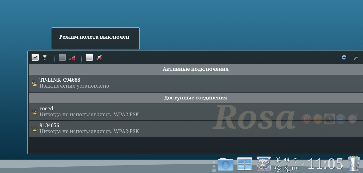

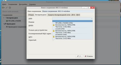

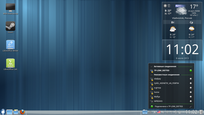

Сабж обновился до версии 0.9.3.3.
ИМХО конечно, но очень удобен.
Приложу фотки, как выглядит на домашнем компьютере и ноутбуке.
Ну и функционал отличный.
Единственно, что сбивает поначалу, это отсутствие сканирование сетей wi-fi при создании нового подключения..
Но здесь это реализовано по другому.
При нажатии на выпадающий список SSID: видим все доступные сети.
