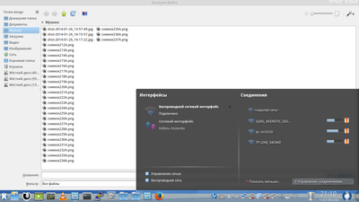

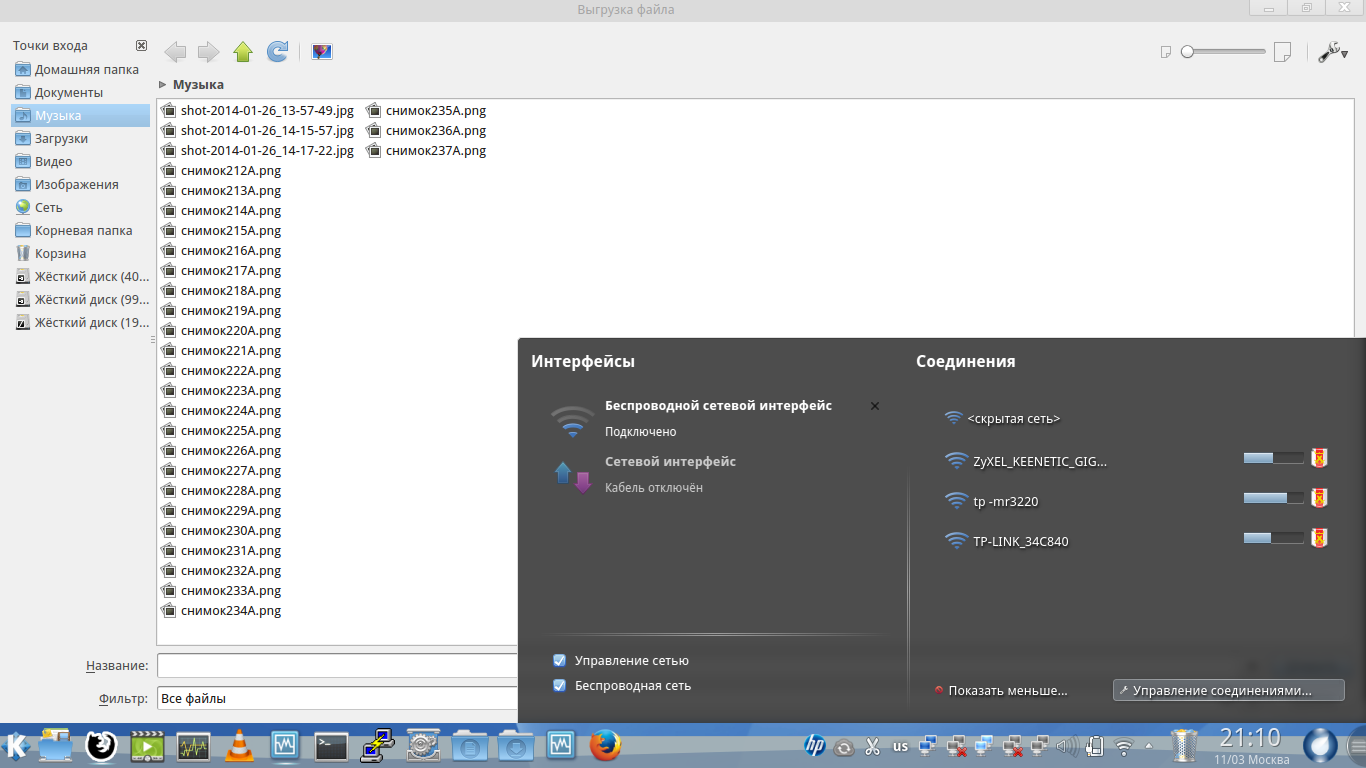

В общем проделал все манипуляции и получил вот такой итог
Я теперь могу включать беспроводное соединение и появляется "Скрытая сеть" ("Прихована мережа" на скриншоте). Но Интерфейс WLAN как был недоступен, так и остаётся. Пробовал наудачу 'rfkill unblock all' - никаких результатов. Я в замешательстве.

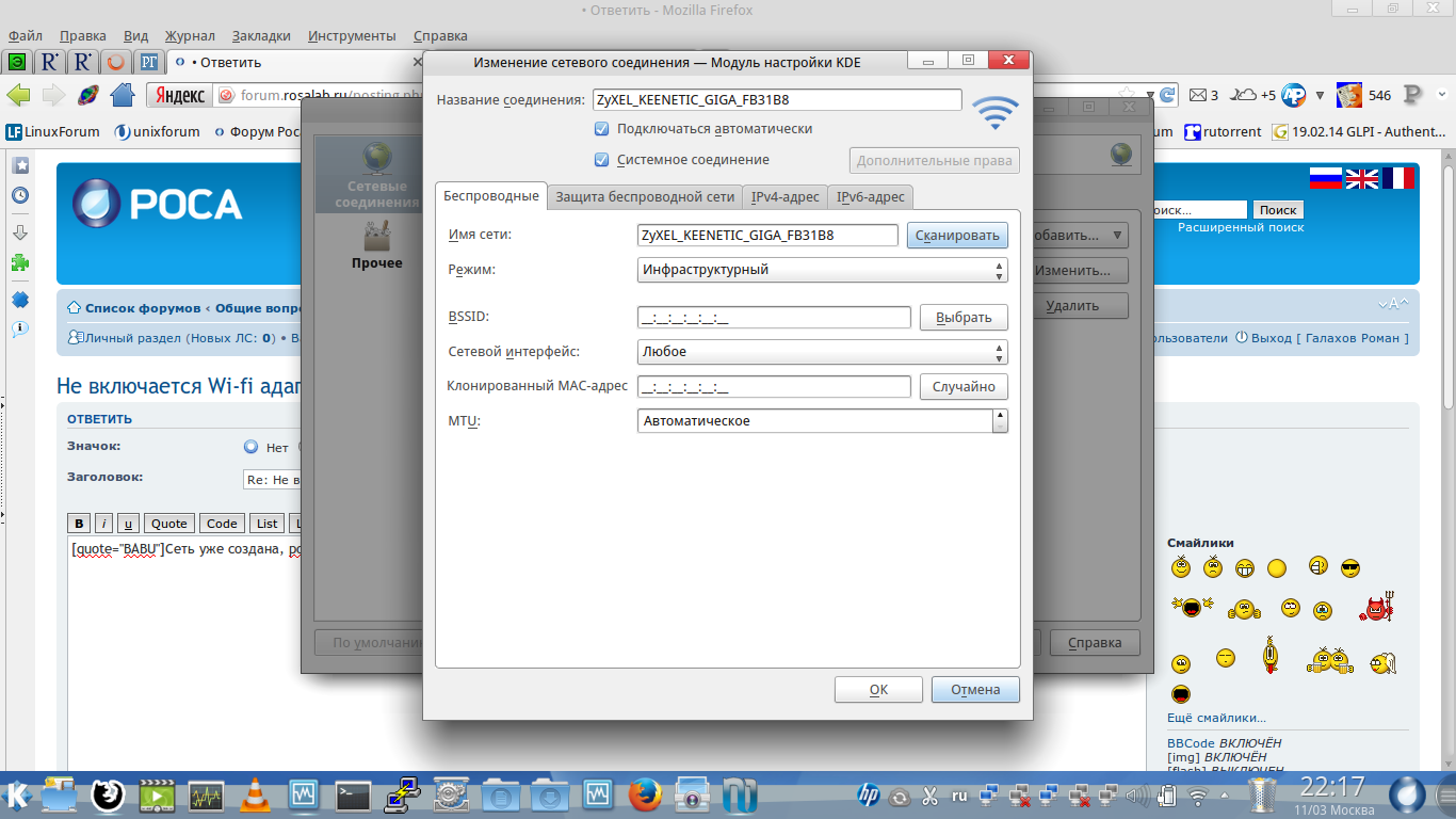

Re: Не включается Wi-fi адаптер Atheros. Ноутбук.
BABU писал(а):В общем проделал все манипуляции и получил вот такой итог
Идите сюда и создайте сеть:

Сеть уже создана, роутер раздает. Но мой ноутбук почему-то не сканирует доступные сети
BABU писал(а):Сеть уже создана, роутер раздает. Но мой ноутбук почему-то не сканирует доступные сети
Идите сюда, найдите свою сеть и пропишите ее в ПК (зарегистрируйте), чтобы он знал о ней.
BABU
Сообщения: 37
Зарегистрирован: 25 фев 2014, 18:48
Operating system: Rosa Fresh R2
Сообщение BABU »
Это я уже пробовал. Либо я Вас не правильно понимаю, но при нажатии кнопки сканировать ничего не происходит. Точнее появляется окошко с пиктограмкой компьютера и волнами сети, я нажимаю "ок" и всё по прежнему. Может я что-то не так делаю?
BABU писал(а):Это я уже пробовал. Либо я Вас не правильно понимаю, но при нажатии кнопки сканировать ничего не происходит. Точнее появляется окошко с пиктограмкой компьютера и волнами сети, я нажимаю "ок" и всё по прежнему. Может я что-то не так делаю?
Настройки роутера: Сеть открыта для обнаружения (включена ли опция "вещать имя (другой код обнаружения) в сеть (BSSID)) ? На другом Wi-Fi оборудовании (например, смартфон с wi-fi) обнаруживает?
В крайнем случае можете подключиться как к скрытой - вводите имя сети (BSSID), потом пароль и другие настройки. (Без автонахожднения сети создаете новое подключение (регистрируете сеть)) и она будет в списке соединений (чтобы быстрее подключаться).
