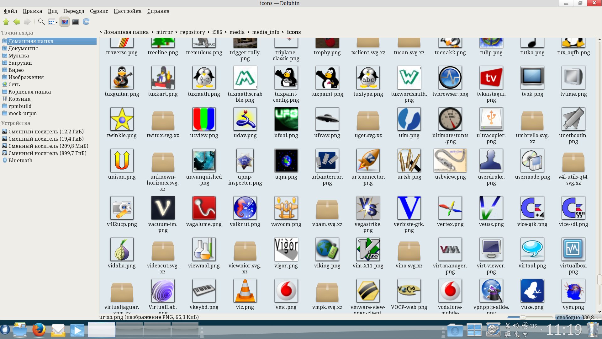

Да и на abf какая-то проблема.
В
http://abf-downloads.rosalinux.ru/rosa2012.1/repository/x86_64/media/media_info/
   http://abf-downloads.rosalinux.ru/rosa2012.1/repository/i586/media/media_info/
попала папка icons
с миниатюрами. Там 1849 файлов.
В локальных репах это выглядит так.
Re: Обновления
VictorR2007 писал(а):Да и на abf какая-то проблема. В media/media_info/ попала папка icons с миниатюрами. Там 1849 файлов. В локальных репах это выглядит так.
Это данные для нового центра установки приложений. Там же будут иконки программ использоваться по возможности. Так что всё ок.
