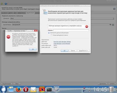

В настройках рабочего стола, вход в систему выдает такую ошибку, как бороться?

Может не верно ввели пароль root.
На первый взгляд ругается на это.
Или просто требуется перезагрузка, что-бы начали работать обновления.

Re: Проблема после обновления до Rosa Fresh R2
Да нет, именно здесь под на пароль ругается, в других местах все в порядке
ввести пароль пользователя
В том-то и дело, что при вводе пароля выходит ошибка, чтобы автовход в систему сделать пришлось файл настоек вручную править, а где остальное искать низнаюtverskoy писал(а):ввести пароль пользователя
Он просит не пароль root, а пользователя. Удали себя из группы wheel, и все встанет на свои места.
Спасибо помоглоtverskoy писал(а):Он просит не пароль root, а пользователя. Удали себя из группы wheel, и все встанет на свои места.
