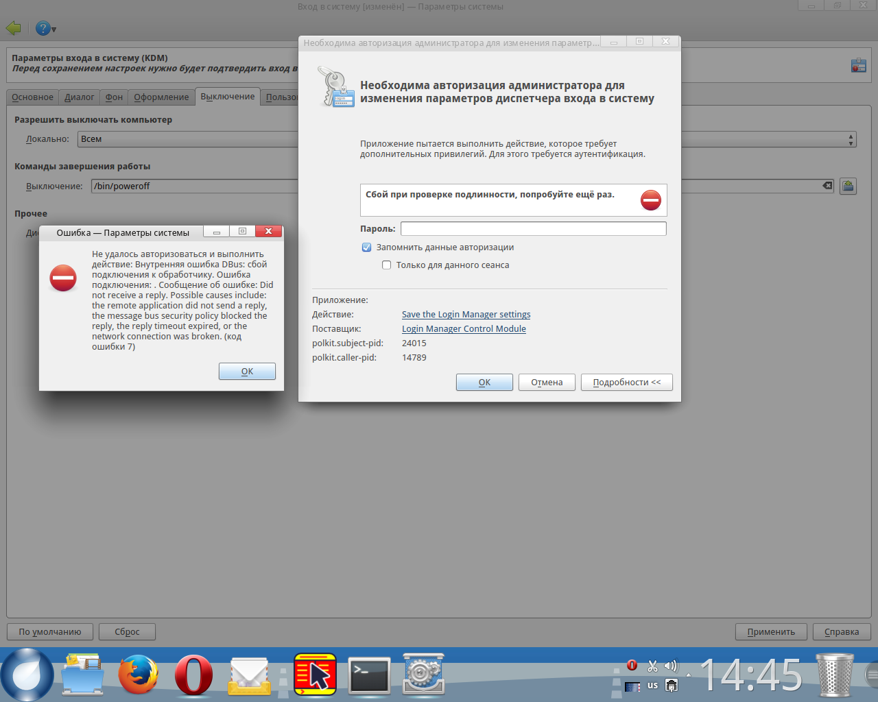

В настройках рабочего стола, вход в систему выдает такую ошибку, как бороться?
Как с этим бороться?

Может не верно ввели пароль root.
На первый взгляд ругается на это.
Или просто требуется перезагрузка, что-бы начали работать обновления.

Да нет, именно здесь под на пароль ругается, в других местах все в порядке

ввести пароль пользователя

В том-то и дело, что при вводе пароля выходит ошибка, чтобы автовход в систему сделать пришлось файл настоек вручную править, а где остальное искать низнаю :evil:

Почему то только так работает
Alt+F2
kdesu systemsettings

Он просит не пароль root, а пользователя. Удали себя из группы wheel, и все встанет на свои места.

Спасибо помогло
