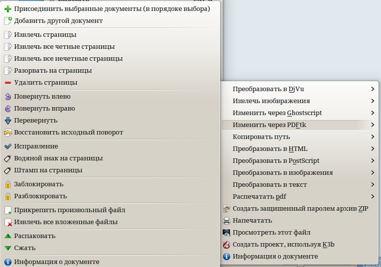

Сообщения: 8188
Re: Опция "Принт" в Dolphin
Victor писал(а):Нет-нет, работает!
Но, это не то что мне нужно, по следующим соображениям:
1. куча дополнительных пакетов
2. куча дополнительных функций, из которых работают не все и/или только в связке с другими
3. очень ограниченный перечень файлов, которые можно отправлять на печать.
Я тут сделал его на русском.
Если удалить старый из ~/.kde4/share/apps/servicemenu-download/
и файлы lprinter-qt-office.desktop и lprinter-qt.desktop из ~/.kde4/share/kde4/services/ServiceMenus/
то новый можно установить дав после распаковки в каталоге от рута команду ./install.sh
Еще в работе есть похожий пункт меню для pdf.
Там очень много функций, пунктов и подпунктов и много перевода в файлах desktop и скриптах .
Хотя часть функций не всем нужна и придется лишние отключать.
Ну и устанавливать несколько пакетов консольных утилит для работы с pdf.
kde-service-menu-lprinterqt.tar.gz
(16.7 КБ) 985 скачиваний
Сообщения: 8188
Сделал контекстное меню для работы с pdf.
Добавил русский язык.
Из исходников убраны два инструмента.
Это "Создать буклет" и "Разбить на страницы" для преобразования по несколько страниц на одной.
Для их работы нужно добавлять зависимости и устанавливать более 1000 пакетов.
Там входит весь texlive. Вряд-ли это кому-то нужно.
Пакет noarch, прикреплю одну ссылку
Пункт "Распечатать pdf" не проверен. Не на чем.
http://abf-downloads.rosalinux.ru/victorr2007_personal/repository/rosa2012.1/x86_64/main/release/kde-service-menu-pdf-0.5-1-rosa2012.1.noarch.rpm
