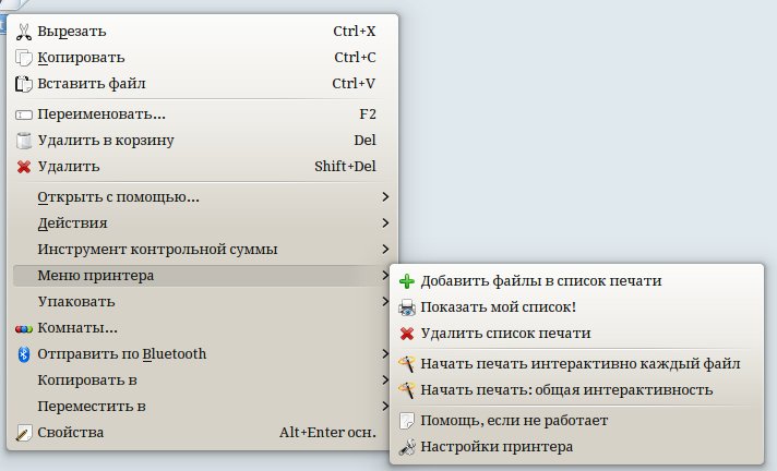

Благодарю Вас.
Похоже, это то что мне нужно. И даже несколько больше...

Устанавливать очень просто:Victor писал(а):Благодарю Вас.
Похоже, это то что мне нужно. И даже несколько больще...

Нет-нет, работает!
Но, это не то что мне нужно, по следующим соображениям:
1. куча дополнительных пакетов
2. куча дополнительных функций, из которых работают не все и/или только в связке с другими
3. очень ограниченный перечень файлов, которые можно отправлять на печать.
Как с помощью таких "фич" можно оторвать юзера от винды?

Я тут сделал его на русском.Victor писал(а):Нет-нет, работает!
Если удалить старый из ~/.kde4/share/apps/servicemenu-download/
и файлы lprinter-qt-office.desktop и lprinter-qt.desktop из ~/.kde4/share/kde4/services/ServiceMenus/
то новый можно установить дав после распаковки в каталоге от рута команду ./install.sh
Еще в работе есть похожий пункт меню для pdf.
Там очень много функций, пунктов и подпунктов и много перевода в файлах desktop и скриптах .
Хотя часть функций не всем нужна и придется лишние отключать.
Ну и устанавливать несколько пакетов консольных утилит для работы с pdf.
