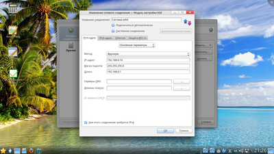

Сообщение bas »
В nm задаю для проводного подключения ip, маску, шлюз. Компы подключены к хабу, хаб через роутер к интернету. Ранее роутера не было и приходилось на каждом компе указывать ip, маску, шлюз (давались провайдером) и создавать vpn для интернета. Теперь роутер сам подключается к интернету и убираю vpn и адреса в сети, т.е. будет 192.168.0.х. Но обнаружил непонятный глюк - в подключении (в свойствах) указано Шлюз: без шлюза, хотя в настройках он задан (192.168.0.1). И следовательно выхода в интернет нет. Если же сделать автоматическое подключение, то роутер назначит сам и шлюз (и интернет) будут.
Как быть? Хочу просто на некоторых компах статический ip.

Сообщение akdengi »
не забыть поставить галочку "Системное соединение" или "Все пользователи..." (в зависимости от используемой DE). Это должно прописать настройки на уровне системы, а не пользователи..

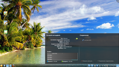

Я настроил так же статично как у вас. Да в апплете пишется "Без шлюза", однако Интернет работает. И у меня даже та же сетевуха как у вас.
Вы пинги делали?
Что говорит nm-tool ?

Сообщение bas »
Интернет-Роутер-Хаб---компы
В апплете пишется "Без шлюза" И Интернет НЕ работает.

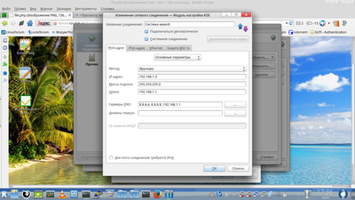

Проверил в другой школе. Роутер другой (1 - tplink, 2 - зухель кинетик). Роутер в модем и в хаб. К хабу компы.
Если в NM указать в поле шлюз IP роутера, то интернет начитает работать, хоть в просмотре свойств все-равно остается надпись "без шлюза".
Если же там указать сервер днс яндекса - 77.88.8.7 - то интернета нет и надпись "без шлюза".
После всех настроек комп перезагружал на всякий случай для чистоты эксперимента.
Шлюз будет написан только при автоматическом подключении.
Когда вы указываете IP роутера, вы идете через NAT.
Для того чтобы DNS системный задать (он по дефолту автоопределение стоит), надо прописать его в /etc/resolvconf/resolv.conf.d/base и перегрузить машину.

Еще раз - шлюз в данном случае - это не DNS. Что и видно из первого лога. Если хотите DNS статикой - пропишите его как я сказал в /etc/
Только тогда он появится в resolv.conf. У нас resolv.conf имеет приоритет на автомат, а статику надо ручкой в /etc/resolvconf прописывать.

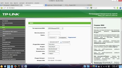

Я ж писал выше, что если поставить в роутере днс яндекса, то после подключения, он (роутер) в панели настроек (статистики) показывает все-равно днс что и без него. Пробовал на tp-link 841.

На роутере обычно без толку ставить - вы же подключаетесь как я понимаю к провайдеру "на автомате" и все настройки приходят оттуда.
