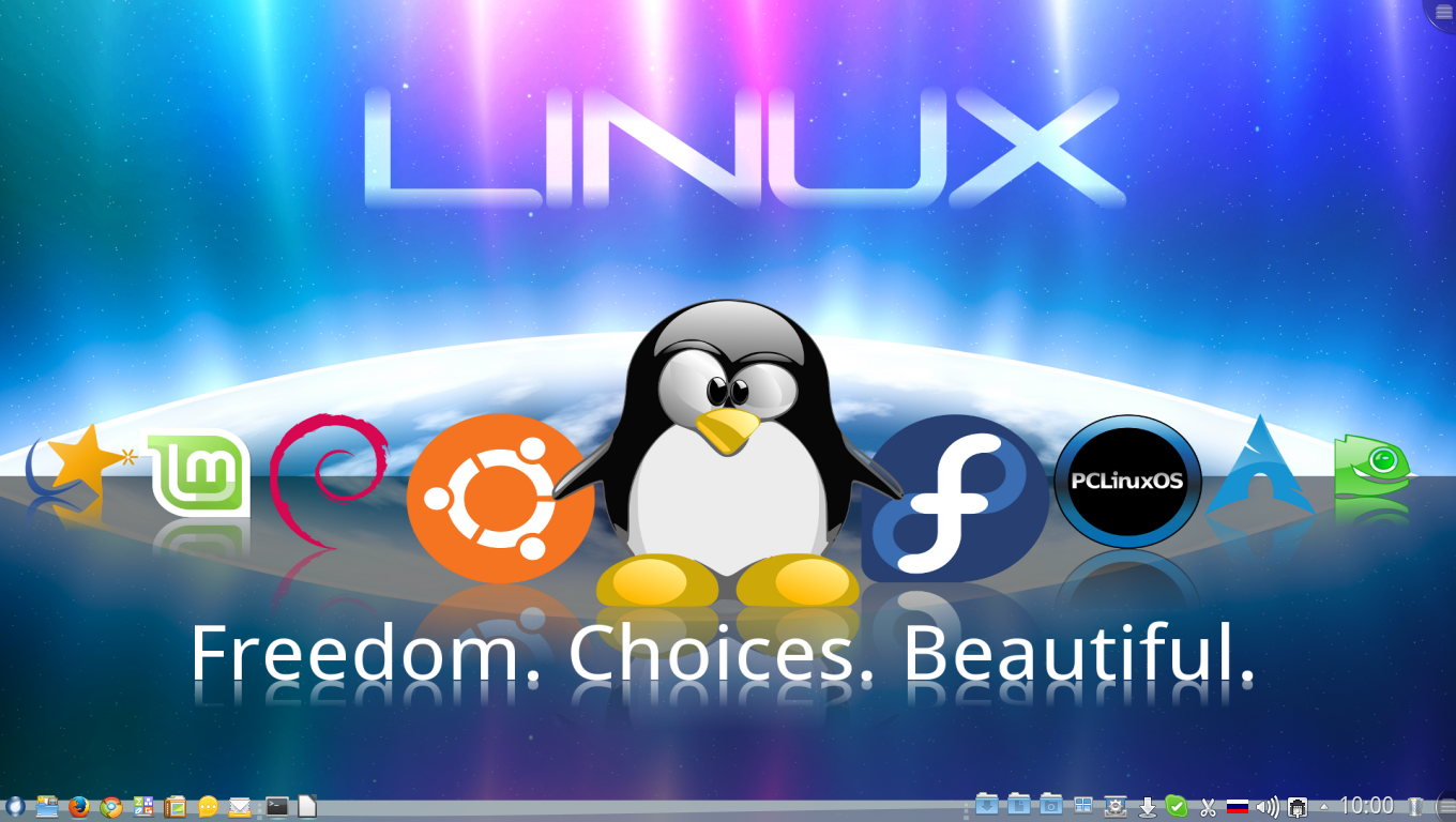

Поместил себе на панельку значок запуска LibreOffice... Но при запуске офиса на панели отображается не красивый значок из темы Rosa а стандарный из LibreOffice. Или так и дожно быть? См. вложение

Значок можно ведь поменять вручную, в его свойствах.
Re: Немного о значках
Только что проверил: в свойствах значка отображается пиктограмма из темы Rosa, при открытии стандартный значок LibreOffice... Что я делаю не так?
И что это никак не исправить! Гуру, подскажите...

Настройки рабочего стола - оформление приложений - значки. Может тема не та?
Нет тема по умолчанию! И да, самого значка LibreOffice start нет в SW.
Что-то у меня все нормально со значками LO. Где-то вы настройки сбили.
