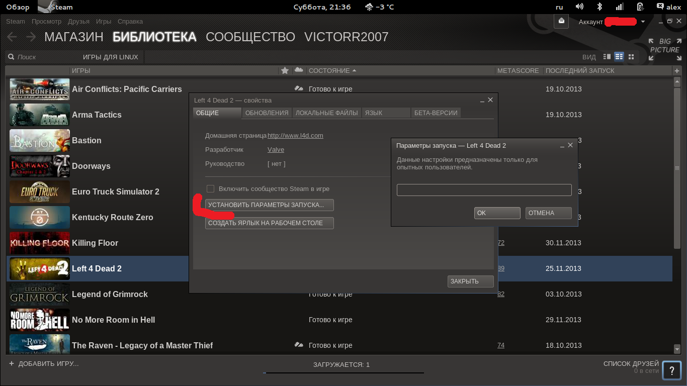

Если использовать optirun steam, то ничего не выйдет.
Нужно выбрать игру, потом правой кнопкой выбрать "Свойства"
и в поле вставить optirun %command%
Но по любому нужно ждать обновленный Bumblebee.

optirun %command% в параметрах запуска не помогает одна игра показала черное окно и повисла, с другой x-ы вообще вылетели

akdengi писал(а):Пишут что:
"Для включения Primus в качестве бэкенда нужно изменить значение опции "Bridge" в файле /etc/bumblebee/bumblebee.conf на "primus"."
Ой, извиняюсь.
Теперь понял что проблема в архитектуре ОС.
Компы практически одинаковы и ОС одна и та же.
У младшего сына устанавливал i586, а старшему x86_64.
На последней и разбирались и пробовали запустить.
Сам дурак.
Сейчас младший принес ноутбук для папани на проверку.
Перенастроил его и проверил все описанное ранее.
Игры отлично работают через primusrun %command%
Хотя увидел и проблему, могущую стать головной болью.
При обновлении ядра или дров постоянно в /boot/grub2/grub.cfg записывается nomodeset.
Ранее этого вроде не было.
Это ломает разрешение экрана без возможности исправить не удаляя nomodeset из /boot/grub2/grub.cfg
Блин, раньше апреля не поеду в Ставрополь и не смогу исправить проблему.
