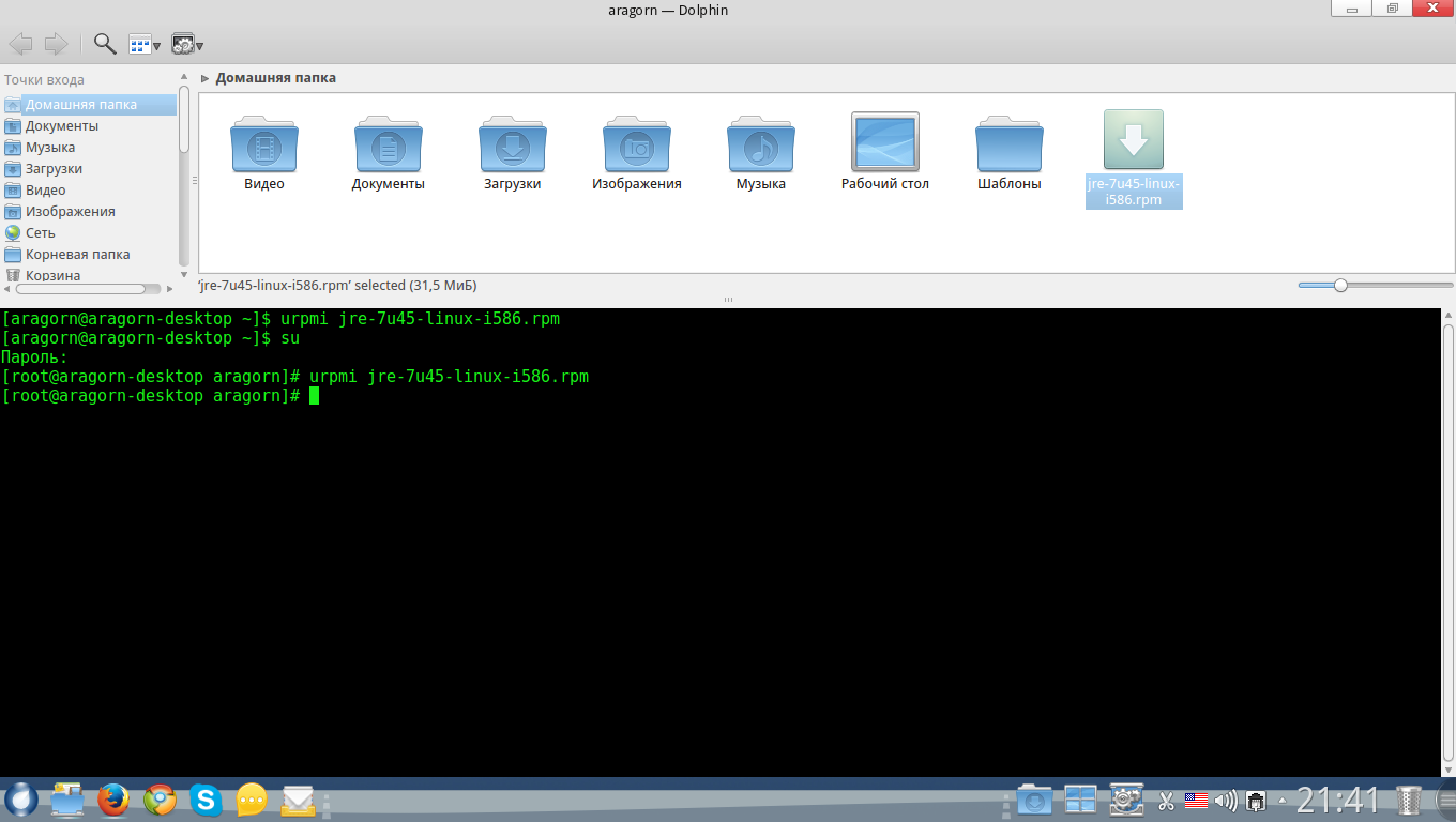

Понимаешь, люблю я в консольке работать...Например, систему обновляю, проги ставлю в 90 процентах случаев из нее же... Подскажи основной набор команд с этим urpmi, для начала ьак сказать, остальное сам в процессе докумекаю... Мне б азы схватить, а дальше как по нактаной пойдет, я себя знаю... Кстати, Скайп в репах есть или нета качать?
Re: Миграция с Ubuntu на Rosa Fresh
ну для начала думаю urpmi --help поможет. установка через urpmi название_программы и urpme название_программы это удаление ненужной программы. еще это может понадобиться XFdrake это настройка видеокарты ( бывает необходимо при обновлении видеодрайверов или их установки в первыйй раз например чтобы установить нвидиа драйвер.) urpmi --auto-update запуск обновления системы принудительно или чтобы понаблюдать вывод консоли при обновлении ( честно говоря нужно это не часто, так как есть графический клиент оповещающий о обновлениях и устанавливающий их). скайп имеется в официальных репах. так что проблем не будет. если что то понадобится чего нет еще в репозитории можно попросить здесь на форуме чтобы собрали и добавили в репозиторий. ну такое редко бывает , сам ни разу не сталкивался, но на форуме есть раздел там пишут свои пожелания по поводу программ.

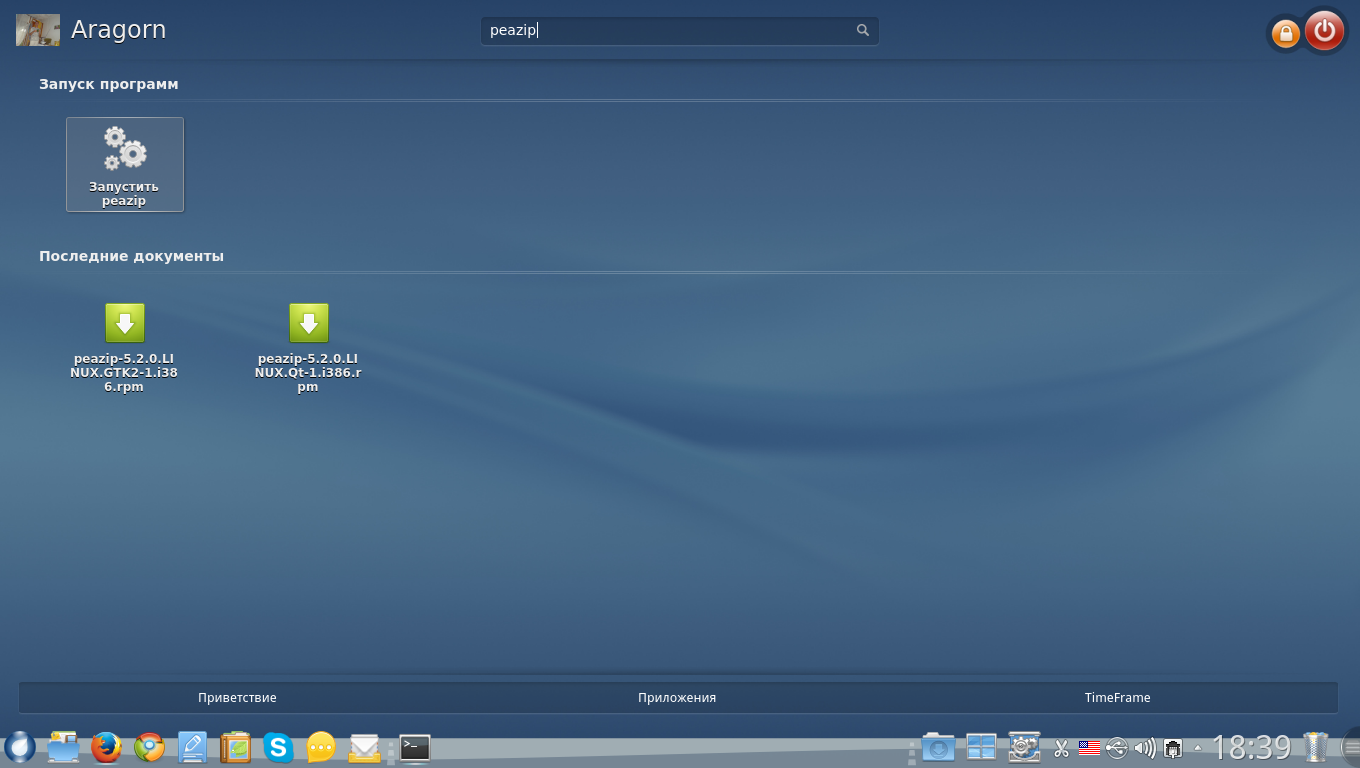

А как дело обсотит с установкой программ из архивов tar.gz например... Не часто, но иногда всё же пиходиться с этим сталкиваться.Т.е я имел ввиду, кков здесь алгоритм установки из таких архивов: а) если в архиве просто rpm? б) если в архиве исходник? Спасибо
Сборка из исходников во всех дистрибутивах одинаковая.Aragorn писал(а):если в архиве исходник?
RPM'ки устанавливаются простым двойным кликом по ним. Из исходников пользователям не советуется ставить ничего. То есть буквально ничего. Особенно пользователям с такой квалификацией, что они не знают, что установка из исходников в Убунту ничем не отличается от других дистрибутивов, потому что пользователи Убунту почему-то уверены, что Убунту — это такая совсем особая система, а остальные дистрибутивы — это линукс. Начинайте работать в РОСЕ только с графическими инструментами и побольше спрашивайте.
Если rpm, то разархивировать его и установить обычным образом (либо двойным кликом, чтобы через gurpmi установился, либо из консоли через rpm -i или urpmi).Aragorn писал(а):А как дело обсотит с установкой программ из архивов tar.gz например... Не часто, но иногда всё же пиходиться с этим сталкиваться.Т.е я имел ввиду, кков здесь алгоритм установки из таких архивов: а) если в архиве просто rpm? б) если в архиве исходник? Спасибо
А если исходники, то тут дистрибутив роли не играет - всё зависит от системы сборки, применяемой авторами исходников (cmake, qmake, scons и т.д.).

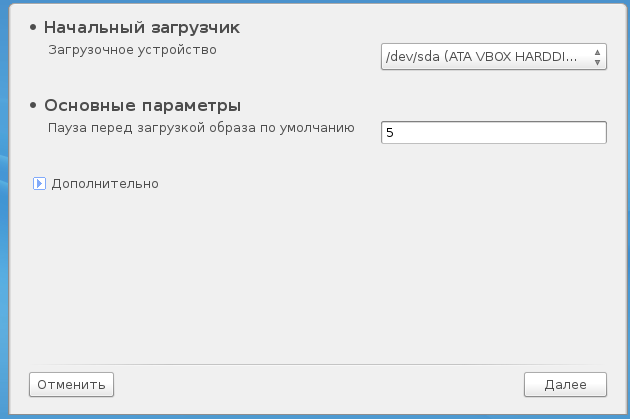

Вот загрузчик и волнует больше всего... Пока не услышу внятного ответа, куда это добро поселяеться, от установки воздержусь....А то вдруг форматнёт мне 500-ый раздел и приехали)))
Если будете ставить 32 битную систему, то PAE ядро надо будет потом ставить вручную, чтобы иметь все 4 гига памяти"Aragorn" если памяти 4 гига
Последний раз редактировалось AVB 19 дек 2013, 16:32, всего редактировалось 1 раз.
Читайте внимательно все, что пишет установщик. Выбирайте ручную разбивку, не ставьте галочки там, где не нужно...Aragorn писал(а):Вот загрузчик и волнует больше всего... Пока не услышу внятного ответа, куда это добро поселяеться, от установки воздержусь....А то вдруг форматнёт мне 500-ый раздел и приехали)))
ЛайвСД или виртуалбокс для посмотреть
Там отдельный этап в инсталляторе, на котором надо указать, куда установить загрузчик. Так что сам по себе он точно никуда не установится и сюрпризов не создаст.Aragorn писал(а):Вот загрузчик и волнует больше всего... Пока не услышу внятного ответа, куда это добро поселяеться, от установки воздержусь....А то вдруг форматнёт мне 500-ый раздел и приехали)))
И куда правильно указать? И чего Shotwell так страшно выглядит? Его как-то можно вкедовскую одёжу одеть? Или не судьба?
Указать 149-гиговый винт. Запустил инсталлятор, чтобы освежить память и сделать скриншот. Думаю, экран установки загрузчика предельно информативныйAragorn писал(а):И куда правильно указать?

Я сталкивался с таким видом установки (с двумя и даже тремя жесткими) Ничего страшного в них нет: делаю ручную разбивку, размечаю разделы, отмечаю главный ( / ) его он и отформатирует и поставит систему. После когда установщик запросит, куда ему поставить grub, вспомните, с какого диска у вас в биосе начинается опрос на загрузку системы и на него и указывайте. На крайний случай в биосе поменяете первый привод boot. Собственно всё...Aragorn писал(а):Вот загрузчик и волнует больше всего... Пока не услышу внятного ответа, куда это добро поселяеться, от установки воздержусь....А то вдруг форматнёт мне 500-ый раздел и приехали)))
Установщик ставит загрузчик ТОЛЬКО на /dev/sda. Кроме того, если на этом /dev/sda у вас стоит венда, то с вероятностью 98% у вас будет **опа вместо установленной РОСЫ. Венда грузиться будет всё равно, кстати, это хорошая новость. Это особенность текущего установщика, который в своей основе древний-старый-дряхлый установщик мандрейка с правками и добавлениями нашего разработчика. См баг http://bugs.rosalinux.ru/show_bug.cgi?id=1940
Я при установке выбрал в качестве загрузочного устройства флешку (/dev/sdd) и установщик корректно на неё встал. На /dev/sda остался прежний загрузчик.ДроноваЮ писал(а):Установщик ставит загрузчик ТОЛЬКО на /dev/sda
ЧЯДНТ?
Речь идёт о внутренних жёстких дисках.
- DELTA-79
- Сообщения: 1916
- Контактная информация:
отнюдь... Ставил на /dev/sdb у друга = на /dev/sda стояла винда... и загрузчик грузился... Для начала устанавливал так, потом (boot опрашивал /dev/sda) по тогдашнему незнанию переустановил винду с указанием на него -- все заработало. А потом, для эксперимента, поменял в биосе boot-опрос жесткого на другой (а grub там уже стоял) -- и тоже запустилось. Может, конечно, это происходит в отдельных случаях, но у меня это было, поэтому я и пишу. Кстати, с виндой на одном диске, по крайней мере у меня, РОСА всегда дружила...ДроноваЮ писал(а):Установщик ставит загрузчик ТОЛЬКО на /dev/sda. Кроме того, если на этом /dev/sda у вас стоит венда, то с вероятностью 98% у вас будет **опа вместо установленной РОСЫ. Венда грузиться будет всё равно, кстати, это хорошая новость. Это особенность текущего установщика, который в своей основе древний-старый-дряхлый установщик мандрейка с правками и добавлениями нашего разработчика. См баг http://bugs.rosalinux.ru/show_bug.cgi?id=1940
Ну прочитайте там информацию по багу, и я бы просто советовала бы не рисковать, вот и всё. Речь идёт о GRUB2, причём, поскольку в Марафоне идёт старый Grub-legacy, с которым проблем не было. Как минимум, не пытаться ставить загрузчик на тот диск, где стоит Виндовс.

Юлия(извините, если имя не угадал) я уже лет пять как не играю.. Вы мне лучше про граб объясните... В смысле оставить второй жёсткий или отсоеденить на время установки от греха подальше?

Можно объясню яAragorn писал(а):Юлия(извините, если имя не угадал) я уже лет пять как не играю.. Вы мне лучше про граб объясните... В смысле оставить второй жёсткий или отсоеденить на время установки от греха подальше?
Вот єтого ответа я и хотел спасибо!

Людей не пугай! Роса с ВИндой ставятся нормально! В баге у людей другие проблемы.ДроноваЮ писал(а):Ну прочитайте там информацию по багу, и я бы просто советовала бы не рисковать, вот и всё. Речь идёт о GRUB2, причём, поскольку в Марафоне идёт старый Grub-legacy, с которым проблем не было. Как минимум, не пытаться ставить загрузчик на тот диск, где стоит Виндовс.
МОЖНО ставить Граб и Граб2 на винт с Виндой! И ничего не будет.
и чего все бояться то? по многолетнему опыту установок разного вида линуксов могу сказать что загрузчик должен ставиться на диск с виндой, так груб будет запускать обои системы без шаманства с бубном. и второе если не уверен что укажешь правильны диск то отключи его и бояться нечего. да создайка из под винды на диске куда устанавливать будешь раздел и потом его удали, так установщик увидит неразбитое пространство на диске и автоматом предложит установиться в него. и все дела. и винда осталась и линукс рядом. и второй жесткий потом подключишь.

И Java чего-то не ставится. Кликаю лважды по rpm скачанному с сайта производителя, ввожу пароль, процесс установки на секунду появляется, потом исчезает . Пробую в консоли rpm -ivh jre-7u7-linux-i586.rpm та же песня... Ну и где собака зарыта?
Потому что надо urpmi пакет.rpm - иначе зависимости могут не доставиться. Ну или будет видно чего не хватает.
Всё равно глухо. Кстати до этого было первое обновление системы после установки... Может карты нет так лягли? И ТаймФрейм социальные сети так ине показывает... Куда копать?

Ставил Яву как раз пару дней назад, вот именно в данном редком случае, без сарказма, стоит Яву ставить скачав с оф.сайта в архиве .tar.gz через консоль. Я делал по этой инструкции, с поправкой на версию: http://wiki.rosalab.ru/ru/index.php/%D0 ... 1%82%D0%B0Aragorn писал(а):Всё равно глухо. Кстати до этого было первое обновление системы после установки... Может карты нет так лягли? И ТаймФрейм социальные сети так ине показывает... Куда копать?

У меня тоже этим способом не получилось. Вручную поставил.Aragorn писал(а):И Java чего-то не ставится. Кликаю лважды по rpm скачанному с сайта производителя, ввожу пароль, процесс установки на секунду появляется, потом исчезает .

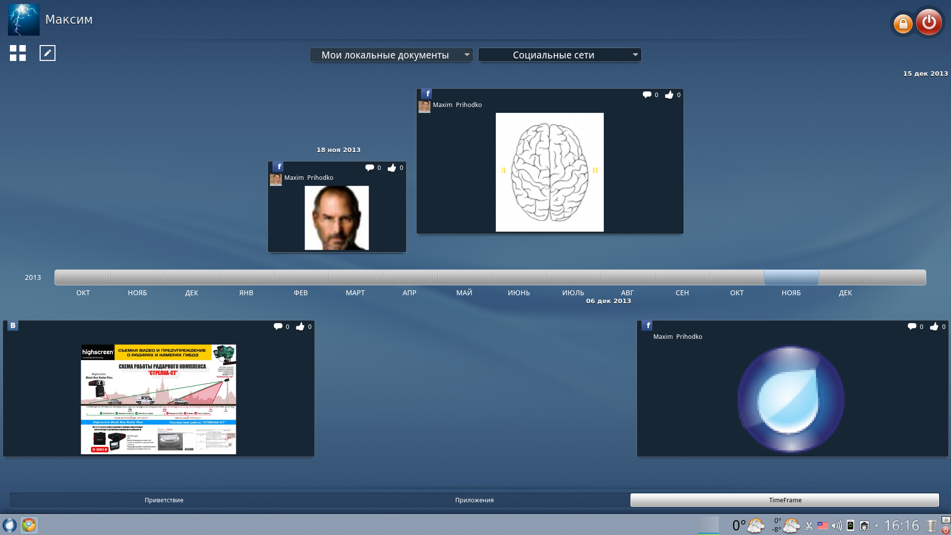

У себя только что проверил -- грузятся быстро, не смотря на мой тормознутый инет.Pulfer писал(а):Да нет, должны достаточно быстро грузиться, если только не отвалились в очередной раз. Надо будет перепроверить.Aragorn писал(а):То что соцсети долго не грузятся это нормально?

Народ - проблему установкой RPM проприетарной java подтверждаем и изучаем...

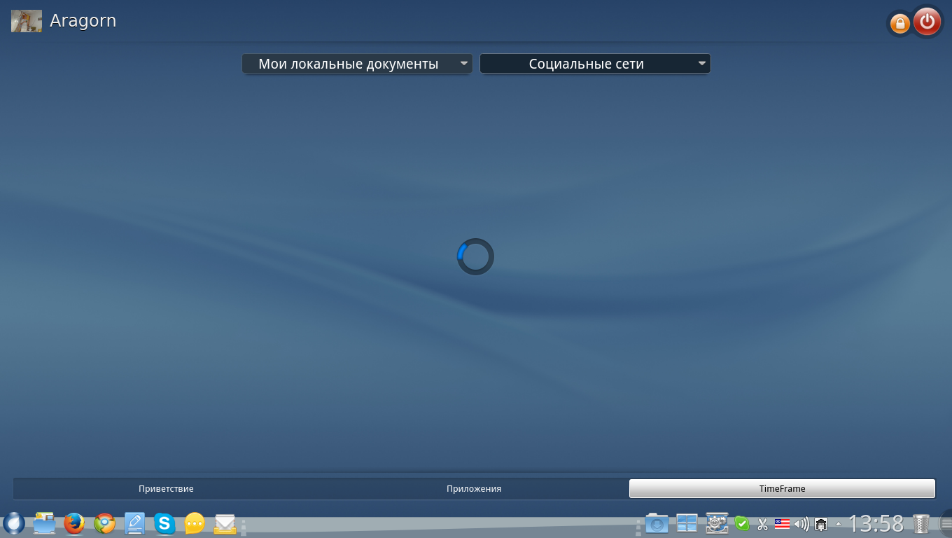

И всё-таки: что за глюк с соцсетями? Интернет у меня далеко не медленный...
- DELTA-79
- Сообщения: 1916
тут что-то у вас... у меня инет на данный момент 2 мегабита...
А что именно? Как исправить тайм-фрейм? Переустанавливать лень...И да пытаюсь ставить яву по инструкции из вики выдаёт такое. Хотя делаю всё от рута... Какие-такие права ей ещё нужный

Так вы снова возитесь с rpm пакетом.Aragorn писал(а):И да пытаюсь ставить яву по инструкции из вики выдаёт такое. Хотя делаю всё от рута... Какие-такие права ей ещё нужный
На wiki http://tinyurl.com/kkweru5 "Успешно установив Java из официальных RPM, переходите сразу к пункту 7. Пункты с 1 по 6 предназначены для тех, кто получил ошибки при установке RPM, в особенности на 64-битной архитектуре (см. например, эту тему на форуме.)" У вас, похоже, ситуация когда нужно из tar-архива

Сейчас ещё раз загрузил rpm и установка прошла успешно. Хотел Peazip установить... Не хочет... Пишет про неудовлетворённые зависимости... Как быть? Хороший архиватор... Привык я к нему))
Можно взять здесь http://kde-apps.org/content/show.php/Pe ... tent=52805 версию standalone. Ее устанавливать не надо, только распаковать архив и запустить соответствующий файлAragorn писал(а): Хотел Peazip установить... Хороший архиватор... Привык я к нему))
Я с офсайта установил... Но походу он в меню запуска некоректно прописался. Что надо в свойствах ярлыка прописать?
Вы доиграетесь руками всё ставить. Вас же предупреждали. А потом прибежите с воплями "РОСА плохааааая!" А самый лчуший архиватор -- это xarchiver, и в репах есть.Aragorn писал(а):Сейчас ещё раз загрузил rpm и установка прошла успешно. Хотел Peazip установить... Не хочет... Пишет про неудовлетворённые зависимости...
Не прибегу, не завоплю... ))) Разве только "Роса супер"!!! А яву сношу и без неё обойтись можно)))
