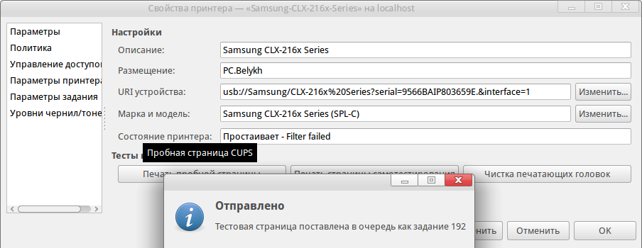

Yamah
Сообщения: 1386
Нетбук: Rosa Fresh R10
Re: После обновления глючит CUPS
Сообщение Yamah »
Скриншоты действия!
Лог ошибок во вложении.

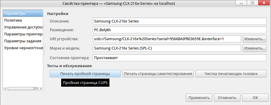

Yamah
Сообщения: 1386
Сообщение Yamah »
Вообще черти что творится!
При попытке авторизоваться в Web-интерфейсе с правами рута - авторизация не проходит.
При попытке добавить принтер через system-config-printer вылазит вот такое окно
В логах:

Все пакеты связанные с печатью сносил, /etc/cups чистил.
akdengi
Сообщения: 1381
Сообщение akdengi »
/etc/cups чистить не надо.
Теперь переустанавливайте cups и возвращайте конфиги
uprmi --replacepkg cups
urpmi --replacepkg task-printing task-server
если ставили.
Дальше по порядку - ставим драйвера от Самсунга снова (после того как капс переставите) - как я понимаю ему надо unified driver и снова пробуем принтер добавить.
Потом перегружаемся и снова пробуем добавить принтер.
Yamah
Сообщения: 1386
Сообщение Yamah »
Переставил CUPS, перезагрузился. Добавил черз Web-интерфейс принтер, тестовую страницу отпечатал и "Простаивает - Filter failed"
akdengi
Сообщения: 1381
Сообщение akdengi »
Yamah писал(а):Переставил CUPS, перезагрузился. Добавил черз Web-интерфейс принтер, тестовую страницу отпечатал и "Простаивает - Filter failed"
Такс.. Теперь давайте по симптомам. Принтер печатает из приложений?
Вы удалили cups-pdf как я просил? У вас в логах из-за него ошибок немеряно и по сути он не нужен теперь.
Yamah
Сообщения: 1386
Сообщение Yamah »
Принтер не печатает ни откуда.
Можно только один раз (до первого вызова из любого приложения) запустить тестовую печать.
cups-pdf удалил.

Увы. Не все так гладко.
Принтер теперь печатает, но система выводит сообщения об ошибке печати ( Filter failed), а задание помечается как остановленное.
Пока его не уберешь - следующее задание печататься не будет.
Вдобавок, другие ПК в сети больше не видят принтеры этого компьютера.

Удалил принтер, перезагрузился.
Установил. Тестовая страница прошла.
Печатаю файл PDF - "Filter Failed"

При подмене бэкэнда (он у меня usb) файлы с дополнительными логами не создаются.
А после перезагрузки принтер вообще все время останавливается из-за ошибки.
akdengi писал(а):Попробуй добавить в /etc/udev/rules.d/10-cups_device_usb.rules следующее правило:
SUBSYSTEM=="usb", ATTRS{idVendor}=="04e8", GROUP="lp", MODE:="666"
Прописано с прошлого раза.

Файл /etc/udev/rules.d/10-cups_device_usb.rules последний раз изменялся 16 декабря.
UPD.
Переустановил SUD - запечатал.
Правда принтер можно установить только только через интерфейс инсталлятора SUD. Ни System-Config-Printer, ни CUPS устройство не наблюдают в списке доступных для установки.
akdengi
Сообщения: 1381
Сообщение akdengi »
Yamah писал(а):Файл /etc/udev/rules.d/10-cups_device_usb.rules последний раз изменялся 16 декабря.
UPD.
Может быть вполне такое. Сейчас hp также себя ведет - cups не видит принтера.
